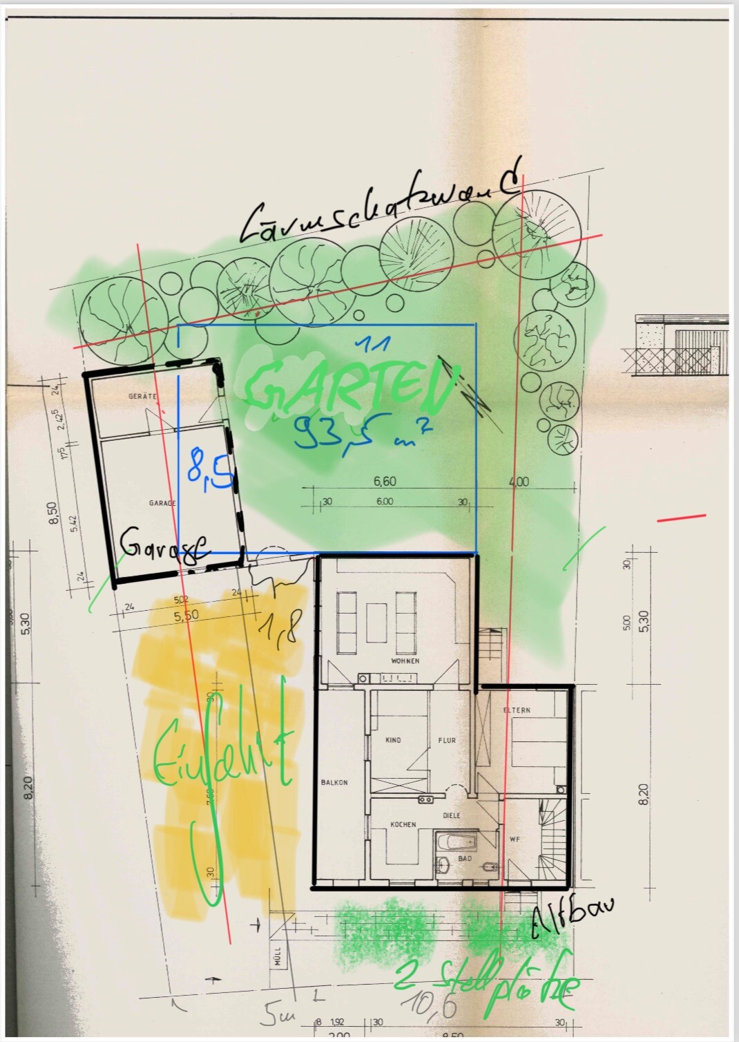

Das Grundstück hat 515 qm.
Anbei der Plan des Grundstücks mit dem Altbau und der farblich eingezeichnete Plan für den Neubau.
Die Größe ergibt sich aus den Abstandsflächen.
Lasse ich die Garage stehen und baue an sie an, wie ans Bestandshaus auch, habe ich 8,5 x 8,5 m. Das ganze ist natürlich nicht viel. Allerdings habe ich dafür 2 Vollgeschosse plus DG Platz.
Alternativ könnte ich die Garage abreißen (was aber natürlich ein Kostenfaktor ist), das würde uns in der breite 2,5 m mehr verschaffe. Also ohne Garage: 11 x 8,5m.
Im Plan habe ich mal ohne Garage eingezeichnet.
Da der Altbau grundsätzlich von 1939 ist, gibt es keine klare Stellplatzregelung für einen Anbau. Heute hatten wir einen Termin beim Planungsamt und ich werde die Rückmeldung in den nächsten Tagen bekommen, ob ich noch mehr als vier Stellplätze bräuchte. Wenn nicht, reicht die bestehende Einfahrt und der „Vorgarten“ aus.

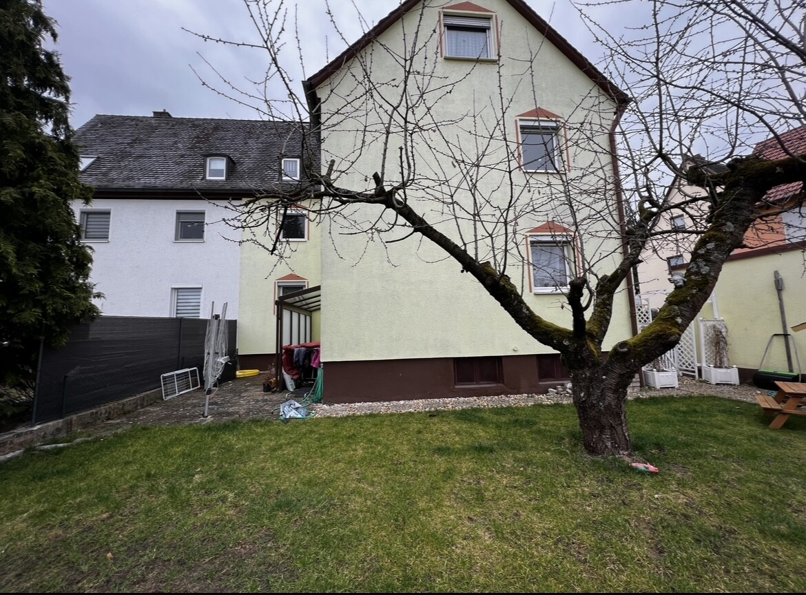

- Sicht von Norden auf den Altbau, wo das neue Haus hin soll

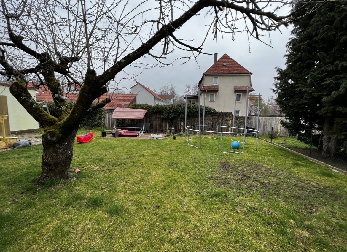

- Sicht vom Haus Richtung Garten (Norden).

Ich verstehe die Problematik, ich verstehe nicht die Umsetzung.
und wie soll das im Alltag laufen? Kinder schlafen im Neubau, ihr im Altbau? Und dann immer raus zwischen zwei Eingängen und Häusern pendeln?
Warum kündigt Ihr nicht den Mietern und setzt die Kinder ins Dachgeschoss und macht innen für Euch von dem Geld eine Sanierung?

Ben_des schrieb:Wollt Ihr den Keller vom Altbestand versetzen? Altbestand abreißen? Oder wie willst Du den Bestandskeller nutzen? Da steht doch ein Haus drauf!
Bodenplatte (ich würde den Bestandskeller vom Altbau nutzen)
Ben_des schrieb:Von dem bleibt dann nicht mehr viel übrig. Den kleinen Mädels bleibt der Balkon.

K a t j a08.11.23 21:09Schließe mich den Vorrednern an. Bevor Ihr wild irgendwelche Schnappsideen plant, nutzt doch erstmal den Bestand optimal. Wie groß ist der vermietete Bereich? Kann dem Mieter gekündigt werden oder ist das Verwandtschaft o.ä.?
Reihenfolge Lösungen:
1. Mieter kündigen & Bereich übernehmen
2. Altbestand optimieren (z.B. Balkone lassen sich auch schließen)
3. Auf Einfahrt & Garage verzichten & an Altbau dort anbauen (sofern Baufenster-/Abstandtechnisch erlaubt)
(ganz weit hinten) Garten vollständig zubauen so wie deine Idee
Danwood liefert für Standardlösungen ordentliche Qualität, und ist schwer zu schlagen wenn es um Preis/Leistung für vollständig schlüsselfertige Lösungen ohne Luxusansprüche angeht. Aber bei dir wird ganz bestimmt keine Standardlösung möglich sein (Brandschutz usw.), daher denke ich nicht dass Danwood da unbedingt Ansprechpartner Nr. 1 sein soll.
Ist sicherlich irgendwie alles lösbar, aber dort ein Fertighaus zu bauen wird auch logistisch eine Herausforderung - ist der Zugang mit Lkw & Kran überhaupt denkbar ohne zusätzliche Kosten?
