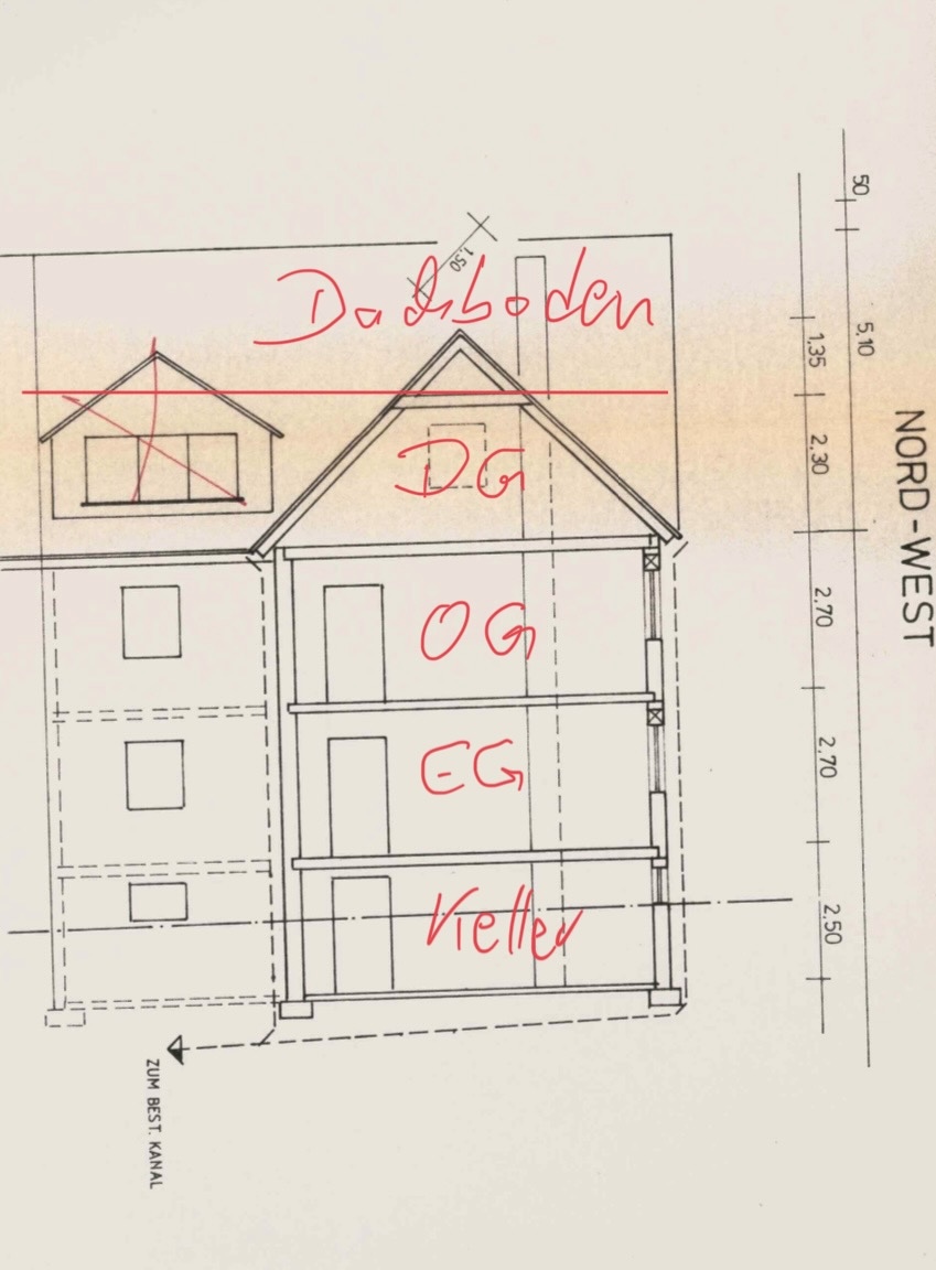

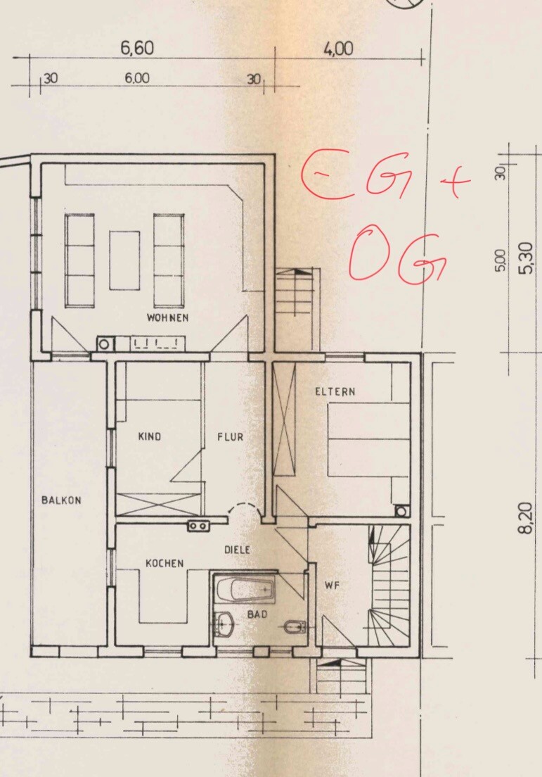

wir sind neuerdings eine fünfköpfige Familie (drei kleine Damen; 4 Monate, 3 und 6 Jahre), die noch im 1. Stock (84 qm) unseres Altbaus wohnen. Im baugleichen EG wohnt meine Mutter, das OG (2. Stock) ist (teilweise) vermietet. Ich habe noch ein kleines Zimmer neben dem Eingang zur Mietwohnung. Der Dachboden ist ausgebaut aber nicht wirklich praktisch nutzbar, weil er nur über eine „Dachbodentreppe“ erreichbar ist.

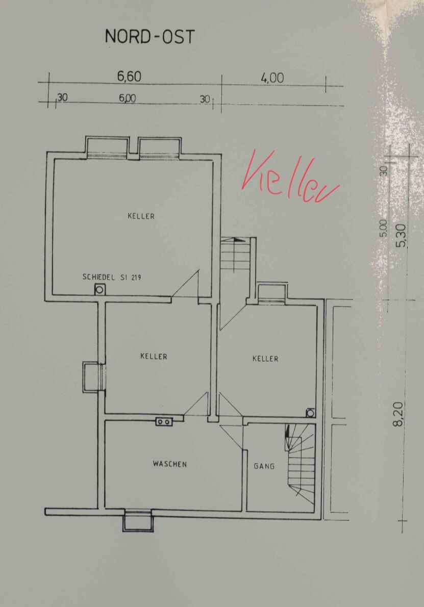

- Bodenplatte (ich würde den Bestandskeller vom Altbau nutzen)

07.11.23 21:30
Ich verstehe die Problematik, ich verstehe nicht die Umsetzung.
Ben_des schrieb:
Allerdings haben wir uns auch schnell mit dem Gedanken angefreundet, ein kleines Haus anzubauen.
Das verstehe ich noch. Ihr wollt aus einem Einfamilienhaus ein Doppelhaus machen. Bzw ist es ja schon ein Doppelhaus. Hinsichtlich dessen würde ich als erstes überprüfen (lassen), ob das auf dem Grundstück machbar ist. Zweite Wohneinheit, Hausnummer, eventuell Teilung des Grundstücks, Grundflächenzahl dann noch passend etc. Dafür wäre das Bauamt da. HäuslebauerFirmen überprüfen so etwas vorerst nicht, die rechnen erst einmal pauschal einen Hauspreis aus, erst viel zu spät werden die Kohlen aus dem Feuer geholt.
Wollt Ihr den Keller vom Altbestand versetzen? Altbestand abreißen? Oder wie willst Du den Bestandskeller nutzen? Da steht doch ein Haus drauf!

Warum kündigt Ihr nicht den Mietern und setzt die Kinder ins Dachgeschoss und macht innen für Euch von dem Geld eine Sanierung?

Meinst Du damit das Alter des Kellers ? - das Haus an sich schätze ich wie a.a.O. gesagt jünger, und Dein skizziertes Gesamtgebäude würde eine Bautiefe von 22 Metern erreichen (!)

Schließe mich den Vorrednern an. Bevor Ihr wild irgendwelche Schnappsideen plant, nutzt doch erstmal den Bestand optimal. Wie groß ist der vermietete Bereich? Kann dem Mieter gekündigt werden oder ist das Verwandtschaft o.ä.?

Reihenfolge Lösungen:
1. Mieter kündigen & Bereich übernehmen
2. Altbestand optimieren (z.B. Balkone lassen sich auch schließen)
3. Auf Einfahrt & Garage verzichten & an Altbau dort anbauen (sofern Baufenster-/Abstandtechnisch erlaubt)
(ganz weit hinten) Garten vollständig zubauen so wie deine Idee
