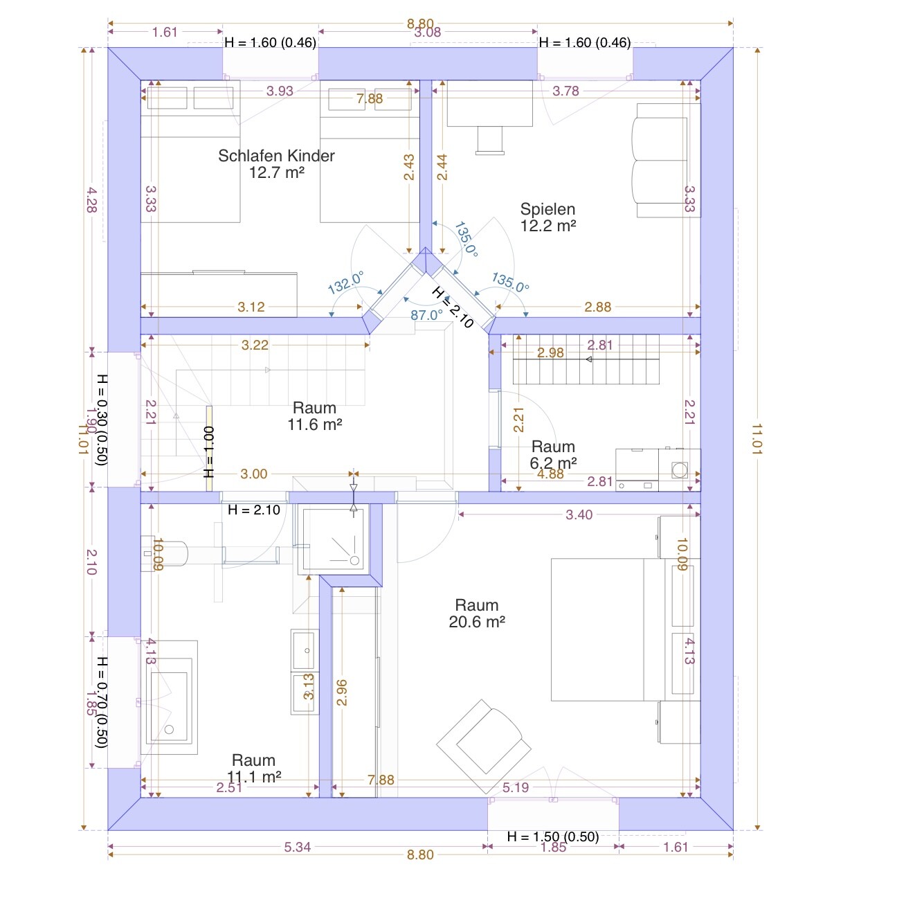

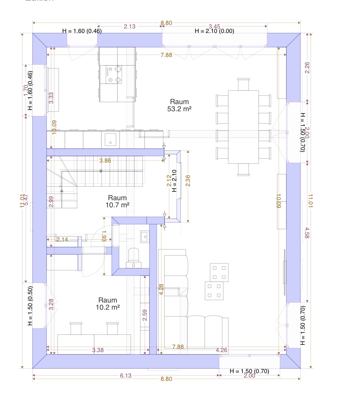

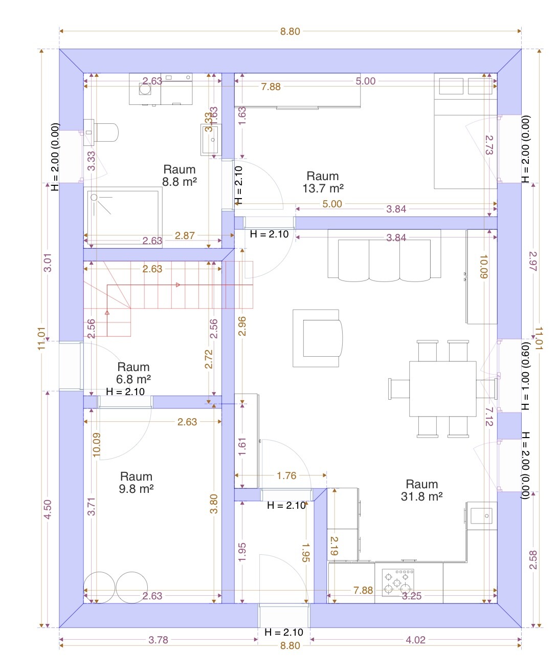

moooooo3202.02.22 16:24EG
So hier mal meine bemaßten Grundrisse. Habe Hauswirtschaftsraum und Bad getauscht, was ich auch gut finde, aber das Schlafzimmer zu möblieren ist schwierig. Auf einen Zwischenflur habe ich verzichtet, aufgrund der Barrierefreiheit. Könnte man nachträglich vllt noch machen. Oder einen Raumtrenner hinstellen?
Die Wand im EG von Hauswirtschaftsraum und Bad hätte ich gerne weiter nach rechts, aber dann wird der Wohnraum wieder schwieriger zu möblieren. Habe aktuell vorhandene Möbel als Anhaltspunkte genutzt.

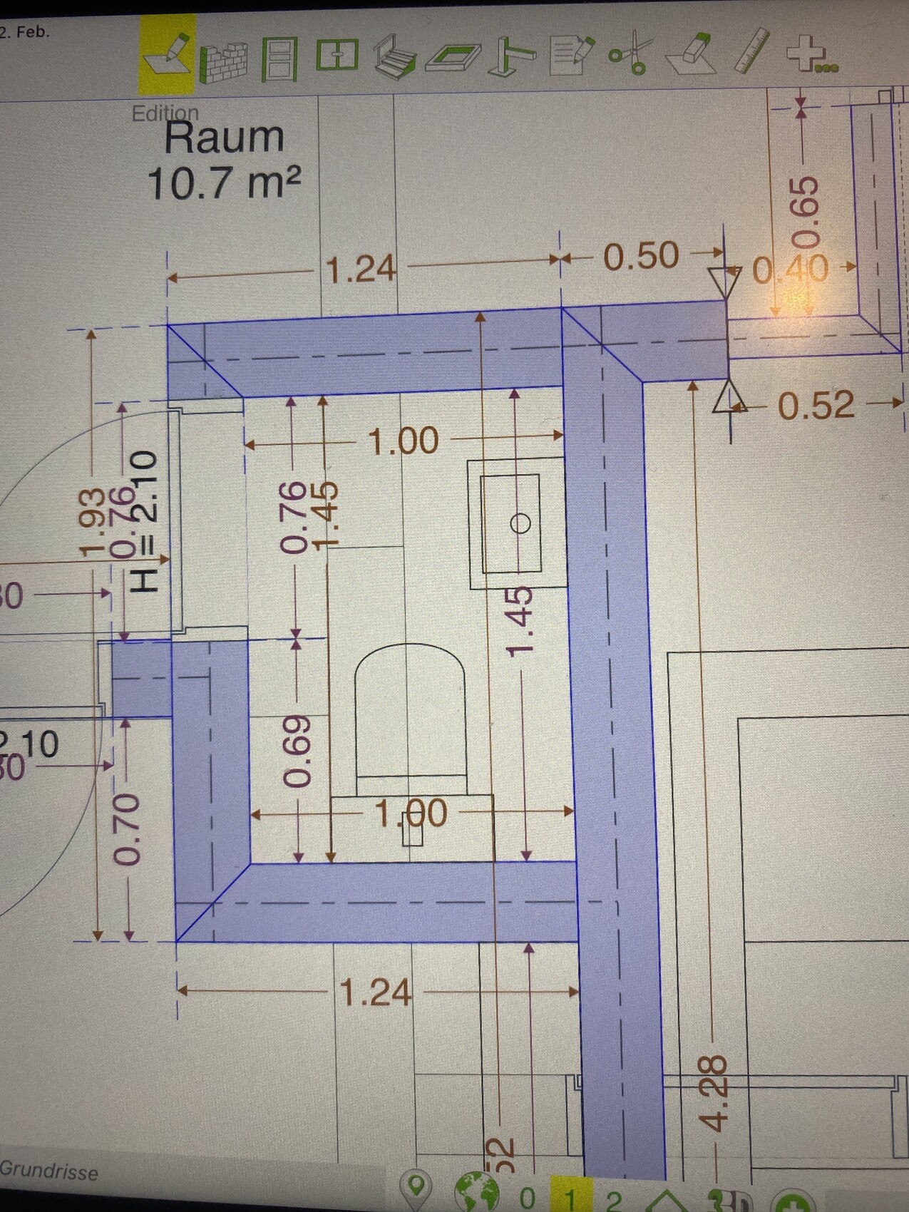

moooooo3202.02.22 17:30K a t j a schrieb:
Das WC sieht so mini aus. Als ob man in einem Schrank sitzt. Wie sind da die Rauminnenmaße?Ist auch mini! Fanden wir aber besser als gar kein WC auf der Etage. Mein Vorschlag es an die Außenwand links zu packen, hat der Architekt abgelehnt, mit der Begründung das Arbeitszimmer verkommt zum Abstellraum.
Das Programm heißt Architouch 3D. Hatte mal für einen Monat 20€ bezahlt und jetzt kann ich ein Projekt unendlich lange bearbeiten, glaube ich.

Kurze Frage nebenbei: Was hat der Abriss gekostet?Laut Angebot 28.000, wobei wir die Rechnung noch nicht haben. Vergleichsangebot lag bei 52.000€Ich will wahrlich nicht pietätlos sein, aber bei der Einliegerwohnung finde ich das Ensuite Bad sehr unglücklich.
Was passiert, wenn die Wohnung in der Zukunft anderweitig vermietet wird?
Eine Zweizimmerwohnung in der Größe hätte ich lieber mit dem Klo von Gang aus. damit nicht jeder Besucher durchs Schlafzimmer muss.
Im Idealfall hat das Schlafzimmer auch ne Größe, wo ohne große Kompromisse ein Doppelbett passt.
Den Platz vor der Treppe im Allraum empfinde ich bisschen als Verschenkt, wenn ich mir die Größe vom WC und vom "Raum" ansehe.
Im OG würd ich persönlich den Kindern mehr Platz einräumen.
Dafür das Schlafzimmer kleiner machen, aber da scheiden sich ja bekanntlich die Geister... 😉
