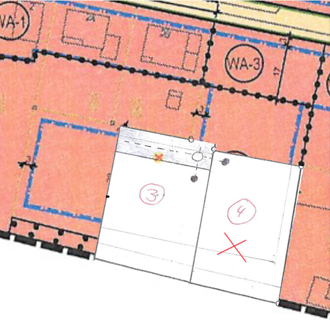

@11ant da kann Dir doch geholfen werden. Nun ist auch Norden klar. Ich habe gleich mal das Grundstück eingetragen.
Grundrissplan eines Bauprojekts mit zwei nebeneinanderliegenden Räumen auf Baugrundstück im Hintergrund
hanghaus2023
16.10.25 10:30
Das Vordach und die Wand der Garage überschreiten die üblichen 9m Grenzbebauung.
Ist die Traufhöhe ausgereizt?
Gibt es einen Schnitt vom Haus?
Steiger
16.10.25 18:17
Wir würden eine Unterschrift vom Nachbarn bekommen, dass die Grenzbebauung ok wäre.
Bzgl Traufhöhe und den Schnitt des Hauses müsste ich beim Architekten nachfragen.
