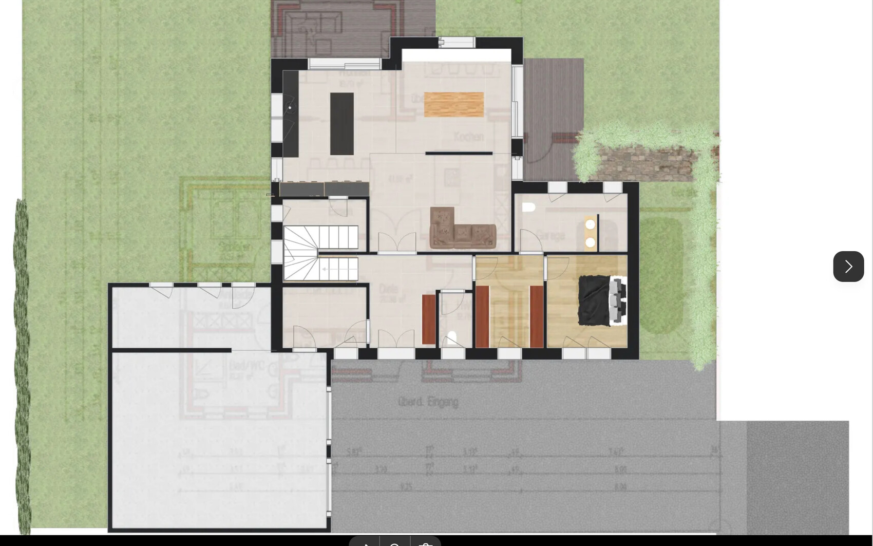

Also, hier mal meine Skizze. Skizze deshalb, weil ich Eure Maße nur übernommen habe (hier: Hausbreite) und ich auf die Maße verzichte.
a) habe ich den Wintergarten nicht mit eingeplant, weil ich ihn für definitiv verzichtbar finde. Schande auf mein Haupt, ich habe ihn vergessen, weil so etwas bei mir nicht in einer Neubauplanung existiert. Aber: Wenn man meint, dass man unbedingt so ein „Flair“ braucht, dann sollte man dieses „Flair“ mit in das Haus einbeziehen und nicht anhängen.
b) habe ich als letztes den Garten eingebracht und festgestellt, dass Ihr 1100qm habt. Das ist definitiv sehr viel und wurde leider von mir überlesen, und da bin ich sicherlich nicht die Einzige. Das spielt allerdings für die Lage des Hauses und die Gestaltung des Grundstücks eine große Rolle. Der Architekt quetscht das Haus in eine Grundstücksecke und ich habe es leider durch die Garagendiskussion nachgemacht. Und was bleibt? Eine völlig nüchterne und schlicht dröge Einfahrt, wie sie hässlicher ja eigentlich nicht sein kann.
Wenn ich das vorher bedacht hätte, hätte ich aufgelockerter geplant und nicht so eng. Wenn man zB ein kleines Rondel oder ähnlich plant, hat man einen Hof, der sich auch Hof nennen darf, und der würde mit lockerer Bepflanzung und Hausbaum auch zu dem gewünschten modernen Landhausstil passen.
Und nach meinem Empfinden macht es die Optik, wenn man auch großzügig das Grundstück nutzt. Ob man nun 17 oder 20 Meter Tiefe nach hinten hat, spielt keine Rolle. Aber wenn man es vorn auch lockerer mit +3Meter plant, kann man mal tatasächlich ohne Randbebauung ein Haus planen, um welches man rumgehen könnte.
Fazit: Ich würde es so nicht wieder planen. Und wenn es hier nicht um die Nordgarage und eine Öffnung nach Westen gehen würde, dann hätte ich in diesem Moment wohl auch den Delete-Taste gedrückt.
c) Größe des Hauses: wie schon gesagt, ich habe Eure Breite übernommen. Nach meinem Geschmack und Wissen um Kosten kann das Haus in der Breite gut auf einen halben Meter verzichten, in der Länge auch einen Meter. Und zwar im Allraum.
d) die Worte „viele Eigenleistungen“ machen natürlich immer die kritischen Stimmen leise, wenn es um die Hauskosten geht.
Das jetzt aber nur festgehaltene Gedanken, über die man sinnieren könnte.
Hier der Entwurf:

Wenn man sie als Randbebauung nach Norden verlegt, bekommt man zwar eine etwas größere Hofeinfahrt und knapp irgendwie im Süden einen Meter „weniger“ Garten, aber darauf sollte man ehrlich gesagt, sehr gern, sehr sehr gern verzichten, wenn man ein lichtdurchflutetes Haus bekommt und sogar noch das Haus zum Westen öffnen kann. Westen ist im Sommer viel wichtiger, Süd ist in den O-O-Monaten für die Innenräume wichtig. Zudem wirkt ein Garten größer, wenn man ihn auch diagonal anschauen kann.

b) Gute Einschätzung. Die Idee mit dem Rondell finde ich gut. Hier war mein Gedanke bis Dato, dass man das Haus so weit wie möglich nach vorne parkt, um nach hinten so viel Garten wie möglich zu haben. Ich bin da eher der Meinung, dass ein Vorgarten kein Gewinn ist, sondern nur unnötig gepflegt werden muss. Zudem sieht man in der Hinterhofbebauung den Vorgarten tendenziell eh kaum und wäre nur ein Hingucker für uns und den Gästen.
Wenn du sagst du würdest es nicht so nicht wieder planen -> Warum? Was ändert sich für dich? Du würdest das Haus weiter nach hinten planen und die Garage im Westen beibehalten?

Also, hier mal meine Skizze. Skizze deshalb, weil ich Eure Maße nur übernommen habe (hier: Hausbreite) und ich auf die Maße verzichte.Ich finde deine Skizze und den Grundriss eigentlich recht gut auf den ersten Blick.
