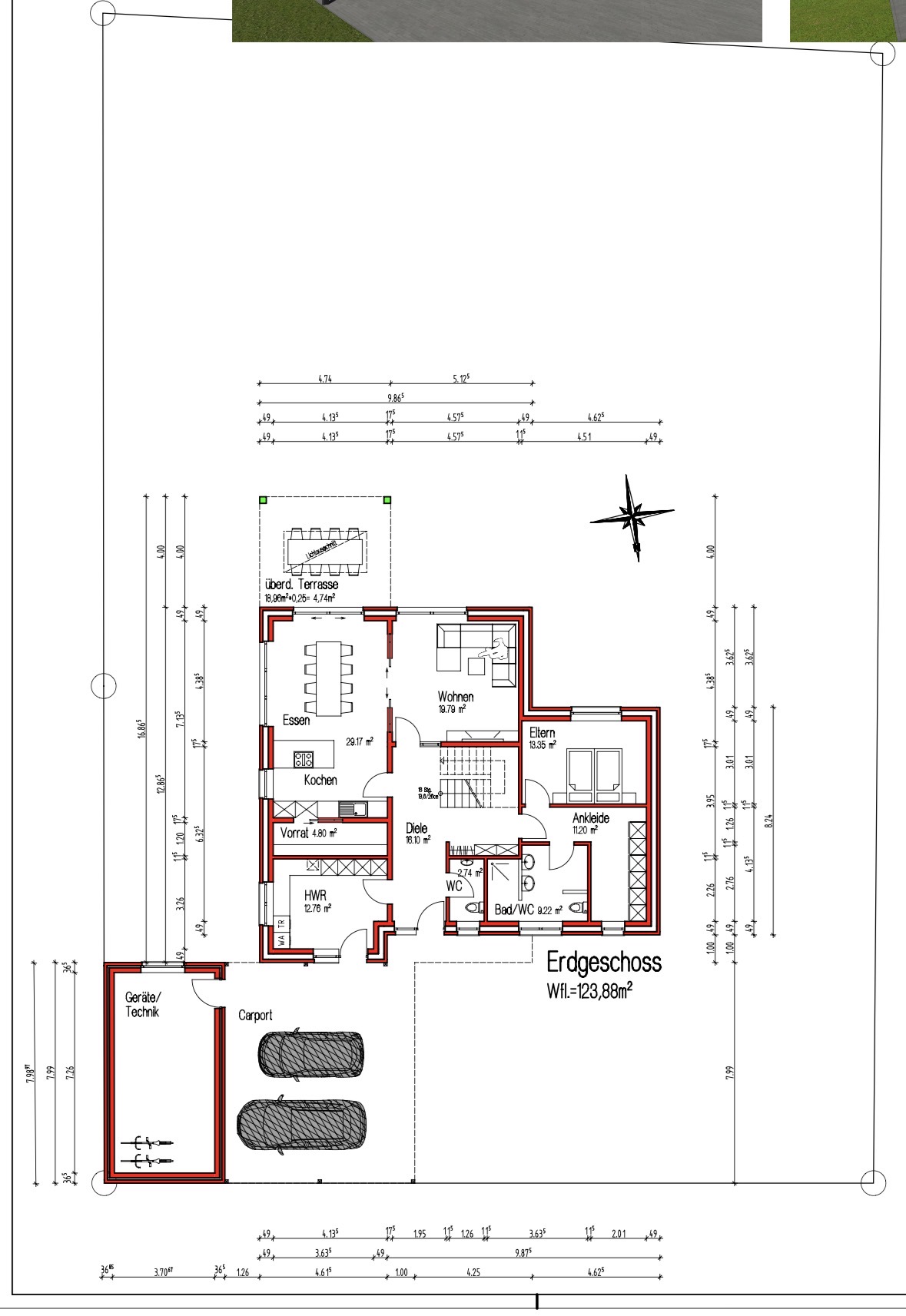

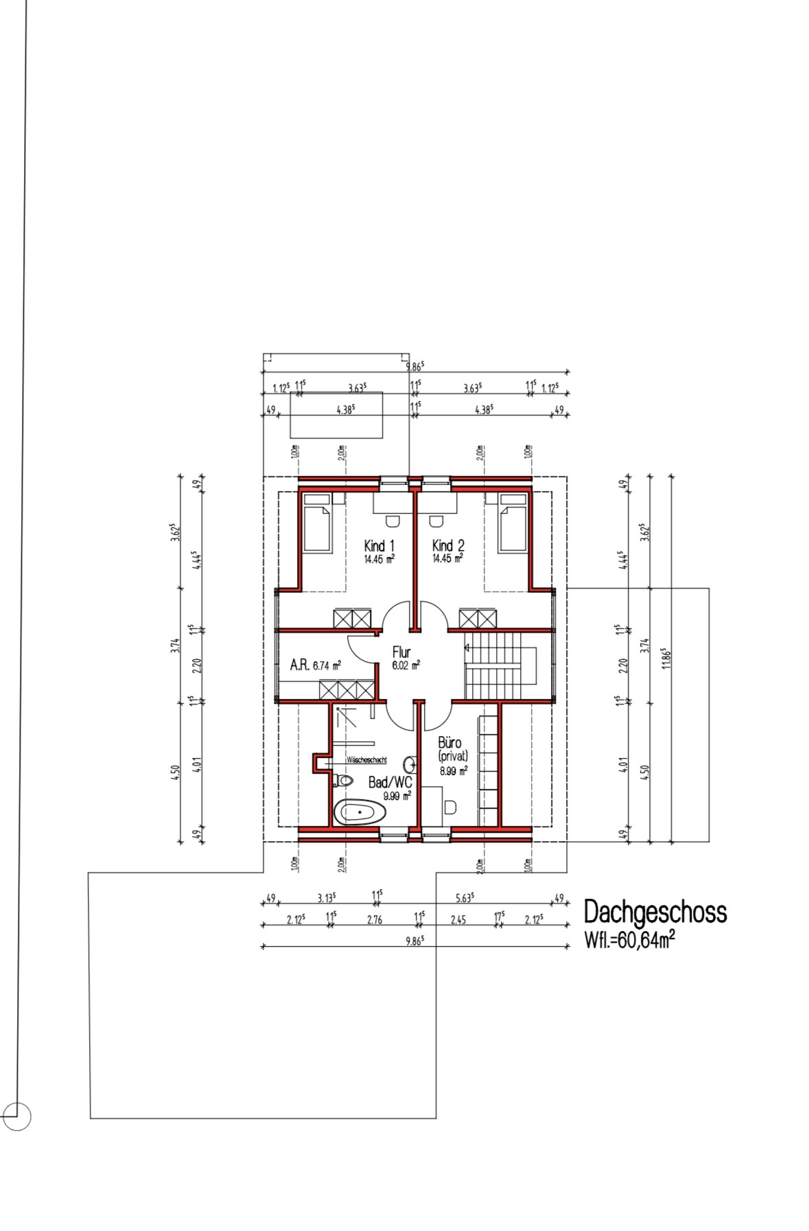

… anbei unserer nächster Entwurf.
Kritisiert diesen gerne.
Steiger
26.03.26 21:04
Steiger
26.03.26 21:07
26.03.26 22:48
Gern doch 🙂
Spontan hab ich die Garage im Westen gesucht 😉
Besser ist es so, sag ich ja.
Spontan habe ich gedacht: oh mei, schon wieder dieser unnötige Flur, nur damit die Treppe nicht im Allraum liegt. Ich finde das immer so umspannend. Nun gut, es ist auf jeden Fall besser als vor der Abbiegung des Architekten.
Jetzt wird es ernst: Vorräte zu schmal, die sollte sich mit dem Hauswirtschaftsraum arrangieren, wie auch immer.
Such die Küche leidet unter dem Vorratszugang: Hochschränke für Kühlschrank, Ofen und weiteres sind weniger wichtig?
Mir wäre für meinen (aufgeräumten ) 2-Personen-Haushalt die Küche zu klein, auch zu wenig Arbeitsplatte.
Als Garderobe bitte 60er Schränke planen. Im Schlafzimmer ist das Fenster zu groß und das Bett würde ich mit der Tür am Kopf nicht haben wollen.
Die Kinderzimmer-Fenster sind viel, viel, viel zu klein. Die dürfen ruhig 3 x so groß sein.
Wird doch, oder? Das ist alles Kleinkram und bekommt man hin.
26.03.26 23:17
Was mir auffällt, der Gaubenbereich in den Kinderzimmern ist irgendwie schlecht nutzbar, man beachte dass dann über den Betten schon wieder die Dachschräge ist und der Platz neben den Türen für die Schränke angedacht ist. Stell dir das einfach mal vor.
Man müsste prüfen, wie weit die hoffentlich nicht bodentiefen Fenster von der Mittelwand Richtung außen gerückt werden können, damit die Schränke evtl. an die Mittelwand zwischen den Kinderzimmern gestellt werden können. Schreibtisch dann eher in der Gaubennische.
Schmale Vorratskammernschläuche von Grundrissmaßen 120 cm Tiefe sind irgendwie vergebliche Räume. In der Realität wird das dann eher ein 115 cm tiefer Raum (Putz usw.) wo man dann nichtmal einen TK-Schrank stellen kann, weil die Tür in dem Raum nicht aufgeht.
Und mit dem aktuell so begehrtem Durchgang durch den Küchenhochschrank verbaut man sich in der Küche die Möglichkeit für rund 90 cm echten Hochschrank. Und dafür besser Zugang zum Vorratsraum über den Flur mit einer in die Diele öffnenden Tür bzw. noch besser, den Vorratsbereich gleich dem Hauswirtschaftsraum zuschlagen.
