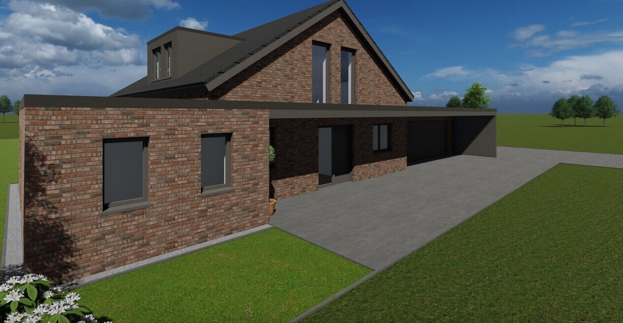

So ein bisschen, und nicht nur ein bisschen trügt aber auch die Visualisierung, oder?
Es fehlt die Nachbarbebauung 😉
Außenansicht eines modernen Ziegelhauses mit Garage und Zufahrt

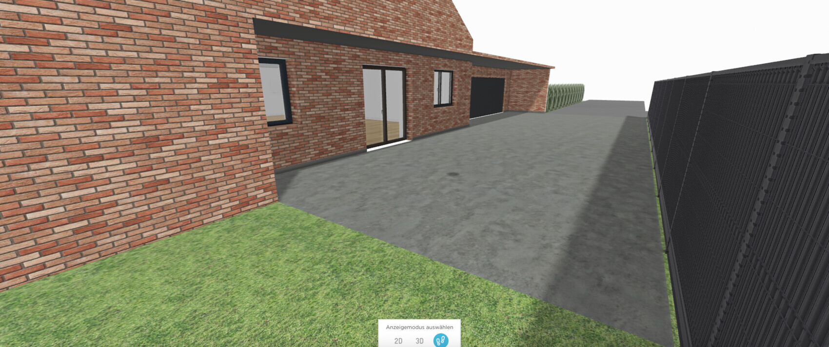

Eher sieht es ja so aus?
Außenansicht eines roten Ziegelhauses mit Einfahrt, Garage und Metallzaun

Bzgl. Der Visualisierung ist es auch korrekt, dass die Nachbarn noch nicht mit eingezeichnet sind. Da hast du ebenfalls recht. Man muss aber auch bedenken, dass auf der Fläche generell noch kein Haus steht. Die werden erst in den nächsten 1-3 Jahren gebaut. Daher hat der Architekt denke ich die Visualisierung erst einmal so gemacht, dass dort nichts steht. Das ist aber für die Zukunft quatsch..
