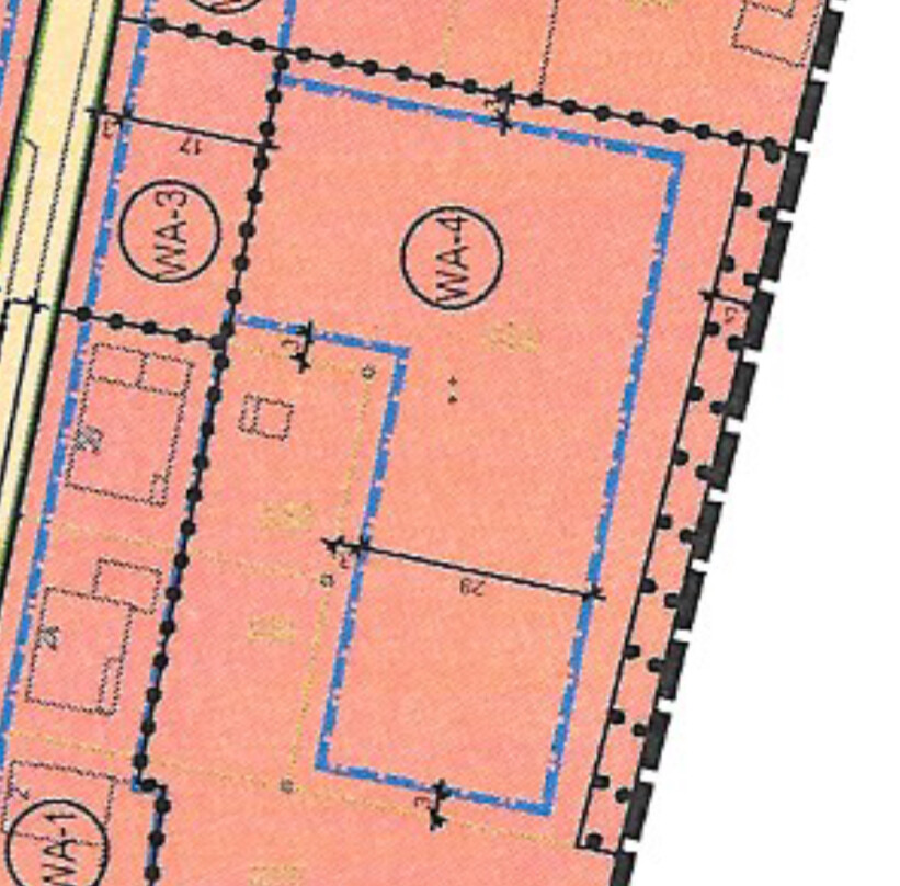

wir möchten euch unseren ersten Grundrissentwurf vorstellen und um euer ehrliches Feedback bitten.
Das Haus ist für 2 Erwachsene + zukünftig eventuell 2 Kinder geplant und soll auf einem Grundstück auf dem Land entstehen. Wir sind aktuell in der Entwurfsphase und freuen uns über alle konstruktiven Rückmeldungen und Verbesserungsvorschläge.
Das Grundstück ist eine Hinterhofbebauung, womit gemeint ist, dass es ein paar Einschränkungen obliegt. So dürfen wir als Beispiel eine von 7,0m nicht und eine Traufhöhe von 3,7m nicht überschreiten. Zudem sind die vergebenen Grundstücke noch nicht erschlossen, sodass wir noch eine Straße hierhin errichten müssen.
Wir haben auf dem Lageplan das Grundstück Nummer 4 bekommen.
Ansonsten mehr dazu in den Notizen..

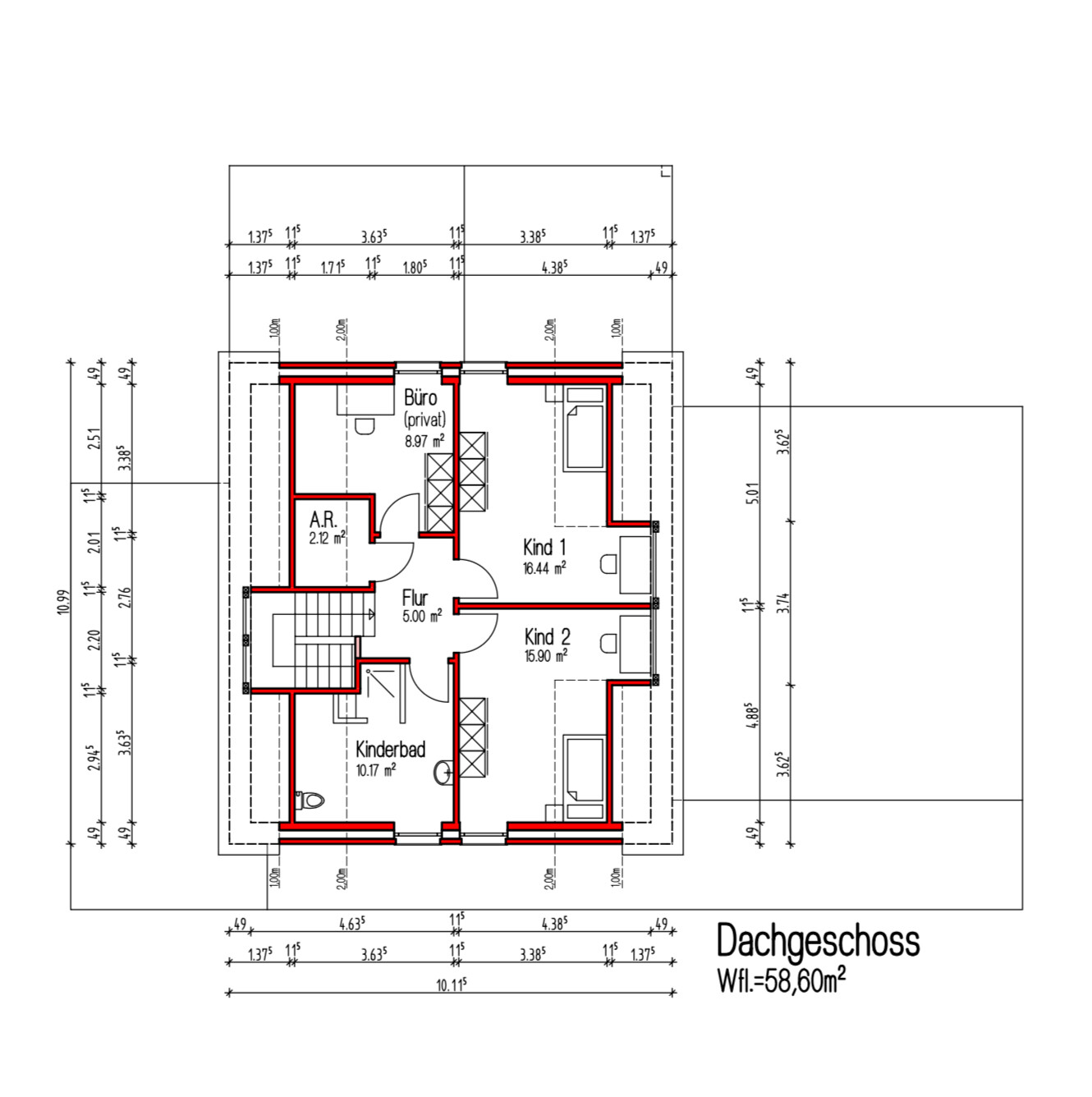

    • Kinder-Bad oben ggf. Zu groß
    • Schlafzimmer zu klein
    • Speisekammer/ Vorrat mit Tür zum Hauswirtschaftsraum, Hauswirtschaftsraum vielleicht verkleinern zu Gunsten des Vorrats
    • Schränke des Kinderzimmers verdecken die Fenster und könnten für schlechtere Beleuchtung sorgen

  • Kinderbad: Größe und ggf. Kann man hier den AR größer bekommen und das Bad kleiner. Eventuell das WC vom Kinderbad getrennt zum Rest des Bades?

11ant15.10.25 15:00
Das Kinderbad ist nicht mehr zu groß, wenn die Toilette in den Bereich der ausreichenden Kopfhöhe vorgezogen wird. Die Mauer zwischen Hauswirtschaftsraum und Vorratskammer würde ich weglassen.
Bad ist gut so. Spendiere den Kindern eine Wanne, von der ihr auch Nutzen habt (nicht zur zum Baden, sondern für Allerlei, was das Leben und das Tageswerk bringt)
Toilette dann zwischen Fenster und Waschtisch.

Ich würde den Türanschlag ändern und an der langen Seite schöne Schränke einbauen. Der Vorratsraum ist quasi kaum effektiv, da zu schmal: das, was da reinpasst, bekommt man in 2 Hochschränke mit 60er Tiefe rein.

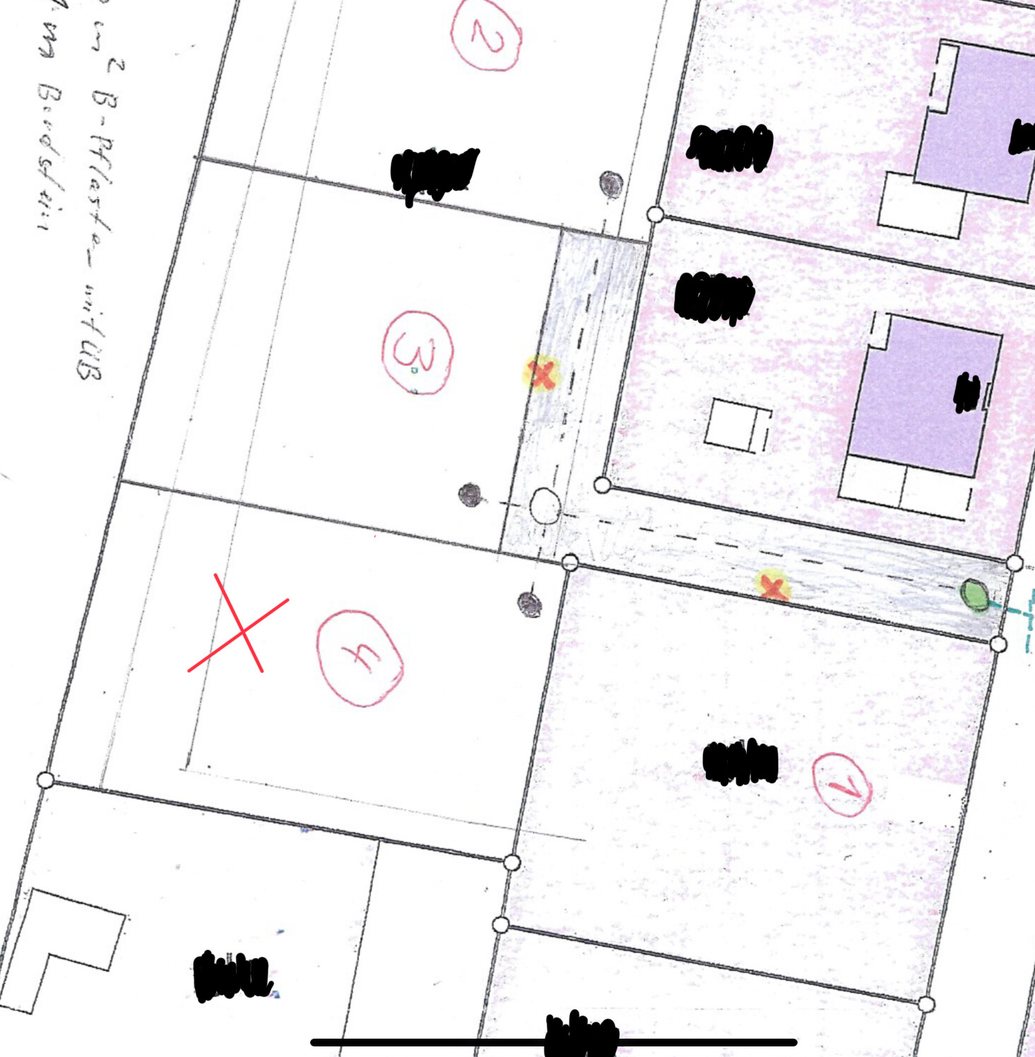

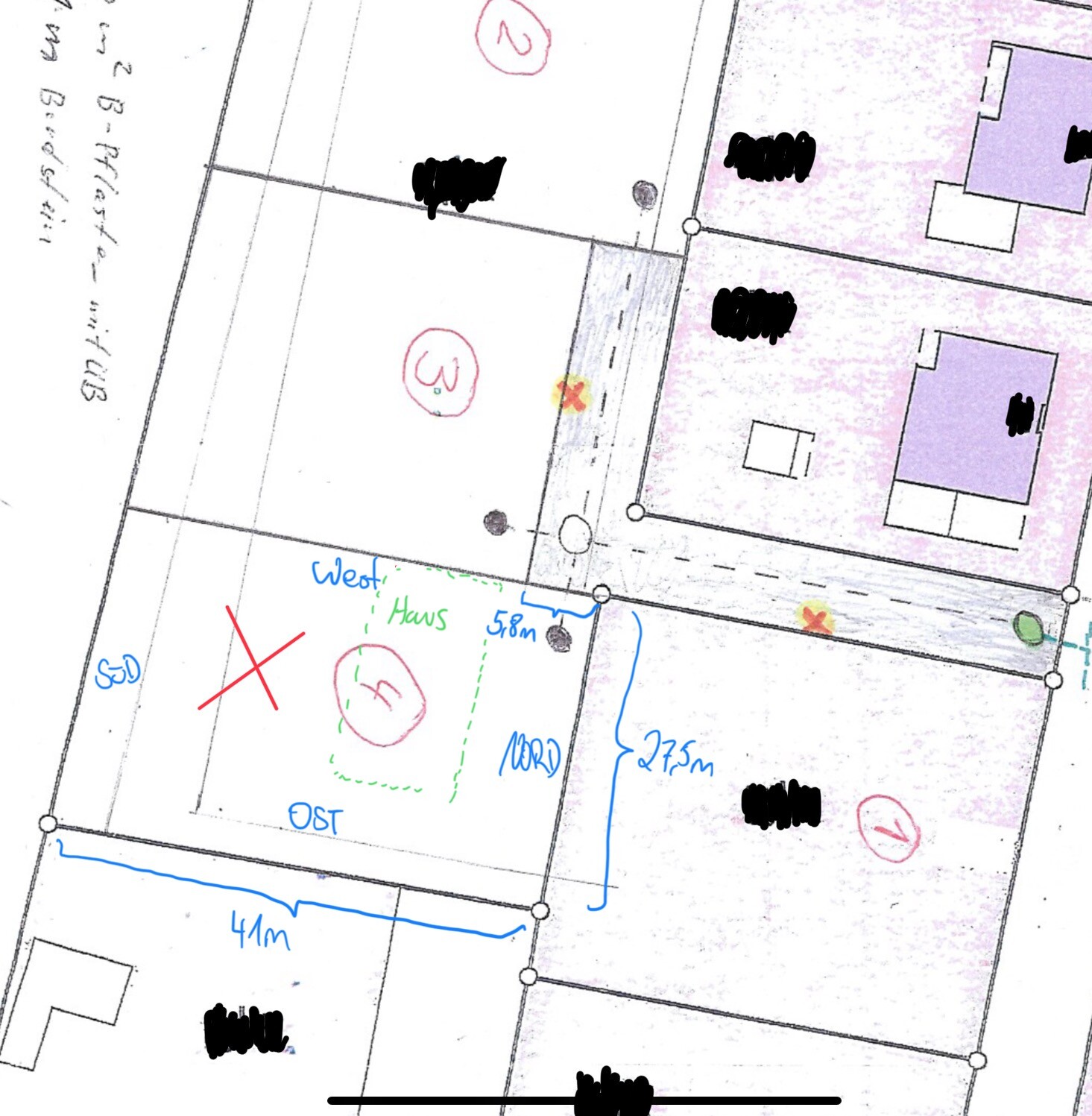

Ich kann leider nicht erkennen, wie das Haus auf dem Grundstück angelegt sein soll. Keines der Lagebilder hat einen Nordpfeil und scheinbar scheint alles unterschiedlich ausgerichtet zu sein.

Zeichne in den Lageplan bitte mal den Nordpfeil ein. Wo ist die Strasse?
Steiger
15.10.25 18:09
Vielen Dank schon einmal für eure Ideen. Vorrat vergrößern bzw. ändern ist schon einmal mit aufgenommen. Den Wintergarten hätte ich jetzt dort geplant, wo der Terrassenbereich ist. Versprechen würde ich mir davon, dass man über das ganze Jahr hinweg ein hellen Raum hat zum Verweilen und in den Garten/ Ferne zu gucken. Habe mit vielen Leuten gesprochen, die den Wintergarten nicht missen wollen würden Und hier viel mehr Zeit als im Wohnzimmer verbringen.
Lageplan hänge ich mal anbei. Hoffe meine Amateurzeichnung hilft ein wenig..
