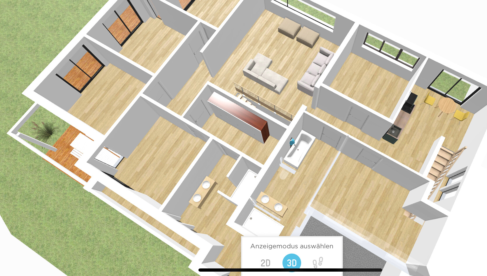

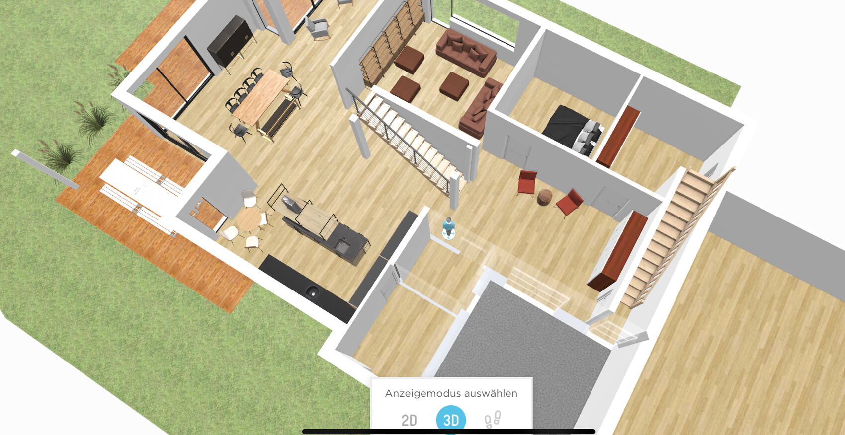

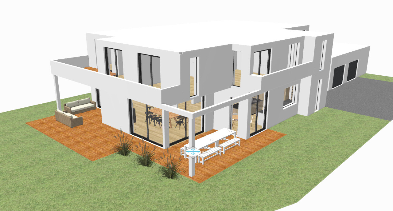

ypg16.10.25 22:37
11ant schrieb:
Ach, vergiß´ doch endlich den "Umbau" eines Hauses, das bisher nur als Zeichnungen existiert.
Hehe, ich kann es dennoch nicht lassen. Aber nur, um den TE zu inspirieren. Dach muss sich gedacht werden, Kamin vergessen, würde aber gehen. Fenster war ich im Westen schlusig. „Einliegerwohnung“ für die Teenager ist zum OG offen, könnte man später schließen, mit oder ohne Galerie.
Unter der Treppe zur Einliegerwohnung liegt die Kellertreppe. 2 Abende sind bei mir immer noch quick&dirty 🙂

11ant17.10.25 00:08
Hehe, ich kann es dennoch nicht lassen. Aber nur, um den TE zu inspirieren. [...] quick&dirty
Auch dieser Entwurf überplant das Grundstück wahrheitswidrig so, als sei es eben. Dem TE mangelt es nicht an Inspiration, wie der Entwurf nochmals ein bißchen anders aussehen könnte. Sondern am Mut, den Planer in die Wüste zu schicken und von dessen Nachfolger zu erwarten, sich realistisch mit dem Grundstück zu beschäftigen. Das Grundstück in die virtuelle Terrasse aus den Zeichnungen umzubauen kostet in der Größenordnung eines weiteren Vollgeschosses. Damit ist es eine Simshausplanung, und aus einem Popcornthread werde ich mich zurückziehen.
