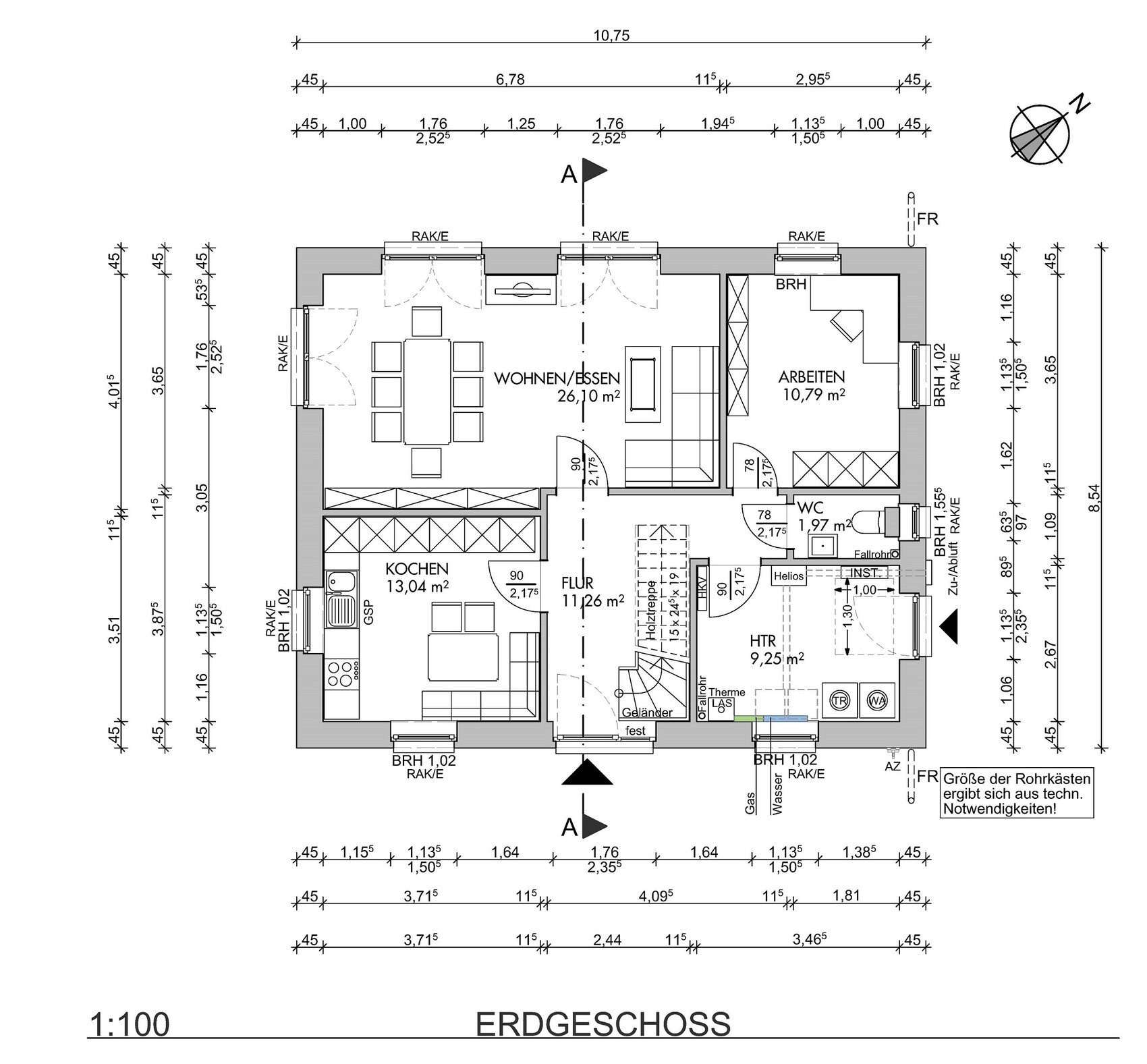

Guten Morgen zusammen,
wir haben jetzt den Vorentwurf vom Architekten der Baufirma erhalten. Über Optimierungen und Verbesserungsvorschläge würden wir uns sehr freuen.
Bebauungsplan: Gibt es nicht, dritte Reihe.
Größe des Grundstücks: 678 m^2
Hang: nein
Grundflächenzahl/Geschossflächenzahl: nicht relevant, da Bauplatz und Baugröße durch Waldabstand festgelegt
Anzahl Stellplatz: 2
Geschossigkeit:Erdgeschoss + Dachgeschoss + ausbaubarer Spitzboden
Dachform: Satteldach
Stilrichtung, Dachform, Gebäudetyp: klassisches Einfamilienhaus, Drempel innen 90cm, Dachneigung 48°
Keller: kein Keller
Anzahl der Personen: 4 , Mama (38), Papa (31), Zwillingsjungs (1 )
Raumbedarf im EG, OG: oben und unten 5
Büro: Homeoffice
geschlossene Architektur
konservative Bauweise
geschlossene Küche
Anzahl Essplätze
Kamin: hätten wir gerne, hatte der Architekt aber vergessen und uns gefiel der Grundriss, daher haben wir dann drauf verzichtet.
Garage: hätten wir gerne, passt aber nicht auf das Grundstück.
Von wem stammt die Planung:
-Architekt / Planer eines Bauunternehmens
Was gefällt besonders? Mit dem EG sind wir zufrieden, die Raumaufteilung passt uns gut. Wir haben die Möglichkeit für 2 Arbeitszimmer.
Was gefällt nicht?
- Das Büro im EG ist mir einen Tick zu groß, aber ist nicht schlimm.
- Wir finden keinen Platz für die Spitzbodentreppe, bei dem man später vielleicht noch ausbauen könnte.
- Das Schlafzimmer ist einen Tick zu groß, muss aber den Ikea Pax aufnehmen können.
- Ich habe Angst, dass die Treppe so eine Art Schlauch nach oben ist, mit zwei großen Wänden an der Seite.
Hat evtl. jemand so eine Treppe und Fotos davon?
Uns war wichtig, dass die beiden Jungs später gleich große Zimmer bekommen können. Die "Ankleide" haben wir aktuell als Schlafzimmer für beide geplant, Kind II als Spielzimmer, Kind I als Büro.
Über Ratschläge und vor allem Kritik würden wir uns freuen :-)

Dachgeschoss Grundriss mit Schlafzimmern, Bad, Flur, Treppe und Maßen
Erdgeschoss Grundriss mit Kochen, Wohnen, Arbeitsbereich und Flur

Wohnzimmer wäre mit esstisch etwas klein, ohne zu groß. Küche ist mit kleinem Tisch ausreichend, als Hauptessstätte zu klein.
Warum wird das Haus in den südlichsten Zipfel des Grundstückes gezwängt?
Ich sehe das zu oft, dass das Haus an irgendeine Grundstücksgrenze gedrängt wird (man will ja viel Garten), der Komfort im Anfahrtsbereich bzw Vorgarten extrem drunter leidet. Auf der Gartenseite kommt man gut und gern auch mit einem Meter weniger aus, dafür könnte man auf der anderen Seite Platz für das Rotieren von Fahrzeugen inkl Schubkarre schaffen.
In diesem Fall würde ich eventuell das Haus drehen und weiter nach hinten setzen, bevor ich vom Wohnzimmer aus auf den Fuhrpark schauen muss.

24.05.15 18:15
Das Haus muss da stehen, da nördlich des Grundstücks ein kleiner Wald ist und damit der Waldabstand von 25m einzuhalten ist, leider.
Da wir nicht so oft Gäste haben, hatten wir gedacht den Tisch dann umstellen zu können. Werden wir nochmal diskutieren.
Gibt es noch Ideen/Fotos für oben? :-) Gerade die Treppe mit den zwei hohen Wänden und die Dachluke machen mir noch Sorgen :-(
24.05.15 19:15
Wenn ihr plant, den DB aufzubauen, dann ist es das falsche Haus. Es gibt genug Grundrisse, die in der Mitte eine zweifach Gewendelte haben, sodass dort im Treppenauge auch eine zum DG gebaut werden kann.
24.05.15 22:51
Wie willst du den Tisch für Gäste denn umstellen können?
Und, in der Planung der Küche ist ja praktisch kaum Arbeitsfläche vorgesehen. Arbeitet bei euch immer nur einer in der Küche und habt ihr nichts, was da so rumsteht (Kaffeemaschine, Kaffeevollautomat, Küchenmaschine?)

24.05.15 23:22
Um ne Treppe für den Dachbodenausbau einbauen zu können gibt es genau 2 Möglichkeiten:
1. Möglichkeit: ihr verkleinert die Ankleide und macht eine Raumspartreppe nach oben
2. Möglichkeit (und für mich die bessere): Tonne und Neuanfang

25.05.15 19:00
Gibt es Grundrisse mit 5 Zimmern und der Möglichkeit? Wenn ja, weißt du zufällig wo? :-)
Ich hab grad Google gefragt, aber mir ist nicht ganz klar, warum eine "zweifach gewendelte" gut für eine Treppe zum DG ist?
Mit Tisch umstellen meinte ich, dass dann für Weihnachten der Tisch ins Wohnzimmer getragen wird.
Oder auf den Dachboden verzichten, da müssen wir wohl noch mal in uns gehen.
