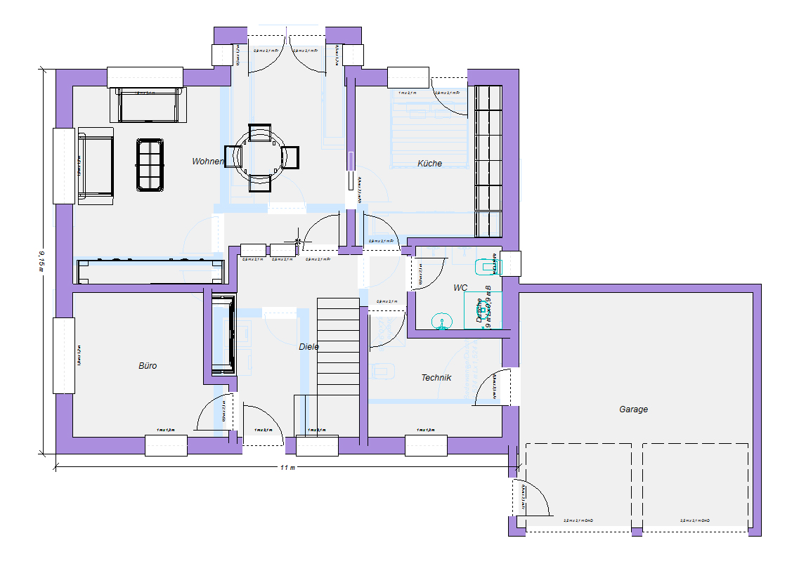

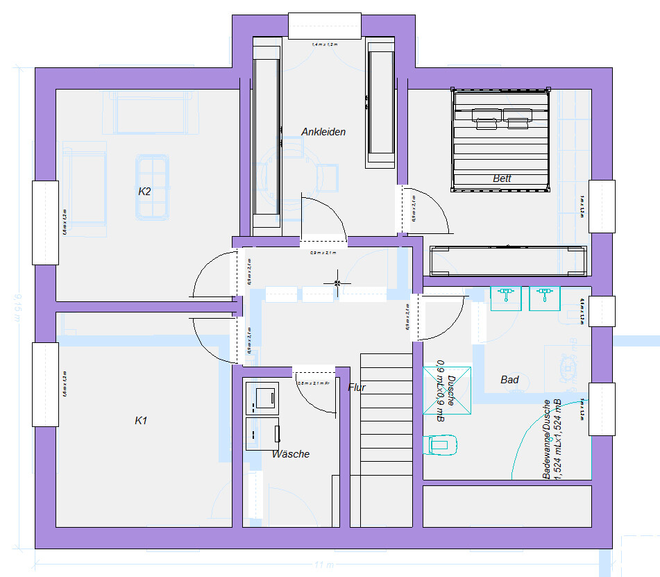

Mal ein Beispiel bei ähnlicher Position der Räume und Giebel zum Garten.
(Musste für die Treppe 15cm Tiefe auf 9,15m zu geben.)
Tür in den Technikraum halte ich für Quark, habe sie aber mal eingezeichnet, da Kundenwunsch.
Grundriss eines Hauses mit Wohnen, Küche, Büro, Diele, Technik, WC und Garage.

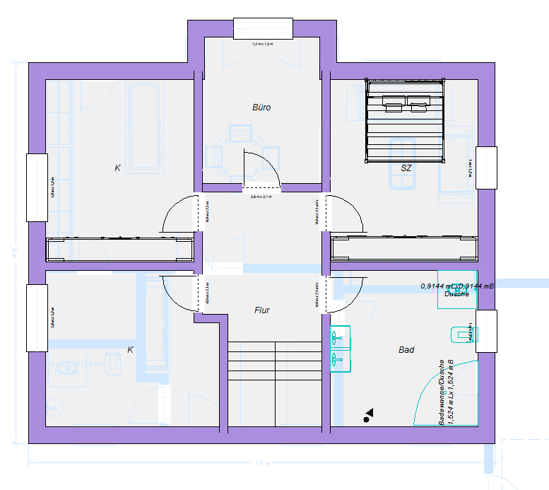

Grundriss eines Obergeschosses mit zwei Zimmern (K1, K2), Ankleide, Bettbereich, Bad, Flur und Wäsche.
Viele Wünsche auf wenig Quadratmetern. Ich finde das Wohnzimmer beengt, was ja auch im Ausgangsentwurf ein Problem ist, da dort der Tisch nicht genug Platz hat.
Vielleicht nimmt man das Büro nach oben und öffnet die Küche wenigstens bis ins Esszimmer. Bei Seitenwechsel auf die Südseite wäre dann noch eine Speisekammer drin. Allerdings der Zugang Hauswirtschaftsraum futsch.

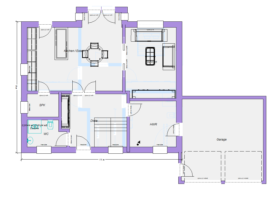

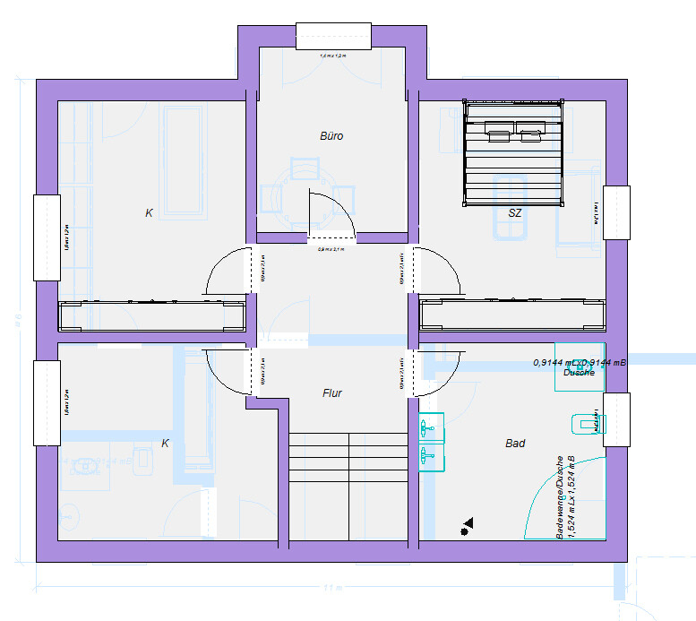

Grundriss eines Hauses: Flur verbindet Büro, Küche, Bad und Schlafzimmer; Treppe im Zentrum.
Grundriss eines Hauses mit Küche/Essen, Wohnzimmer, Diele, WC, HWR, Speisekammer, Garage.
Man wird das Gefühl nicht los, dass man mit 11x9 im Querformat hier nicht so richtig glücklich wird. Haus drehen klingt zwar erst mal verlockend, aber dann verliert man eben die breite Front in den Garten. Andererseits bei der konservativen Abtrennung der Küche, entsteht sowieso kein Gefühl von Großzügigkeit.

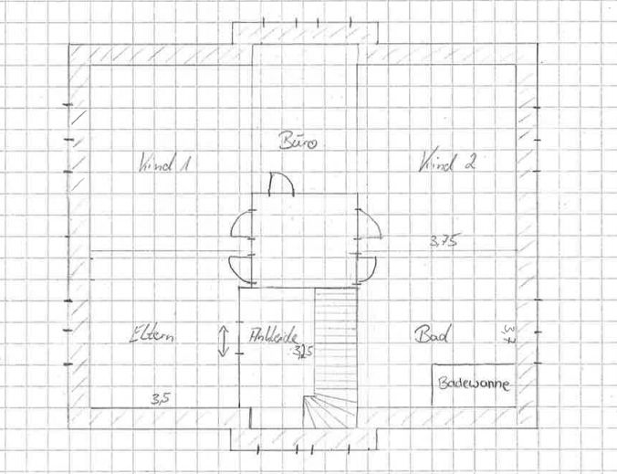

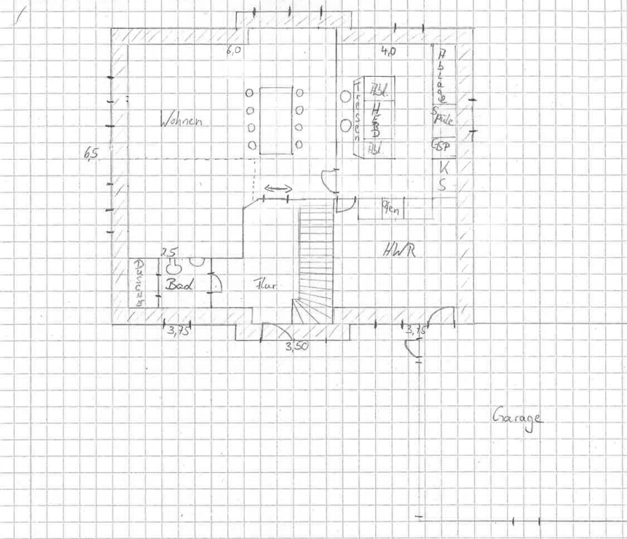

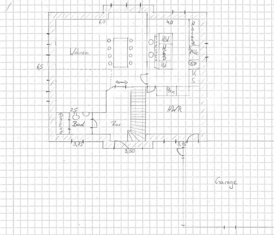

Anbei nun unsere neue Überlegung. 2 Kästen sind 1 Meter. Es ist jetzt noch nicht auf den Millimeter genau.
Handskizze eines Hausgrundrisses: Wohnzimmer, Küche, Bad, Flur, Treppe, HWR und Garage
Grundriss: zentrale Essecke, Eltern links, Bad rechts, Kinder oben, Büro oben, Treppe mittig
