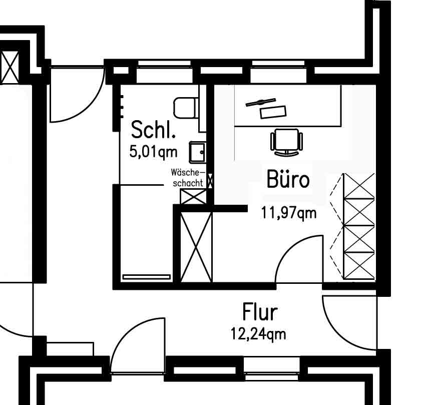

Hallo!
Wir brauchen eure Hilfe. Sind in den letzten Zügen unserer Planung. Wir sind nicht ganz zufrieden mit dem Durchgang Küche/Wohnzimmer. Vielleicht habt ihr Anregungen für uns.
Zum Haus
rechteckiges Haus im Landhausstil
Einfamilienhaus- Das Haus wird auf einem landwirtschaftlichen Betrieb gebaut. Geplant ist, dass wir "jungen Leute" das Büro ins Haus bekommen. Dadurch soll es möglichst hinten im Haus liegen, damit die Schwiegereltern nicht immer durchs ganze Haus laufen ;-) Zudem, ganz wichtig die Schleuse in der die "Landleute" duschen können. Die Küche haben wir vorne rechts platziert damit wir auf den Hof gucken können. Ist uns wichtig. Wir hätten gerne eine Flügeltür zwischen Küche und Wohnzimmer. Jetzt ist dadurch aber ein Schlauch entstanden wo wir nichts stellen können. Langsam verwerfen wir unsere Idee. Was meint ihr? Habt ihr Ideen für uns?
ganz großen DANK
18.05.15 22:31
Ich würd das Wohnzimmer verkleinern und eventuell Treppe mit WC tauschen und schauen, ob sich diese Schleuse reduzieren lässt. Im OG müssen dann die Räume entsprechend verschoben werden. Außerdem steht man ja nicht den ganzen Tag am Waschbecken, um auf den Hof zu schauen, sondern eher am Esstisch?! Ich finde auch die langen Flure befremdlich, ist aber typisch für eine Landwirtschaft ..,

18.05.15 22:42
und habt ihr Ideen mit der Tür zwischen Küche und Wohnzimmer? Damit kein Schlauch entsteht..
18.05.15 22:46
Wenn man vorn links und hinten rechts eigene Räume plant, entsteht immer ein "Tetris"-Raum dazwischen.
milkie
19.05.15 09:09
Ich würde das Wohnzimmer eindeutig abtrennen. Alle schrägen Wände gerade ziehen. Zugang über Diele. Essen/Kochen als eigenen Raum und Küche und Essplatz tauschen mit Koch- und/oder Spülinsel mit Blick über den Essbereich nach draußen. Fenster also entsprechend anpassen/vergrößern.

19.05.15 11:30
ich bin weit davon ab, daß mir der vorgelegte Entwurf gefallen würde. Nur, wenn schon eine Unterscheidung in Privat und Gewerbe, dann doch auch konsequent?

Grundrissplan mit Schlafzimmer, Büro und Flur in einem Wohn- und Arbeitsbereich
wrobel19.05.15 17:56
Moin Moin
auch nach mehrmaligem lesen habe ich das mit dem Büro u. den Schwiegereltern noch nicht Verstanden.
Auf den letzten Zügen sehe ich den Grundriss auch noch nicht.
Im Zwischenbau würde ich versuchen die Verkehrswege zu reduzieren. Das ist natürlich von den Abläufen und Gegebenheiten auf dem Hof abhängig.
Im Wohnhaus im EG würde ich nochmal bei Null anfangen und alles gradliniger zu strukturieren.
Das OG finde ich so wie es ist prima.
Bei fast 300m² Wohn- u. Nutzfläche sollte der Wärmeerzeuger nicht in eine Nische unter der Treppe verbaut werden.
Olli
