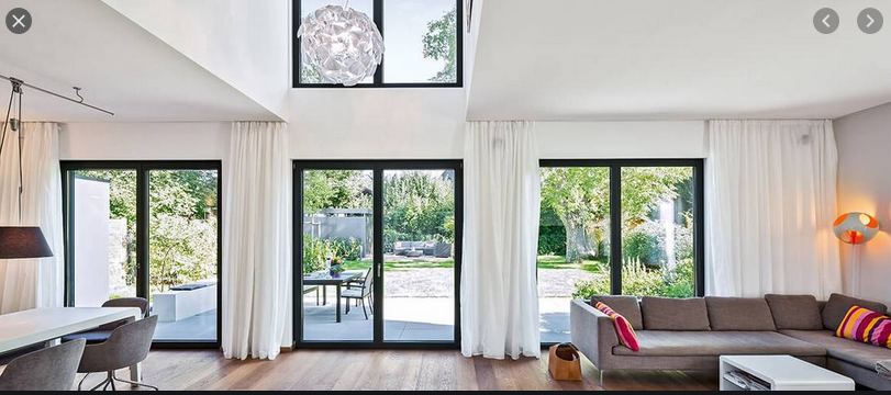

keine Ahnung wie gross der Luftraum bei Alessandro ist, ich beziehe mich rein auf den Grundriss in diesem Thread - und 6qm Luftraum IST nicht grosszügig und wird auch nie grosszügig wirken und ist nicht mehr als ein Loch in der Decke. Im schlechtesten Fall hat man nur die Kaminwirkung und Geräusche und Kochgerüche von unten werden direkt in die Schlaf-Etage transportiert.

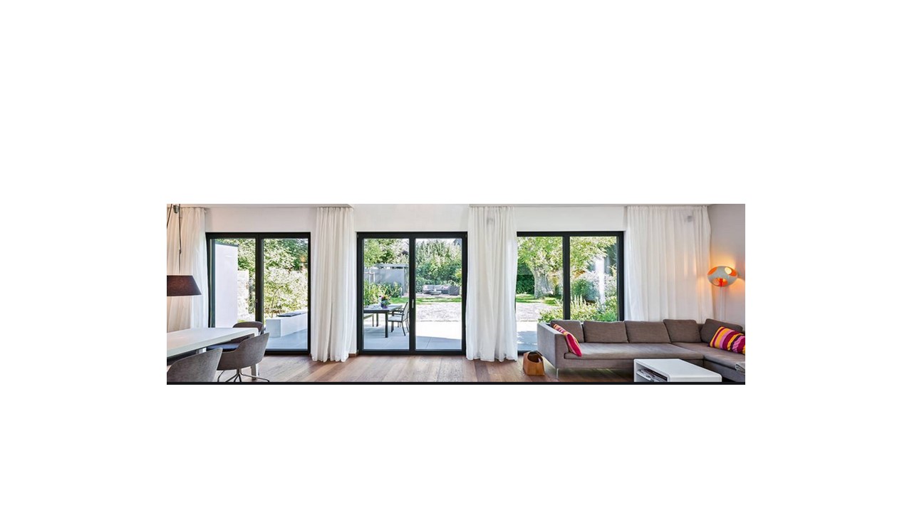

Alessandro
der Luftraum muss zum Rest passen. Großzügigkeit ist Auslegungssache.
In Grundriss verstärkt er die Wirkung des Raums durch zusätzliches Licht und der fehlenden Decke.
Die unverstellte "Tanzfläche" zwischen WZ und EZ gibt den Blick von der Eingangstür direkt in den Garten frei. Und das ist nun mal ein zusätzlicher wow-Effekt.
Natürlich muss die Freifläche bezahlt werden, aber wenn wir alle immer nur nach Nutzen konsumieren würden, gäbe es weder SUV noch Hotels mit Penhouse Suiten...
