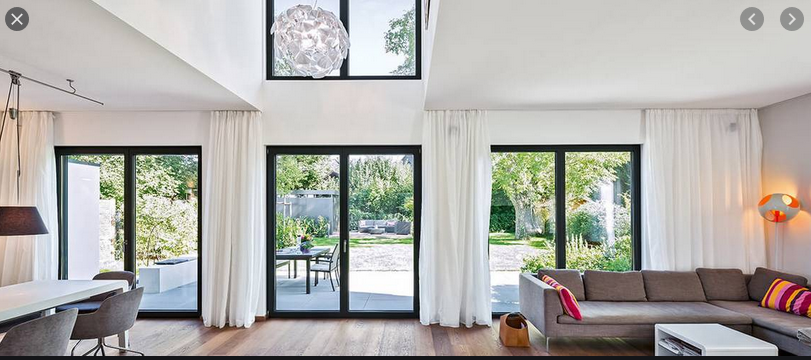

Alles, was @ypg und @matte1987 gesagt haben. Plus, dass der Luftraum (und ich bin im Grunde Fan von Lufträumen!) hier ziemlich sinnbefreit ist, weil sich im wahrsten Sinne des Wortes darunter nur Luft befindet... Der gesamte Bereich unter diesem Luftraum ist in deinem Grundriss tote Fläche - da lässt sich nichts möblieren oder nutzen, man läuft nur durch.
