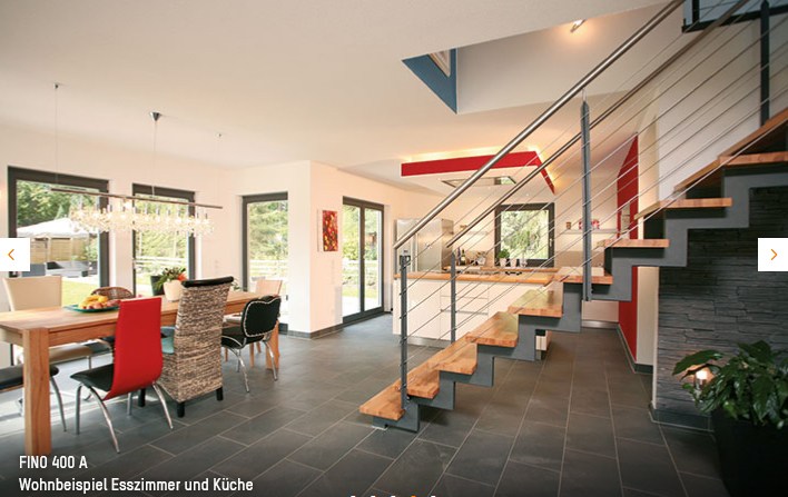

Die Treppe frei in den Wohnraum geplant - bei den modernen Grundrissen jetzt wieder häufiger zu sehen. Es ist nicht jedermanns Geschmack und nicht immer sinnvoll. Aber es kann auch grandios den Grundriss beflügeln.
Wie findet Ihr die Idee? Welche Vor- und Nachteile hat die Treppe im Wohn- / Esszimmerbereich?

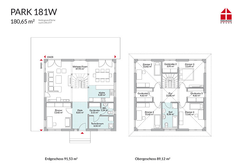

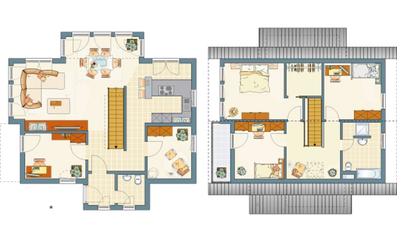

Mal ein paar Beispiele:
Fingerhaus Fino 300, Danwood Park 181
Zweigeschossiger Grundriss: EG mit Wohnzimmer/Küche, OG mit Schlafzimmern/Bad.
Offener Wohnbereich mit Esstisch, Stühlen und moderner Treppe aus Holz und Metall.
Grundriss PARK 181W: Erdgeschoss mit Wohnzimmer, Küche und Diele; Obergeschoss mit Zimmern und Bad.
Vorteile
- oft ein Platzgewinn im Eingangsbereich bzw. manchmal sogar ein Zimmer mehr dadurch.
- die oberen Räume werden mehr ins Alltagsleben integriert
- hochwertige Treppen rücken mehr ins Blickfeld und können einen Raum veredeln
Nachteile:
- Geräusche von oben bis unten immer präsent
- Gerüche aus der Küche benötigen eine gute Dunstabzugsanlage
- Gäste der Kinder begegnen zwangsläufig der ganzen Familie (kann auch Vorteil sein. )

Unser Häuschen wird ne gerade Treppe bekommen die in den Wohnbereich läuft. Sogar mit Keller. Ich finde das schick und man kann die Treppe zu nem tollen Blickfang machen. (Wenn mir auch das Beispiel im Bild gar nicht gefällt). Da wir ja mit Kellerbauen wird die Treppe unten zu sein. Eher dann ne Betontreppe mit Holzfaltwerk darauf (oder wie das heisst).
Geräuschpegel...naja...in einer etwas offeneren Wohnung auf einer Ebene hab ich das auch. Dito Gerüche. Die Zimmer oben bekommen bei uns Türen .
Kinderbesuch durch's Wohnzimmer...na darum bitte ich! Papa wartet dann schon :-P
Und es schleicht sich dann beim zu späten heimkommen auch nicht so einfach am auf dem sofa wartenden Papa vorbei :-P
