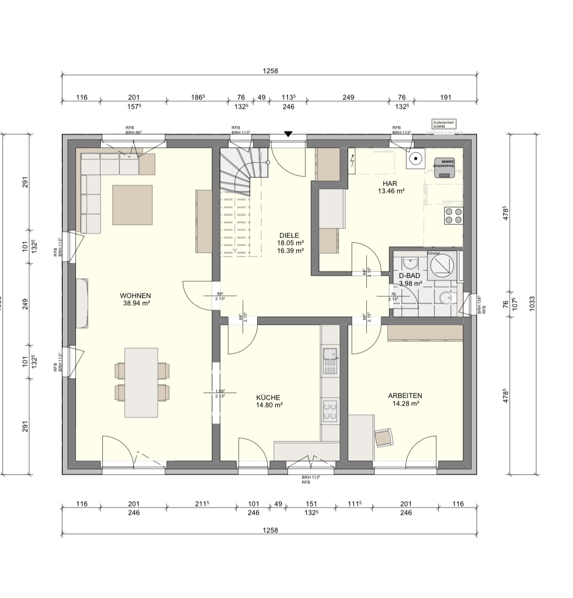

Zum Entwurf: Schrägstellung Tisch zeigt auf, dass eine Geradestellung mit Bestuhlung mit der Sitzecke knapp sein könnte. Kann man aber so natürlich machen.
An den WW-Speicher muss natürlich auch mal ein Techniker mit seiner Wasserrohrzange (oder womit er rangeht) ran.
Abstellfläche habt ihr keine, das Mal festgestellt. Außer unter der Treppe. Für Koffer und Deko muss der Dachboden herhalten.
Küche: einfach mal eine normal gängige Insel, 90 spritzt nichts dahinter, einzeichnen. Dann fallen die Sitzplatzhalter aber schon weg, oder?
Die Küche ist die Version, die der Hausverkäufer so einzeichnet. Das hat mit unserer Planung Noch nix gemeinsam.
Wir habe eine weitere Planung, die etwas größer ist.

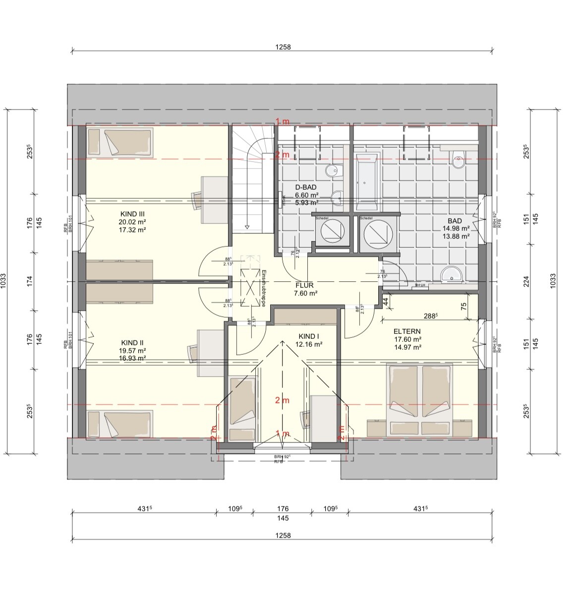

Hier gefällt mir aber die Bädersituation im OG nicht so ganz.
Das „Gelumpe“ muss aber leider zu 90% warm und trocken liegen. Ansitzsack, Schlafsäcke, dicken Hosen usw.
Grundriss des Obergeschosses mit Elternschlafzimmer, drei Kinderzimmern, Flur, Bad, D-Bad und Treppe.
Grundriss eines Hauses: Wohnzimmer, Küche, Arbeitszimmer, Diele, Bad und HAR.

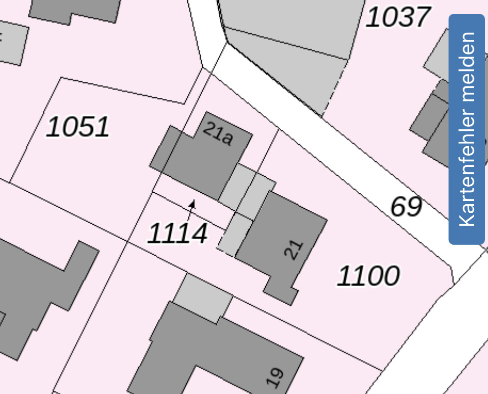

Bei uns musste damals das Grundstück gleich groß geteilt werden. Also ein kleines und ein großes Grundstück ging nicht.
Ich halte eine Grundrissdiskussion auch für verfrüht. Erstmal die Teilung klären und die bebaubare Fläche ermitteln. Eine Bauvoranfrage wäre evtl. sinnvoll.

mein Vater bekommt die anderen 242qm.
Es scheint mir, dass nach Par 34 das Grundstück für das Bestandshaus zu klein ist.
Ich sehe das alles noch nicht so und rate auch zu einer Bauvoranfrage.
Mündlich am Telefon ohne Plan vergisst man gern mal Fakten, die das Bauamt dann unverbindlich absegnet, da die bei Fragen davon ausgehen, dass die Fakten für sich ausgelotet und konform sind.
Danke für deine Antwort, ich verstehe nicht so ganz was du damit meinst.
Mein Vater hat das Flurstück 1051 und 1114 aktuell. Hier wurde damals verpasst ein Flurstück zu machen, wird jetzt nachgeholt.
Vom Grundstück 1100 bekommt er dann noch die Teilfläche dazu, sodass sein Grundstück ziemlich groß sein wird.
Meintest du das?
Grüße

ypg27.06.22 11:24
Vielleicht solltest Du bedenken, dass wir die Situation nicht kennen.
Wenn ich frage, wie groß das Grundstück wird, und Du sagst, dass das Grundstück Deines Vaters 200irgendwas hat, dann muss man das hier glauben.
Entsprechend bauen wir hier die Antworten auf. Mit falschen oder nicht genannten Fakten können wir Dir zu nichts raten.
