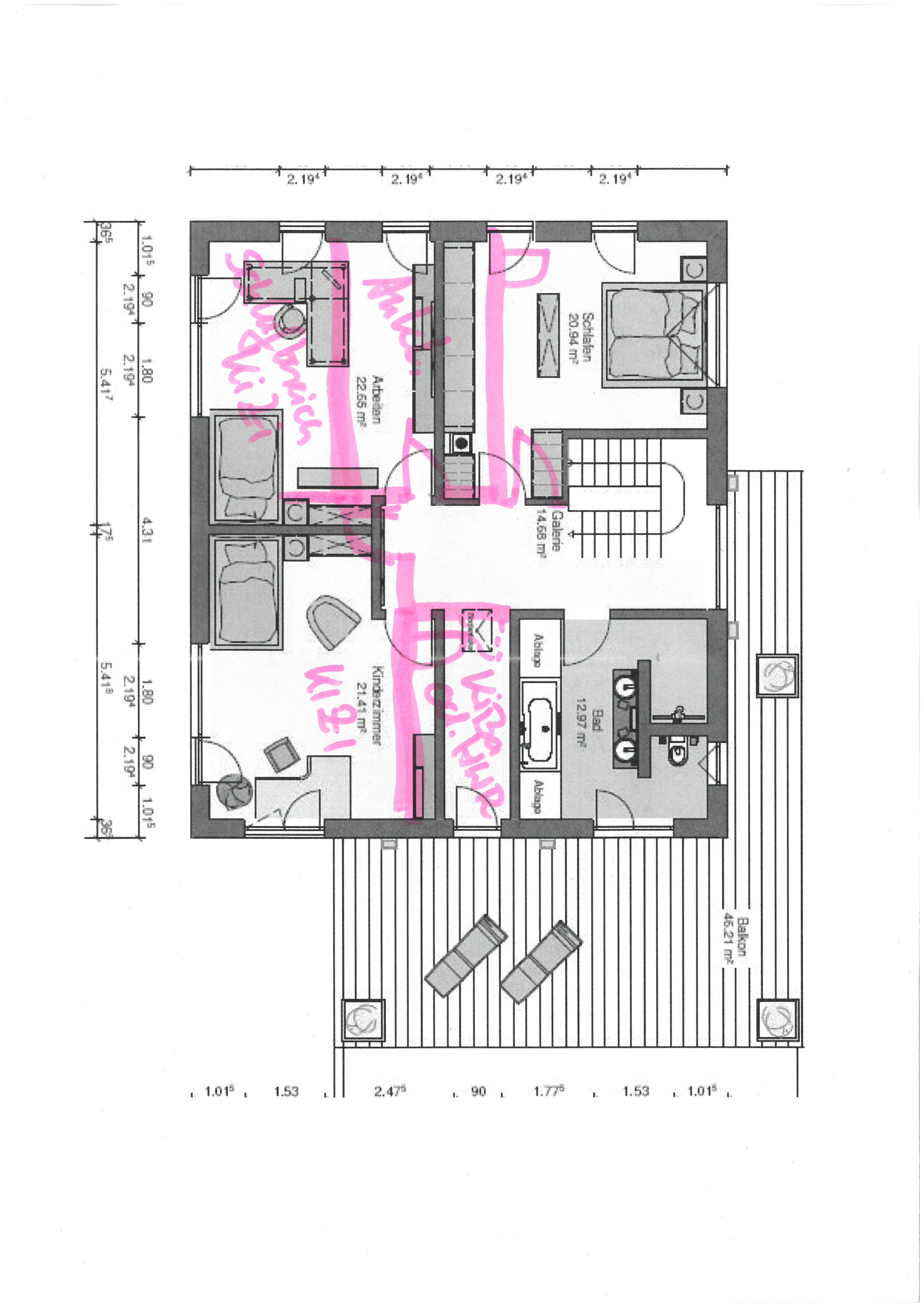

Der TE hat oben keine zwei Kinderzimmern, sondern Arbeiten und Kinderzimmer - was Sinn macht, wenn man nur ein Kind hat.
Ha, das hab ich glatt übersehen. Was soll das denn für ne Arbeit sein, wo man ein Bett im Büro braucht. Erotikdarsteller?
Ja, ich glaub, der TE muss noch mal genau überlegen, was er denn überhaupt so alles braucht und gern hätte.
Wenn das geliebte Prinzenkind das einzige bleibt, dann kann es vielleicht selbst ein Schlafzimmer und ein Büro haben. Bett und Klamotten in einem, Rechner und Ranzen nebenan - vielleicht mit Durchgang verbunden. Oder es bekommt ein Kinderbad - bei Mädchen sehr beliebt. Gast und Büro - da reicht unten das Zimmer dann dicke für beides.
Climbee
Climbee
Das wäre z.B. eine schnell hingekritzelte Lösung mit einer "Kindersuite" wenn das Arbeiten nach unten wandert:
Grundriss eines Hauses mit Küche, Wohnzimmer, Flur, Bad, zwei Schlafzimmern, Terrasse; pink markiert.
Schlafzimmer mit eigenem Zugang, daneben separate Ankleide, wenn gewünscht noch Tür ins Schlafzimmer.
Statt dem Schlauch ein Kinderbad, das dann vom Kinderzimmer zu gängig. Daraus kann man auch einen Hauswirtschaftsraum machen, dann natürlich vom Flur her zu gängig.
Der Rest eine üppige Kindersuite mit etwas abgegrenztem Schlafbereich.
Fenster müßten dann noch etwas angepaßt werden - aber da findet sich sicher eine Lösung.
Man kann sich auch überlegen Hauswirtschaftsraum und Kinderbad zu machen und dafür die Kindersuite etwas verkleinern. Also nach dem Bad ein kleiner Hauswirtschaftsraum für Waschmaschine und Trockner, dann noch ein kleines Kinderbad, der Rest ist sicher noch groß genug für ein Kinderzimmer.
Dann hat das Kind aber keinen Zugang mehr zur Dachterrasse. Die Frage ist, ob die überhaupt Sinn macht, wenn man unten einen Garten hat. Sicher, kann für einen Teenie toll sein, aber jede Limo immer von unten hoch räumen? Mag kein fauler Teenie. Ich prophezeie: die Dachterrasse kostet eine Stange Geld und wird in Zukunft dahingammeln. Lieber begrüntes Dach, da kann man von einem Hauswirtschaftsraum eine Tür raus machen um mal einen Wäscheständer raus zu stellen und das war's dann (spart man sich auch das Geländer für so eine Terrasse).

Wo war denn eigentlich Norden? Ist nichts auf den Plänen vermerkt.
Insgesamt hat so das Kind eine edle Suite, die Eltern müssen immer über den Gang auf'n Pott. In Anbetracht dessen, daß der Nachwuchs irgendwann mal auzieht, die Eltern aber bleiben, fände ich insgesamt eine Lösung genau andersrum besser.
Hängt aber auch davon ab, wo ist Norden? Bad, Hauswirtschaftsraum, Kinderbad würde ich auf der Seite lassen, weil drunter ja WC und Küche ist - aber oben könnte man evtl. noch ein Räumchen wechsle dich spielen.
Allerdings finde ich ein Schlafzimmer im Süden und Kinderzimmer im Norden immer suboptimal.
