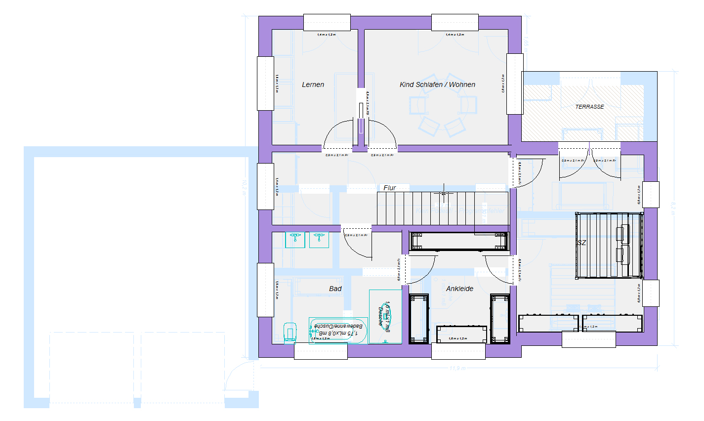

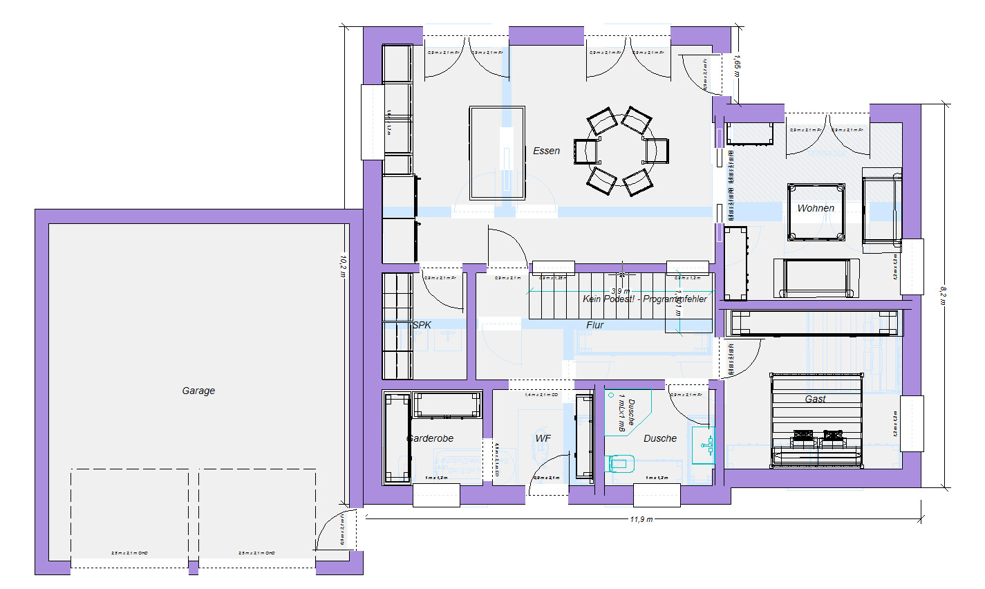

Dein Entwurf gefällt uns sehr gut. Nur die Frage: wie kommt man in den Keller?!
Oben würden wir evtl anstatt des Balkons 2 gleichgroße Zimmer machen.
Die Lösung mit dem Windfang und der Garderobe ist toll!!
nicht schlecht, aber irgendwie auch sehr "Standard".
Aber genau dagegen soll das ja helfen, deswegen geht man ja zum Architekten und nicht zum Bauunternehmer mit Zeichenknecht.
Ich hoffe so kann besser nachvollziehen, auf was wir Wert legen.
Wenn Ihr mit dem ebenso Eure Wünsche kommuniziert habt, sollte sein Entwurf eigentlich erheblich besser dazu passen. Hier aber hat man eben das Gefühl, er habe einen alten Entwurf modifiziert.
kaho674
kaho674
Unter der anderen Treppe.
Ich fürchte, da ist's vorbei mit der Eleganz. Das geht leider nicht so einfach.
Aber ist eh nur Spielerei zum Ideen sammeln.
Ich glaube, viele fragen sich inzwischen (mich eingenommen), warum Ihr 2 gleiche Kinderzimmer wollt. Kannst Du das mal kurz erklären? Wollt Ihr noch ein Kind haben?
TraumvHaus
Zunächst könnte unser Sohn das Zimmer als Wohnzimmer nutzen und wenn doch noch mal Nachwuchs käme, dann hätte man 2 annähernd große Zimmer. Also ausgeschlossen ist es nicht
