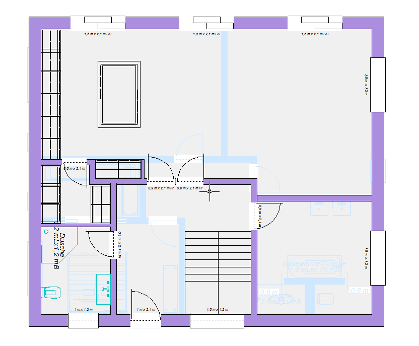

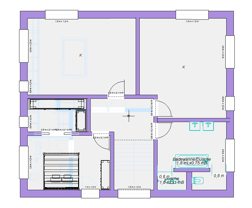

Dürfte denn das Schlafzimmer auch im Osten sein? Dann könnte sowas eventuell gefallen:
Grundriss eines Hauses mit mehreren Räumen, Türen, Treppen und violetten Wänden.
Grundriss eines Wohnplans: zwei obere Zimmer (K), unten Bad mit Dusche, Schlafzimmer und Treppenhaus
Ab einer gewissen Hausgröße (die wir hier schon erreichen), plant man allerdings gern eine irgend geartete Galerie im OG. Das würde jetzt hier fehlen. Die Ankleide in den Westen sehe ich aber auch nicht so einfach.
Was ich leider nicht verstehe, ist der erhoffte Platzgewinn bei einer Drehung des Hauses. Wenn Ihr keine extrem viel kleinere Küche ect. wollt, tauschen die Räume nur die Plätze. Mehr wird es dadurch m.E. nicht.

Die Lösung mit dem Schlafzimmer finde ich toll. Einziges „Manko“ wäre wohl, dass die Bäder nicht mehr übereinander wären.
Uns wurde gesagt, dass es auf jeden Fall sinnig ist und ggf.. etwas „kostengünstiger“ ist. Habt ihr hier Erfahrungen?
Die bleibt in jeder Größe des Hauses verzichtbar.

Was ich nicht ganz verstehe: ihr habt nur 3-5 Gäste im Jahr, reserviert denen aber einen Riesenraum. Was passiert mit dem Zimmer ansonsten?
Ich würde Arbeiten und Gast dort zusammen legen und damit ausreichend Platz im OG gewinnen um eine sinnvolle Ankleide zu erhalten (die gefangenen Ankleiden sind es nicht), ggf. noch einen kleinen Hauswirtschaftsraum dort einzurichten und auf architektonisch schöne Art und Weise Licht in den Flur lassen. Der lange Schlauch, den es jetzt hat, der ist einfach nur verschwendeter Platz und schaut auch noch sch... aus. Dann lieber ein Oberlicht anstatt diesen Schlauch.
Bei nur einem Kind kann man auch überlegen, ob ich das Kinderzimmer eventuell noch mit ein paar qms beglücke und daraus eine kleine Zimmerflucht mit abgegrenztem Schlafbereich mache - dann halte ich den Teenager vielleicht etwas länger an der Mutterbrust Oder ein kleines, eigenes Bad.
Nach Auszug des der Mutterbrust entwöhnten Teenies kann man das gut als Gästebereich nutzen, ohne die Gäste im eigenen Bad zu haben und Arbeiten bleibt unten.
