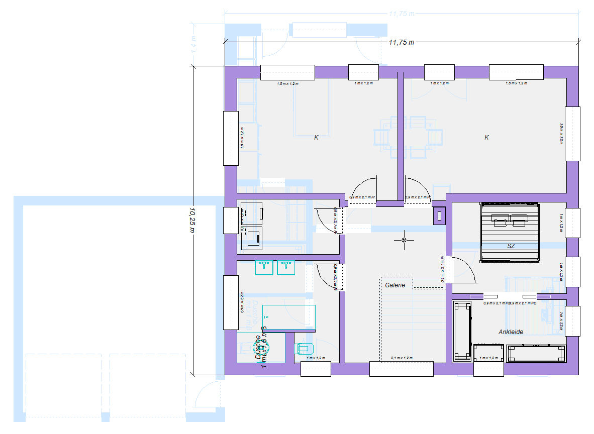

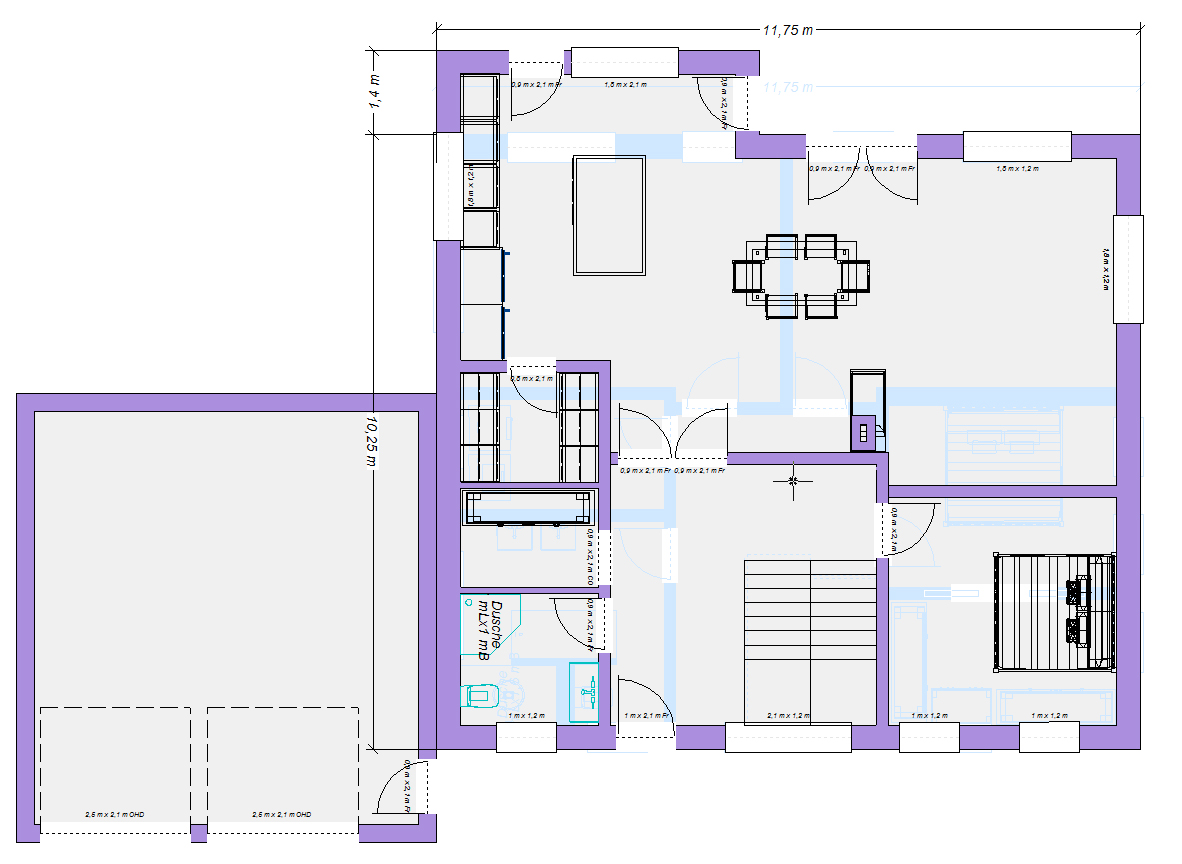

Hier noch eine Variante mit Küchenerker und Galerie. Bad im Osten.

Ich kann doch Arbeiten und Gast zusammen legen, wenn ich nur so selten Gäste habe - das ändert doch nichts daran, daß ich dieses Zimmer dann später ggf. als Schlafzimmer nutze. Wenn ich das richtig interpretiere, geht es da doch darum, im Alter unten einen Schlafraum zu haben - da ist das Kind auch schon lange ausgezogen.
Ich gebe allerdings zu bedenken, daß man wohl ungern auf das komfortable Bad im OG verzichten wollen wird, wenn unten nur so ein kleines Bad ist. Aber das muß jeder selber wissen. Ich würde immer bevorzugen, lieber eine Treppe so zu planen daß ich da ggf. einen Treppenlift einplanen kann anstatt im Alter im Winzduschbad meiner Körperhygiene zu frönen.
Gefangene Ankleide oder nicht - oft diskutiert, also lassen wir das jetzt. Und der TE wollte ja auch nicht unbedingt eine gefangene Ankleide, sondern nur nicht über die Ankleide ins Schlafzimmer. Und da gibt es doch einige Möglichkeiten mehr als eine gefangene Ankleide - z.B. in dem man dem Schlafzimmer einfach noch eine extra Tür gibt wo man direkt ins Schlafzimmer kommt und aber auch eine Möglichkeit hat über die Ankleide ins Schlafzimmer zu kommen. Wenn Arbeiten nach unten wandert, dann hat man dafür auch Platz. Oder ein extra Ankleidezimmer getrennt vom Schlafzimmer. Wäre nicht meine Lösung, aber eine.

Versteh jetzt leider gar nicht die Frage nach dem Gästeraum / Büro. Klar kann man das zusammenlegen - tut das der TE nicht?
Sehe ich auch so. Wenn man dann vor Gebrechlichkeit wirklich nur noch unten krauchen kann - da geht es um weniges Jahre oder Monate, bevor man überhaupt kein Bad mehr braucht, sondern gewaschen wird...

Der TE hat oben keine zwei Kinderzimmern, sondern Arbeiten und Kinderzimmer - was Sinn macht, wenn man nur ein Kind hat.
Ich finde dann aber den Zuschnitt im OG nicht passend - mit nur einem Kind kann ich mir mehr Großzügigkeit gönnen. Ich habe den Eindruck, daß hier der Planer einfach einen Standardgrundriss, und der ist halt nun mal mit zwei Kinderzimmern, umbenambst hat und aus dem zweiten Kinderzimmer ein "Arbeiten" gemacht hat.
Das würde ich streichen und die gewonnen qms eben so nutzen, daß ich dafür eine Ankleide-Lösung habe, die ich will und den Rest geb ich dem Kind, entweder für ein extra Schlafgemach oder ein extra Bad - oder ein etwas separierter, kleinerer Schlafbereich und noch ein Bad. Muß man halt mal schauen.
Aber jetzt ist unten "Gast" und wird nach Aussage des TE nur 3-5mal im Jahr genutzt und oben ein sehr luxeriöses Arbeitszimmer und das ist Platzverschwendung.
