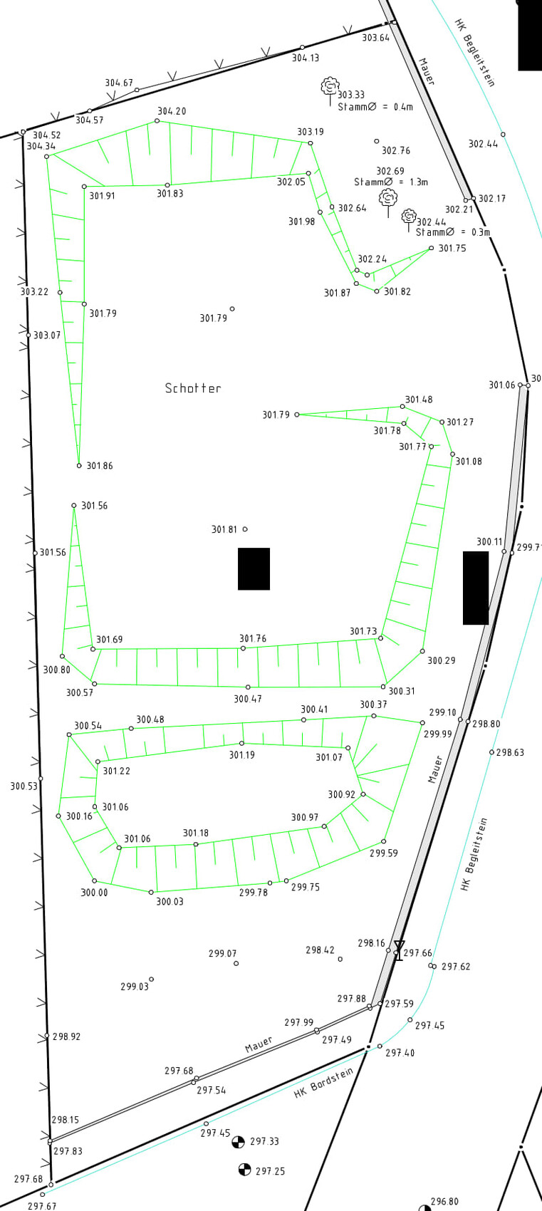

Gibt es einen besonderen Grund warum man das Haus so weit oben platziert? Schaut ganz nett aus, aber Kosten??? Was hatte denn der Architekt als Budget genannt bekommen?
Gibt es einen Plan vom Vermesser mit Höhenangaben die man lesen kann?

Ziel ist, möglichst noch genug Gartenfläche raus zu holen...
Budget passt zu dem BVH

Hat das Grundstück schon mal jemand begradigt? Die grünen Böschungen deuten darauf hin. Sind die SM an der Grundstück Grenze Bestand? Gibt es Fotos vom Grundstück?
lawyer_51
Hat das GS schon mal jemand begradigt? Die grünen Böschungen deuten darauf hin. Sind die SM an der GS Grenze Bestand? Gibt es Fotos vom GS?
In der tat wurde schon mal Kies dort eingebracht von den vorherigen Eigentümern. Mehr ist dort nicht passiert. Mehr kann ich leider dazu nicht sagen. Fotos habe ich leider keine da...
hanghaus2023
Das schaut so aus, als hätte da schon mal jemand mit den Erdarbeiten begonnen.
Das mit den gefangenen Stellplätzen in der Garage ist ernst gemeint?
Garten darf auch abgestuft sein. Das sind ja im Süden bis zu 6m Auffüllung? Hier bietet sich doch ein Haus mit mehreren Ebenen an. Schön an den Hang angepasst.
