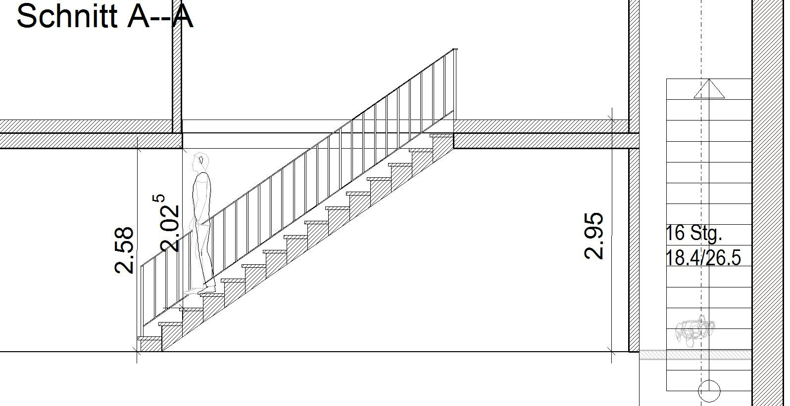

Vieles ist schon geschrieben ... mir fällt noch die Überbauung der ersten beiden Treppenstufen auf. Ich weiß ja nicht, welche Geschosshöhe geplant ist und wie groß ihr seid, aber, da können insbesondere bei großen Leuten beim Heruntergehen auch mal Kopffreiheitsprobleme auftauchen. Zumal das hier noch keine absolute Detailplanung ist und die Realität dann vielleicht sogar 2,5 Stufen überbaut.
Architektonischer Querschnitt A-A: Treppe mit Geländer, Person steigt, Maßangaben sichtbar
