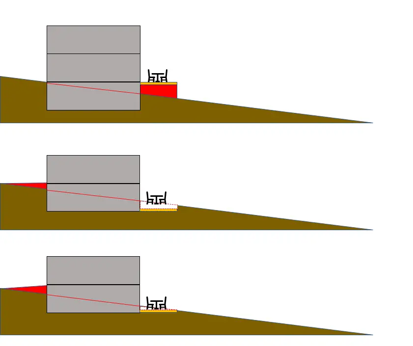

Das verdeutlicht doch schon mal gut die geschickte Ausnutzung des Hang. Wobei so ein Split Level Haus an sich auch nicht jedermanns Fall ist, wenn man immer halbe Treppen zu fast jedem Raum laufen muss. Deswegen meine Anregung an Euch. Das Haus ganz einfach c.a 5m von der Straße entfernt c.a 0,5m höher setzen und unten dann ein richtiges vollwertiges Wohngeschoss und oben die Schlafräume. Dan habt ihr ein gutes Raumgefühl und keine störenden Treppen.

Ja, das hatte ich ja auch schon erwähnt. Man muss aber dazu sagen, dass es Splitlevelhäuser gibt und Splitlevelhäuser. Gute Architekten machen aus Split-Grundstücken phantastische Wohnwelten, wo manch anderer sich wünscht, er hätte mehr oder weniger Hang, um es genauso bauen zu können. Aber das ist auch sicher eine Frage des Geldes. ;)
Mir war hier vor allem wichtig, dem TE zu verdeutlichen, welche Optionen er hat und das er sich zuerst mit seinem Hang befassen muss, bevor er den Grundriss daran anpasst. Die anhaltende Stille deute ich mal als "Botschaft angekommen".
Würfel*
Hier mal eine Visualisierung. Ich würde Variante 3 nehmen, also minimal nach oben gehen/fahren, um ins EG zu gelangen. Bei Variante 1 hast du im Prinzip doch wieder deinen Balkon, auch wenn er nicht auf Ständern, sondern auf Erdreich steht. Die Garage zu unterkellern finde ich die ideale Lösung. Dann kommst Du auch mit 2 Etagen aus und kannst WZ, Esszimmer und Küche auf breiter Front nach Süden ausrichten. Garage darf dann halt keine Grenzbebauung sein.
