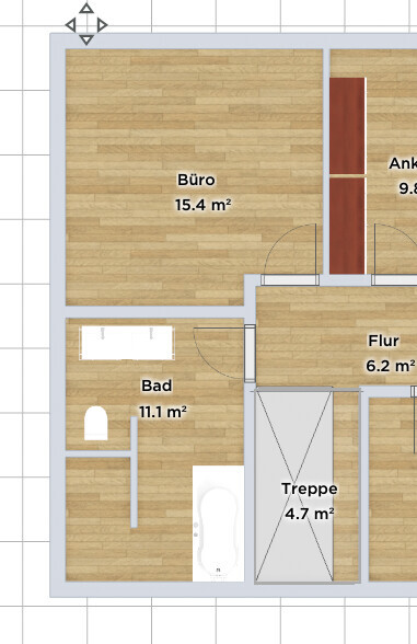

Ich persönlich halte ja das T für den Krampf schlechthin. Viele Ecken und Kanten machen ein Bad unruhig. Und die Breite sollte schon passen, dass man dort noch einen Meter abtrennen will.

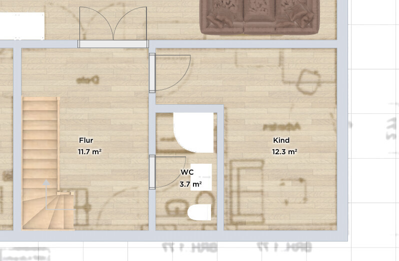

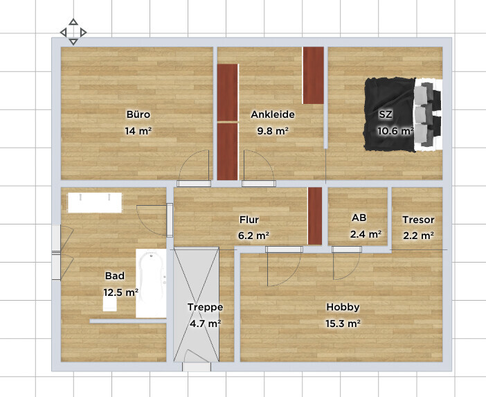

Ich habe mir mal das Haus aufgezeichnet, da ich an so manche Maße nicht so glaube. Wände realtiv dünn von Dir gezeichnet, Möbel des BUs etwas klein gezeichnet usw.
Einmal das Kinderzimmer mit dem Bad, Da würde ich an Deiner Stelle drauf achten, was Ihr besser findet.
Dann achte bei der Tür zum Essbereich, dass planlinks genug "Ecke" unter der Treppe bleibt, also die Tür nach planrechts ggü der Hauseingangstür versetzen.

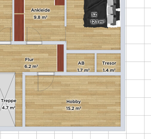

Dann hier mal der Hobbyraum, da würde ich wohl eine Tresornische machen
Und dann hier nochmal der Unterschied zwischen Schlafzimmer mit Platz und verkleinert, wie Du es haben möchtest.
Tür zum Schlafbereich würde ich seitlich machen, damit es ruhiger mit der Wand wird.
Ach so: ich nutze immer so 90er Türen im OG. Der Hobbyraum hat von mir eine 100er Tür bekommen.
Und hier das Bad, wie ich es nicht machen würde.
Ansonsten bekommt man räumlich schon sehr viel mit diesem Haus - und das immerhin zu zweit.
Nichts desto trotz gibt es immer noch sinnvolle Alternativen, zB den Technikraum verkleinern, um im EG den Hobbyraum (Kellerersatz) mit Gartenzugang unterzubrigen und oben einen Hauswirtschaftsraum generieren. Platz ist ja massig vorhanden, etwas mit dem Alltagsleben und den Funktionen herumzuspielen.

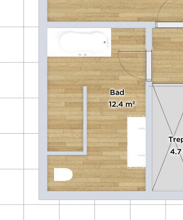

In unserem Grundriss habe ich wiederum das Gefühl, der Raum will mehr sein, als er ist. T-Lösung auf Krampf. Hier wünsche ich mir Input!
NiWi_NRW schrieb:Die Engstelle ist dennoch noch da.
Dadurch ist die "Engstelle" zwischen Waschtisch und Badewanne weg,
NiWi_NRW schrieb:Ich denke, je schlichter ein Bad, desto stilvoller ist es. Es kommen dann halt schöne Fliesen und Möbel eher zur Geltung.
Im Standardgrundriss ist es arg einfallslos und ich habe das Gefühl, es sieht hinterher direkt alt aus.

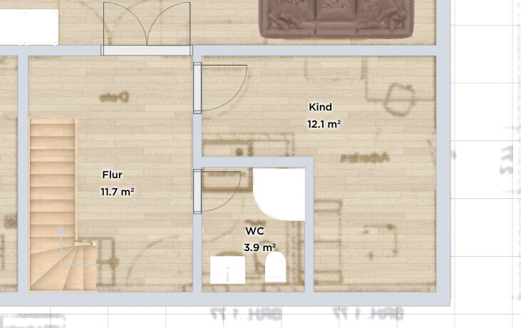

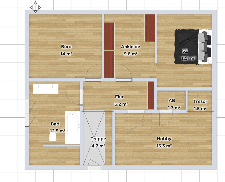

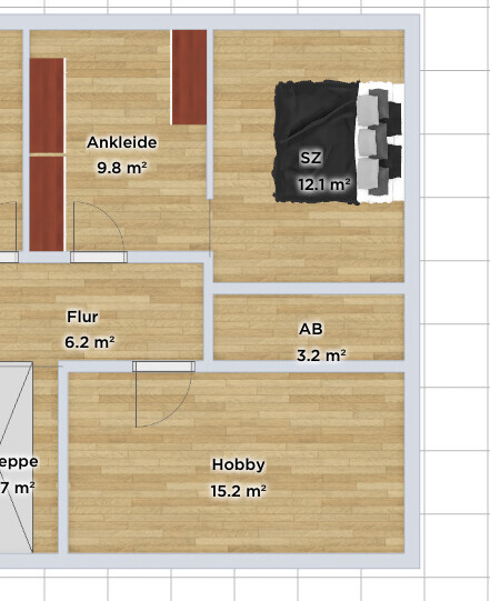

Und passend zum neuen Jahr: ein Prosit und viel Glück, dass das Grundstück tatsächlich Mitte des Jahres nutzbar wird.

Was das Bad angeht: Wofür genau wir ne Wand am Pott wollen...vermutlich weil's grad schick ist. Ich sehe gefühlt keine Bäder mehr ohne. Bin aber jetzt mal selbstkritisch unseren Wochenablauf durchgegangen und stelle fest - von "brauchen" kann da keine Rede sein, und ohne sind wir flexibler. Gucken wir somit nochmal neu drauf.
