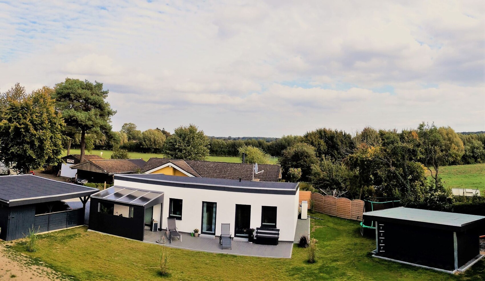

Ich habe mein Komplettes Dach 120qm selber Abgedichtet in bester Qualität ink. Blende,Holz, Regenrinne usw. Komplett nur an Material 10000 Euro.
Moderne weiße Villa mit Terrasse, Garten, Trampolin und ländlicher Landschaft.
