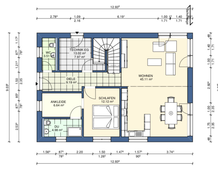

Hallo liebes Forum,
es geht mir hier erstmal rein um den Grundriss im EG, da hänge ich mich schon seit Wochen dran auf. Wir möchten gern jetzt schon barrierefrei bauen und direkt im EG wohnen, sodass die Kinder die 1. Etage haben. Leider finde ich absolut keine Grundrisse, die zu diesem Wunsch passen.
Der Berater hat uns einen Grundriss gezeichnet, allerdings finde ich die Kösung mit dem Masterbad unglücklich. Zudem wird durch das riesige EG das OG entsprechend groß, wo wir soviel Platz aber gar nicht brauchen.
Eventuell habt ihr Hinweise, wie man das besser lösen kann.
danke vorab

Von wem stammt die Planung:
-Planer eines Bauunternehmens
Was gefällt besonders? Warum?
Es ist ein Grundriss und man erkennt es auch.
Was gefällt nicht? Warum?
Wohnbereich erscheint mir zu klein, 2 Bäder nicht nötig
Preisschätzung lt Architekt/Planer: 480k
Persönliches Preislimit fürs Haus, inkl Ausstattung: 600k
favorisierte Heiztechnik: Wärmepumoe
Grundriss eines Hauses mit Wohn- und Essbereich, Küche, Schlafzimmer, Ankleide, Bad, WC, Flur.

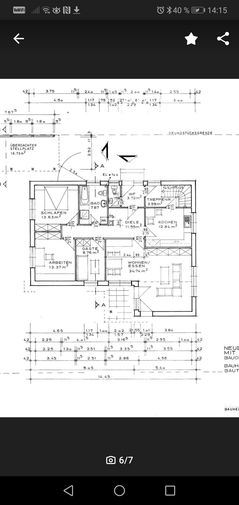

Wir haben uns letzte Woche ein Haus angesehen mit einem, wie wir finden, gut durchdachten Grundriss. War allerdings ohne OG, dafür aber mit Vollkeller.
Grundriss eines Hauses mit Schlafzimmer, Arbeiten, Gäste, Wohnen/Essen, Küche; Grundst.-Grenze.

Nachtrag. Hab mir den Grundriss angesehen. Und vorab, ich bin absolut kein Grundrissspezi, da gibt es hier echte Profis.
Mein persönlicher Eindruck allerdings: für ein barrierefreies Wohnen im EG wirkt alles viel zu klein.
Ankleide würde ich streichen, die sollte im Fall einer Notwendigkeit der Barrierefreiheit unnötig sein. Zwei WCs sind in dem Fall auch platzverschwendung würde ich denken. Diese beiden Räume zu streichen, würde auf Anhieb bei gleicher Grundfläche wesentlich mehr Platz für Rollstuhl und Co. geben.
Nebenbei, wie breit sind die Türen, also tatsächliches Türblattmaß?
