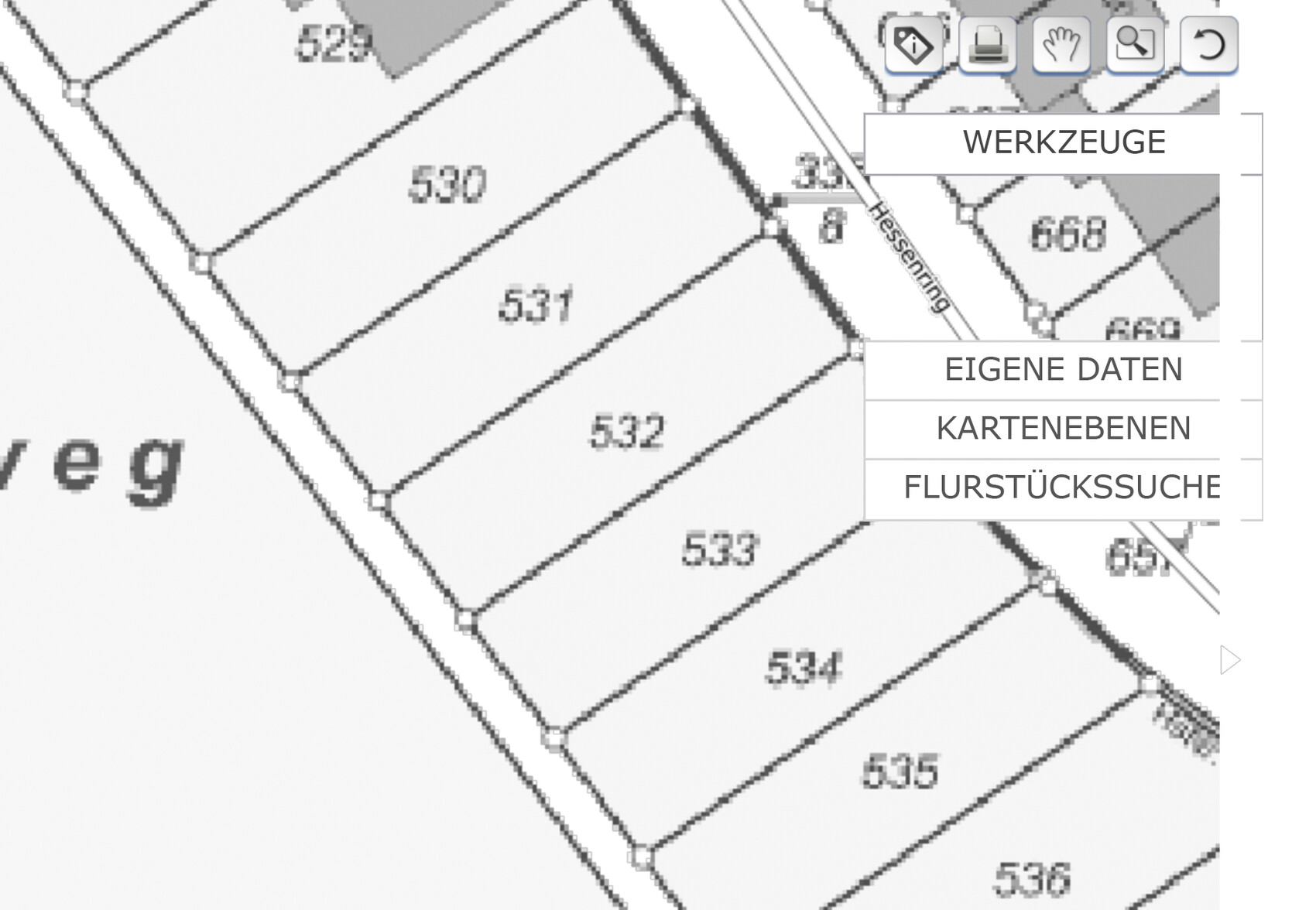

Ich hoffe das hilft etwas Grundstücke 530-535 - Seite ist demnach noch nicht klar aber wird sich ziemlich bald herausstellen
Fenster planen wir sowieso so viele wie möglich - und wir nehmen auch egal welche Seite, da hier Grundstücke sehr sehr rar sind und wir einfach nur froh sind überhaupt was zu bekommen Wobei bei der "Nordseite" würden wir wohl definitiv auf eine Garage verzichten und ein Carport planen.

11ant29.04.20 13:33
Eine Dusche in einem anderen Stockwerk bringt auch eine nach dem Duschen erst´mal ein wenig feuchte Treppe mit sich. Heutige Sechziger sind meist weit von Klapprigkeit entfernt (?)
Jucruzlo schrieb:
meine Tochter braucht grad Aufmerksamkeit
Dann geh´ danach noch´mal in das Katasterportal und schalte da die zusätzlichen Infoeinblendungen ein, diese "Qualität" der Darstellung langt ja bloß um einem Außerirdischen zu erklären wo Hessen liegt
