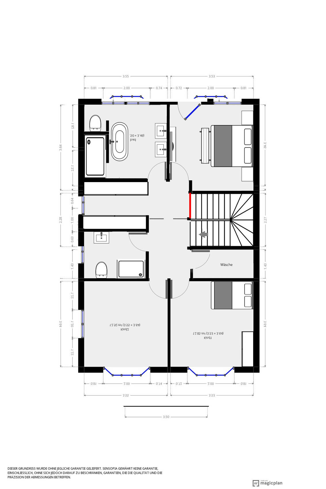

11ant schrieb:
Ok, der Würfel hat ein Stück Wand vergessen (glaub ich zumindest):
Grundriss eines Obergeschosses: zwei Schlafzimmer, Bad, Waschküche, Treppe, Flur.
Besser?

ypg29.04.20 19:34
Jucruzlo schrieb:
Ich hoffe das hilft etwas Grundstücke 530-535 - Seite ist demnach noch nicht klar aber wird sich ziemlich bald herausstellen
Fenster planen wir sowieso so viele wie möglich - und wir nehmen auch egal welche Seite, da hier Grundstücke sehr sehr rar sind und wir einfach nur froh sind überhaupt was zu bekommen Wobei bei der "Nordseite" würden wir wohl definitiv auf eine Garage verzichten und ein Carport planen.
Zum Rest antworte ich noch - meine Tochter braucht grad Aufmerksamkeit
Danke für den Lageplan.
Ich würde definitiv das andere Grundstück, also Richtung Süd/Südwest nehmen, die geplante Seite wird von Oktober bis Februar so ziemlich den ganzen Tag zu dunkel.
Und das Büro ist für einen Senior als Dauerschlafplatz zu klein. Da passt kein seniorengerechtes Bett rein.
Würfel*29.04.20 21:12
Mit dem Stück Wand wäre es richtig, danke!
ypg29.04.20 22:58
Übrigens zählt ein Haus auch als DH, wenn die Garagen zusammenkleben.
Insofern könnte man das NW-Grundstück nehmen, wenn die Garage in den Osten kommt. Dann könnte man 3 Seiten mit Fenstern versehen mit reichlich Licht.
