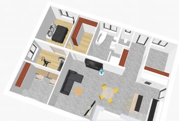

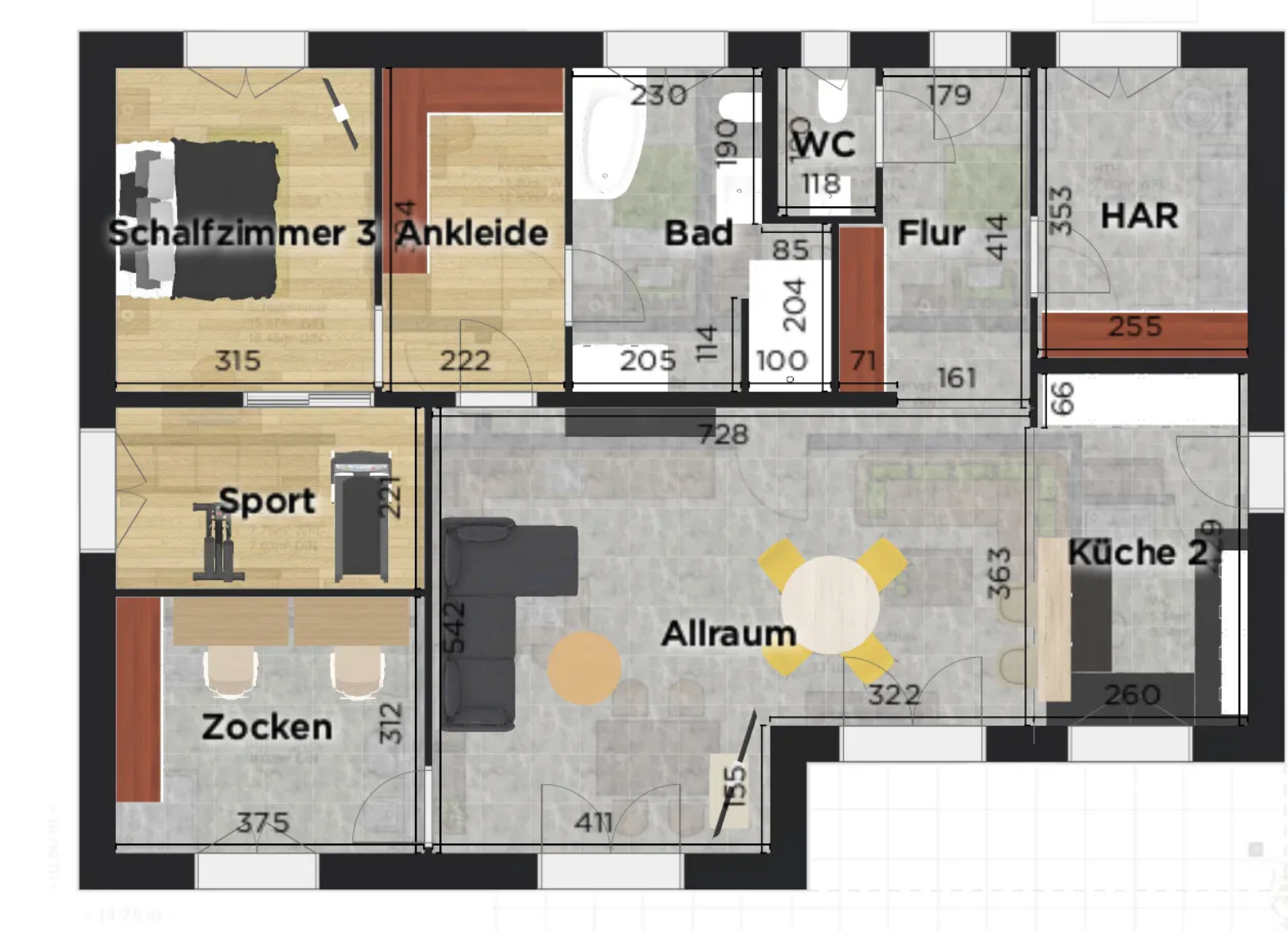

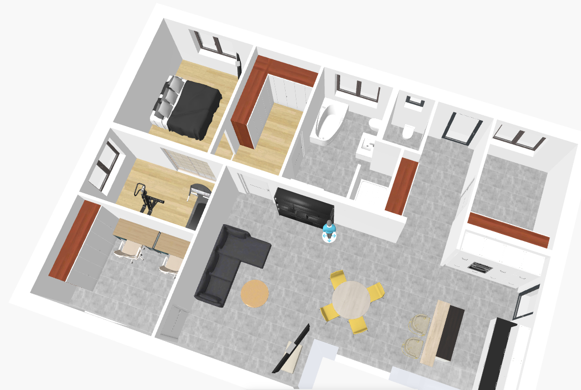

Ich habe jetzt noch etwas modifiziert. Es ist nicht barrierefrei oder -arm, aber man kann da sicherlich bis ins hohe Alter drin leben - inklusive Sportarea.
Tisch habe ich dennoch eingezeichnet, aber auch einen Tresen an der offenen Küche. Wenn Küche geschlossen werden sollte, ist das auch kein Problem. Auf eine Außentür habe ich im Trocknungs-Raum verzichtet, denn die Eingangstür ist ja erreichbar. Und wenn man Bedarf hat, kann man die Seitentür der Küche nutzen. TV hängen an den Wänden, Sport könnte man mit Schiebetür öffnen, um von dort aus Fern zu schauen.
Waschmaschine und Trockner stehen in diesem Fall im Bad.
Für 2 Personen ein nettes funktionelles Haus. Wenn es später nicht ausreichen sollte, muss man planunten anbauen und WZ und Zocker-Zimmer vergrößern.

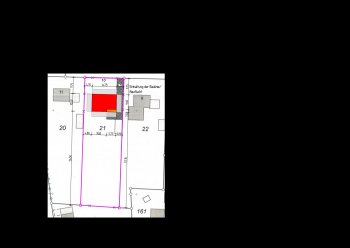

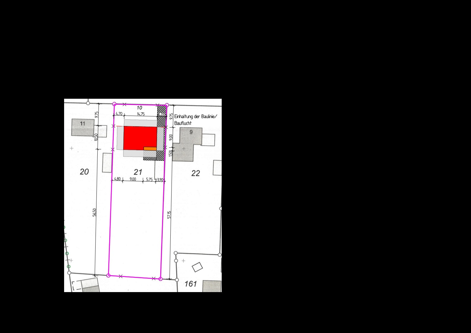

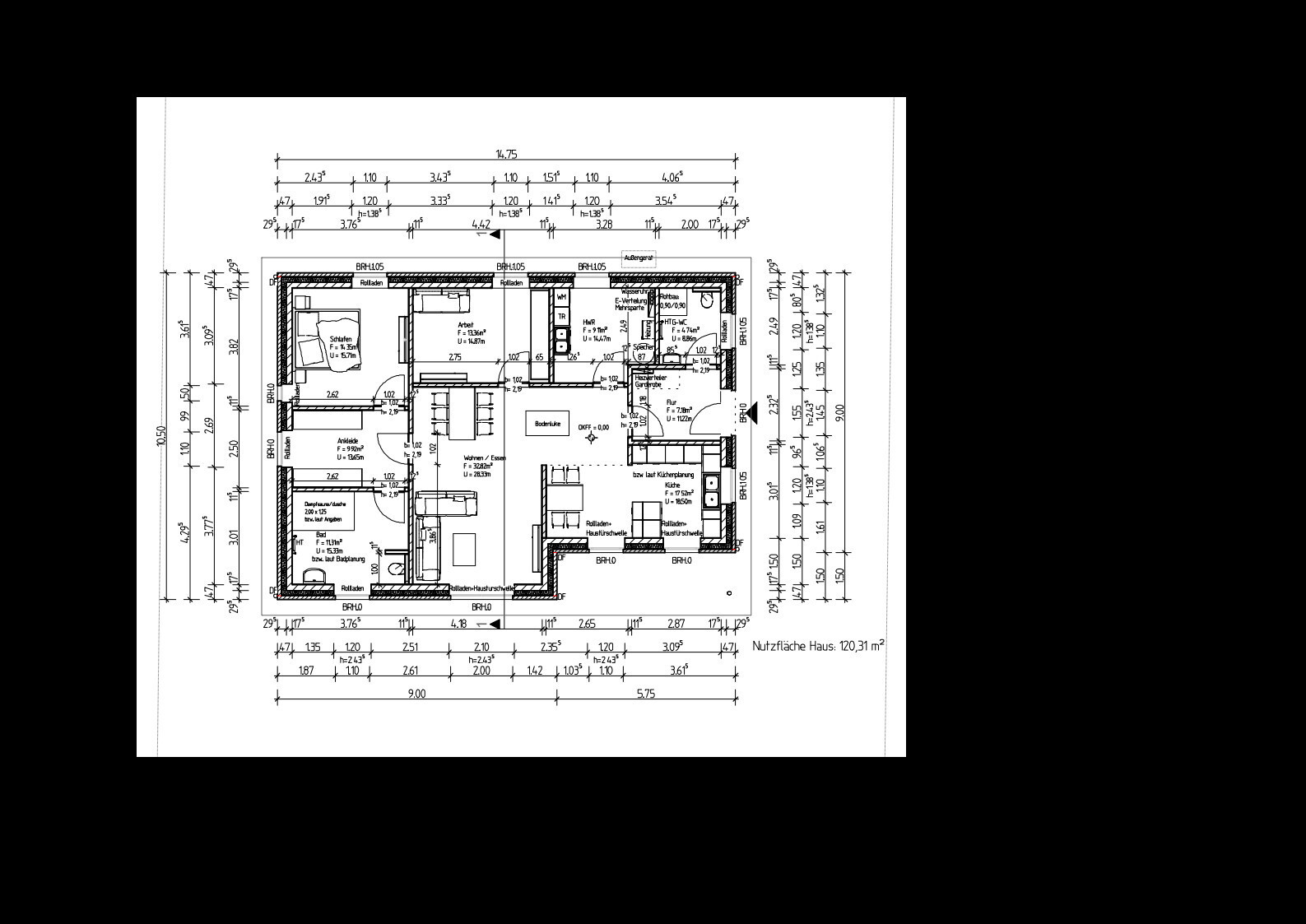

Wir haben jetzt einen Grundriss, der uns mit Ausnahme des schmalen bodentiefen Fensters im Schlafzimmer sehr zusagt. Nur mein Bauchgefühl grummelt und ich weiß nicht, ob das jetzt Torschlusspanik ist oder wir irgendwas wichtiges/sinnvolles übersehen. Daher bin ich für Rückmeldungen nochmals dankbar.
Bauplan mit pinker Umrandung des Grundstücks Lot 21; roter Baukörper im Inneren.
Grundriss eines Hauses mit Räumen, Maßen und Wänden.
Häh?
Wo ist denn jetzt die alte zu erhaltende Garage?
Wo ist das Sportzimmer?
Erst gar kein Esstisch und jetzt 2xEsstisch? Und wenn man sie nicht stellen würde, lauter unnutzbare=nutzlose Flächen.
Dieser Plan hat doch nichts mehr mit dem zu tun, was @ypg mal zusammengestellt hat aufgrund eurer Anforderungen.
