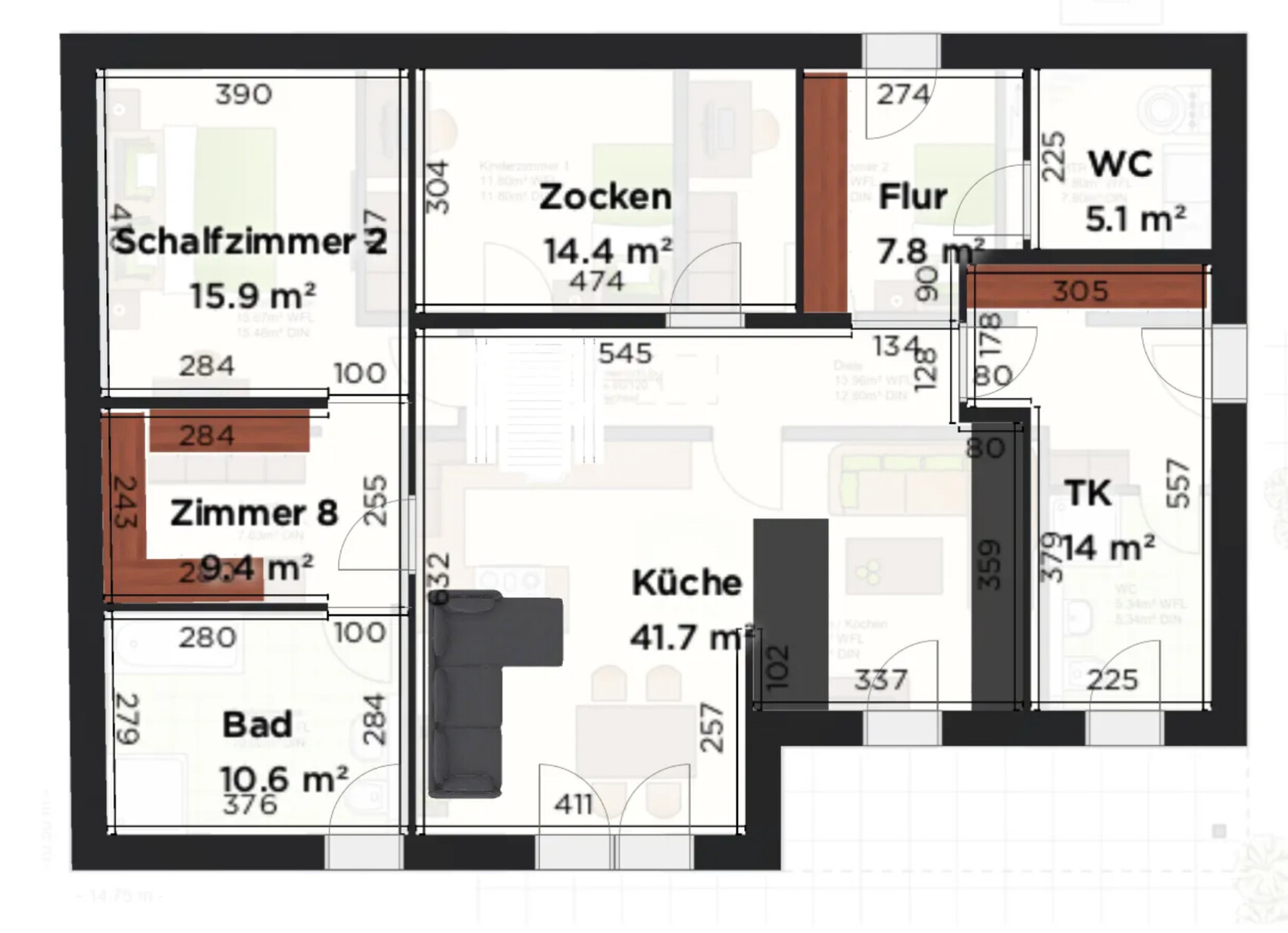

Du zeichnest Räume ein, die sehr schlecht zu möblieren sind. Deine Ankleide kann ja gerade mal 2 Meter Schranklänge unterbringen und ist dann schon zu eng, um an die Sachen zu kommen. Die ist gerade mal 170cm breit. Mit Schrank bist Du bei ca. Einem Meter. TK genau gleiche. Mit 2 Metern Breite zu schmal zum einen, durch die Türenlagen kaum sinnvoll zu möblieren. Wenn da Technik verteilt wird, ist es voll. Die Qm kann man besser aufteilen, zb in einen recheckigeren Raum, wo man hinter Türen noch Schränke stellen kann.
Ist natürlich jetzt schlecht ohne Maße schlecht festzustellen, aber von den Räumen selbst kann man das mit erfahrenem Auge gut erkennen.

Ist es dann nicht sinnvoll, Euren Tagesablauf mit dem abend- oder auch tagesfüllenden Hobby mit einzuplanen?
Mir käme so etwas in den Sinn (nur skizzenhaft zu betrachten, da nicht ausgearbeitet, sondern eine Spontanidee)
Grundriss einer Wohnung mit Küche, Bad, Flur, WC, Schlafzimmer 2, Zimmer 8, Zocken.

Wow, auf jedenfall schon mal Danke, für die Arbeit, die du dir mit dem spontanen Entwurf gemacht hast. Es zeigt mir jedenfalls auf, dass mein Kopf sich mal schleunigst von starren Vorgaben wie alle Zimmer gehen vom Flur ab und einem mittigen Eingangsbereich trennen sollte.
Einzig der Sportbereich fehlt mir persönlich noch. Laufband und Rudergerät sind nicht sonderlich dekorativ. Deswegen hätte ich Sie gern aus dem Wohnbereich. Mit ins Büro wird dann aber zu eng, glaube ich. Zumal ich gerade beim Laufen auch gern fernsehe und das meinen Mann dann mutmaßlich stört.
Nach Eurem allgemeinen und auch speziellen Input waren wir gedanklich wieder Richtung Ausgangsgrundgriss zurückgerudert. Bis ich den interessanten Entwurf eben sah. Hinterfragen aktuell auch, ob wir wirklich einen Nebeneingang brauchen oder den Hauseingang nicht wie originär vorgesehen an die kurze, also Ost-Seite setzen.
Wir werden da heute mal weiter intensiv diskutieren. Und vielleicht hat unser BU da ja noch nen kreativen Vorschlag.
