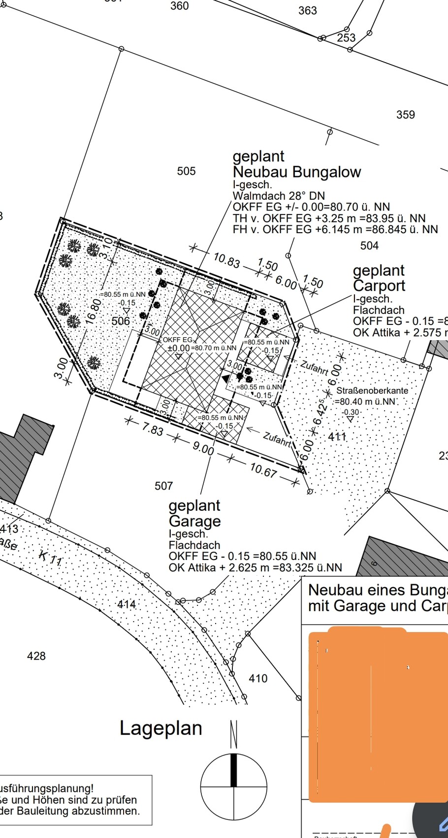

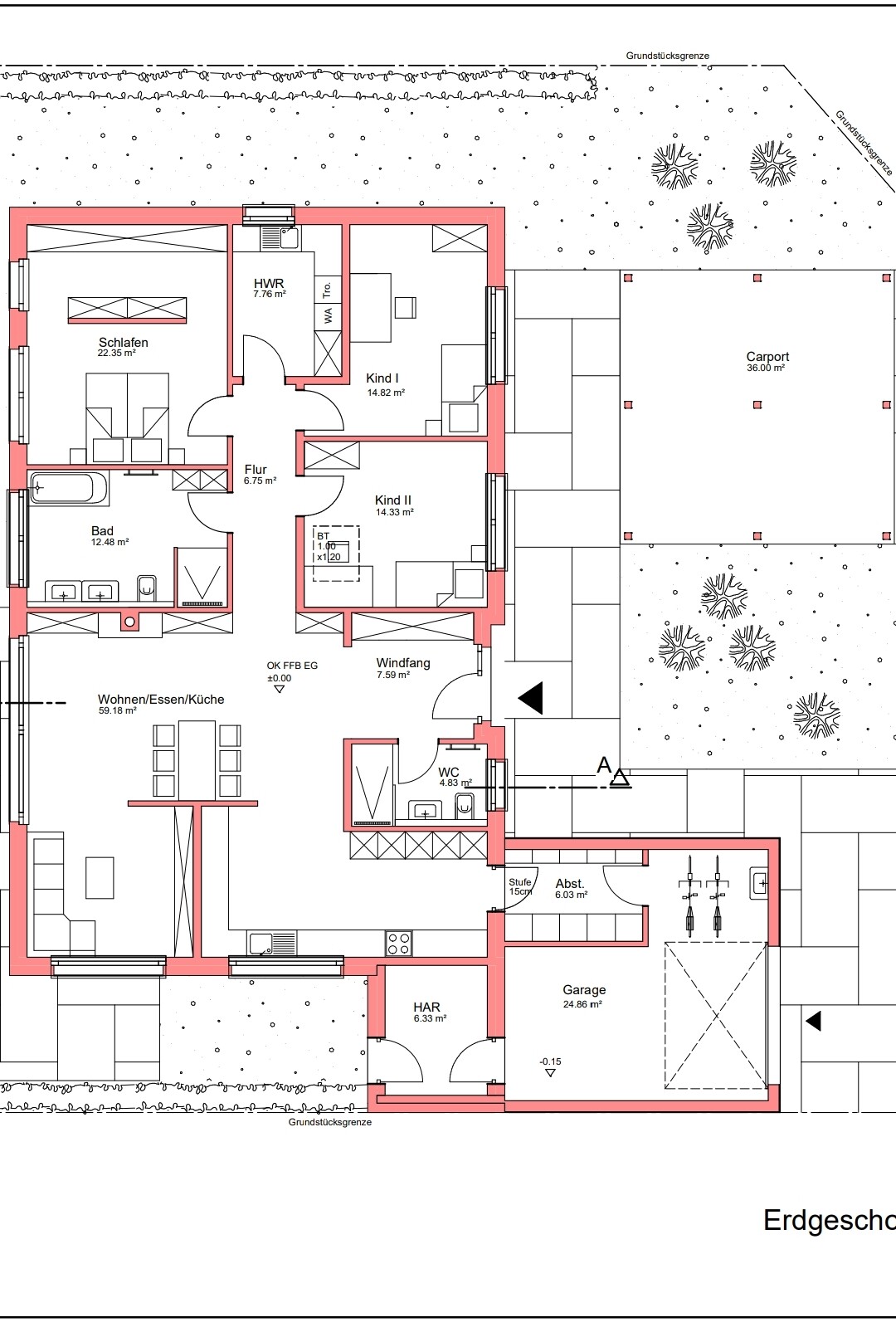

Grundriss Bungalow 150qm mit Garage

Ist glaub ich eher die Frage nach der Wahl des Sofas. Wir sitzen gerne auf einem Cassina Maralunga, das ist ausgesprochen bequem und gleichzeitig sehr kompakt, allerdings nicht wirklich billig. Dazu kommt wie die "Wohnwand" (was für ein grauenhafter Begriff!) gestaltet ist. Wenn sie die Sofasitzenden auf 2,5m optisch erschlägt, wird man da natürlich nicht so gerne sitzen. Möblierung passend zur Raumgröße und schon geht's. Eine dieser leuchtend farbigen Lümmelwiesen-Sofalandschaften von Bretz würde ich beispielsweise nicht in diesen Raum einfügen, eine klassische "Schrankwand" ebenfalls nicht.
Es ist egal, was für ein Sofa! Wenn Du dort sitzt, wo das Fenster anfängt, das wären ca. Auf 2,50 von der Südwand weg, also ein normal breites Sofa, dann hast Du schon mit linken Auge den unruhigen Essbereich inkl Flur im Blick. Wie will man sich denn da auf den Kamin/TV konzentrieren. Man sitzt ja quasi vor einer Stirnseite einer Wand, die Dein Blickfeld trennen wird.

Zum geplanten Dachausbau: der BU hat seine Schuldigkeit mit der ausklappbaren Bodentreppe getan. Oben fehlt durch das Walmdach der zweite Rettungsweg. Der ist wohl mit Spezialfenstern machbar. Zudem wird es nur Doppelflügelfenster geben, also nicht gerade das, was man sich im Kinderzimmer oder Büro vorstellt. Da oben ist nicht viel tolles machbar, nur weil das Dach eine hohe Dachneigung hat.
Ich will es nur mal erwähnt haben. Einen Ausbau, der nicht schon in der Planung berücksichtigt wird, wird nur schwer ausgeführt werden können.
Da gebe ich Dir recht. Maximal ein Büro ist drin, aber keine Schlafräume, geschweige Kinderzimmer.
