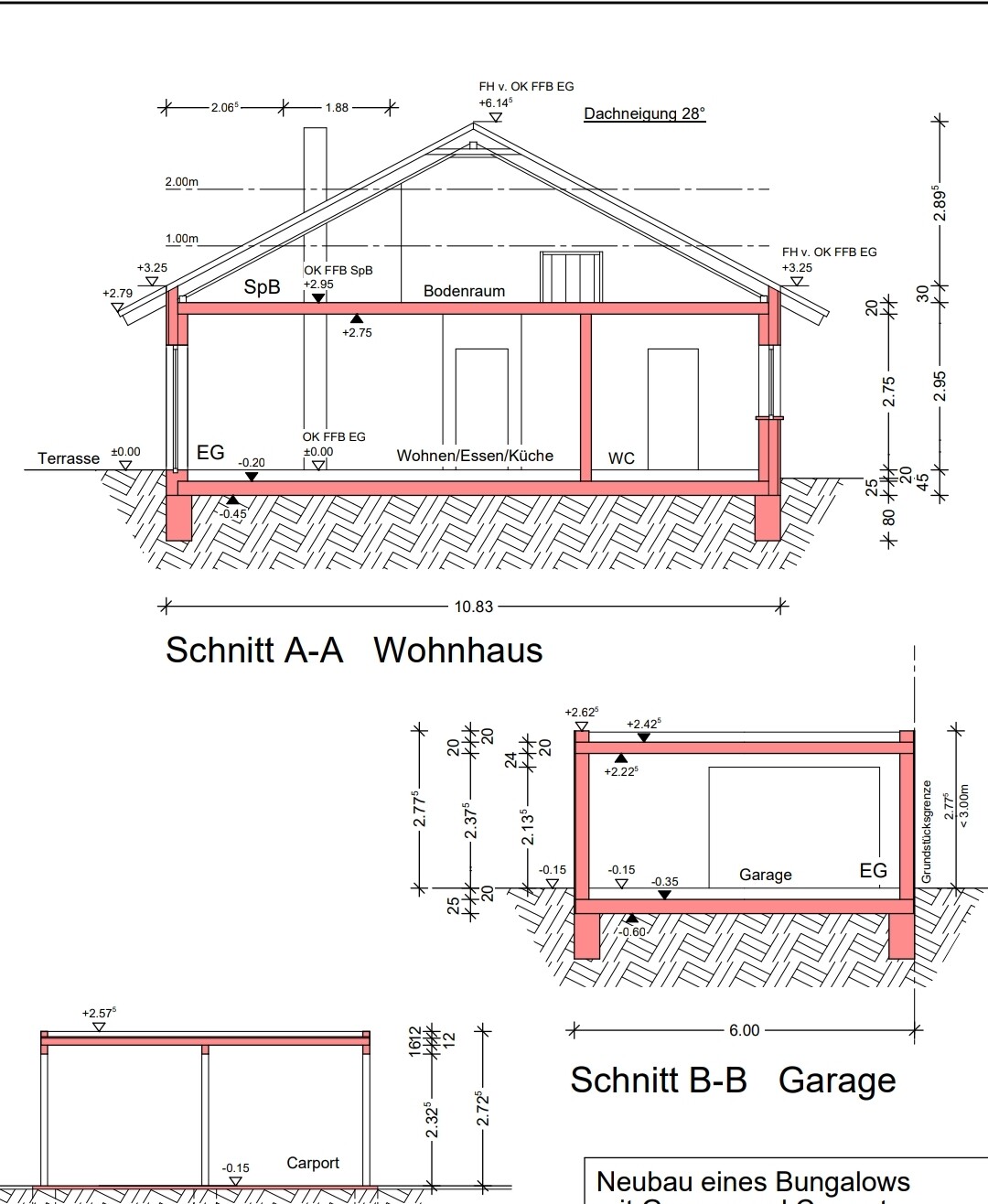

Das Dach ist höher als die Geschosswand… sieht aus wie eine zu tief sitzende Mütze… ich finde, da stimmen die Proportionen nicht so recht. Dach müsste geneigter sein.
Ja auf der Ost West Ansicht finde ich es auch komisch, wirkt allerdings nur so.
Im Schnitt sieht es wieder normal aus oder?
Schnitt A-A: Wohnhaus mit EG, Dach, Terrasse, Garage und Carport.

Durch den Dachüberstand, fängt das Dach optisch fast an der Oberkante Fenster an.
Der letzte 1/2m Wand über den Fenstern ist nicht zu sehen. Wirkt in meinen Augen wie Lord Helmchen.
Wir sind deswegen von Walmdach weg zu Satteldach.
Es ist aber normal, das Walmdach Bungalows so aussehen, wer es mag soll so bauen 😉.

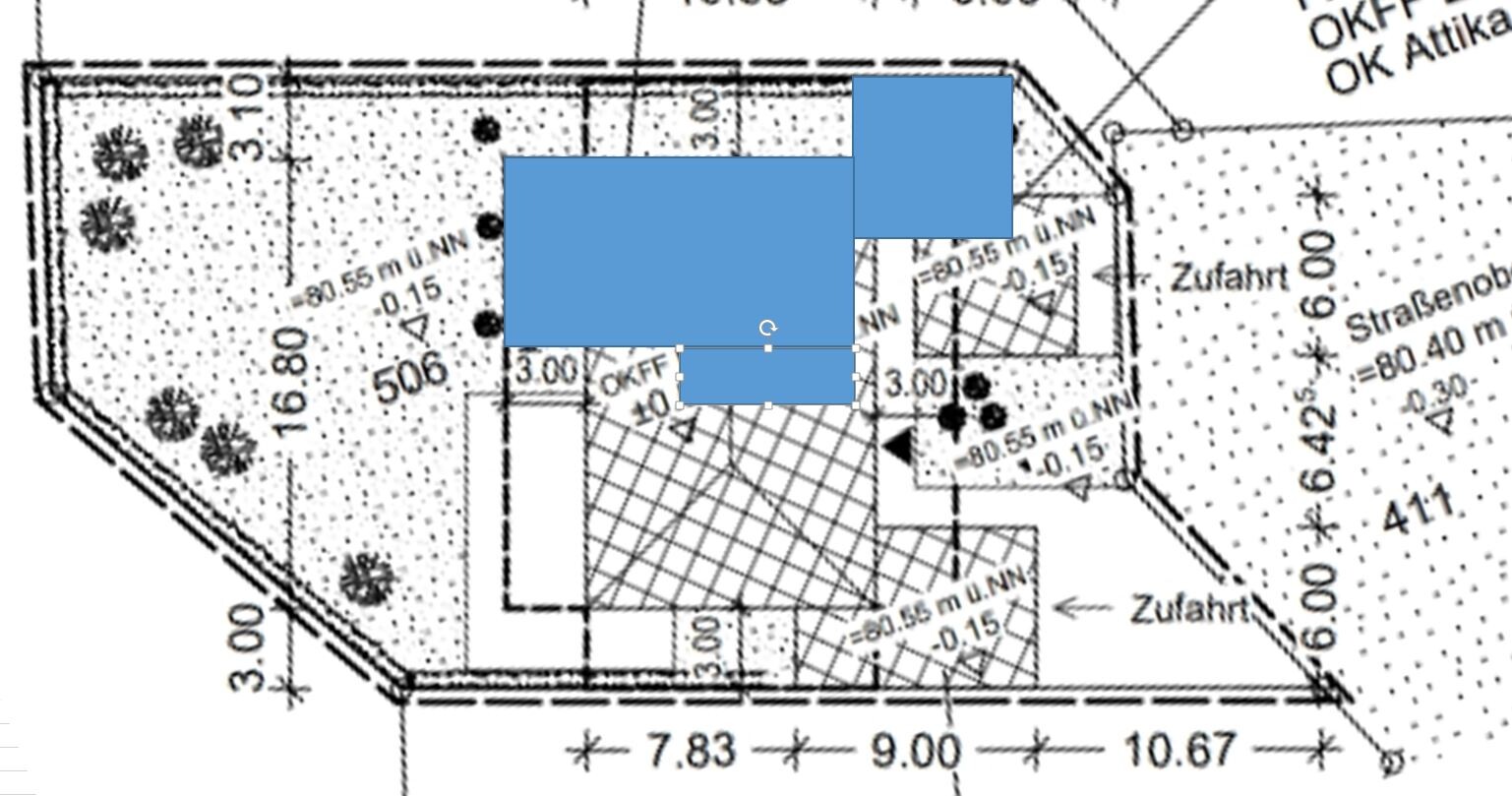

Ich haette hier einen 1,5 oder 2 Geschosser geplant. Da hast erheblich mehr vom Grundstück. Garage im Norden CP falls benoetigt dann ganz in den SO.

Beim Bungalow würde ich eine 3,00 m Rohbauhöhe machen. Kosten kaum was (bei uns ca. 3.000 €) macht aber viel aus.
