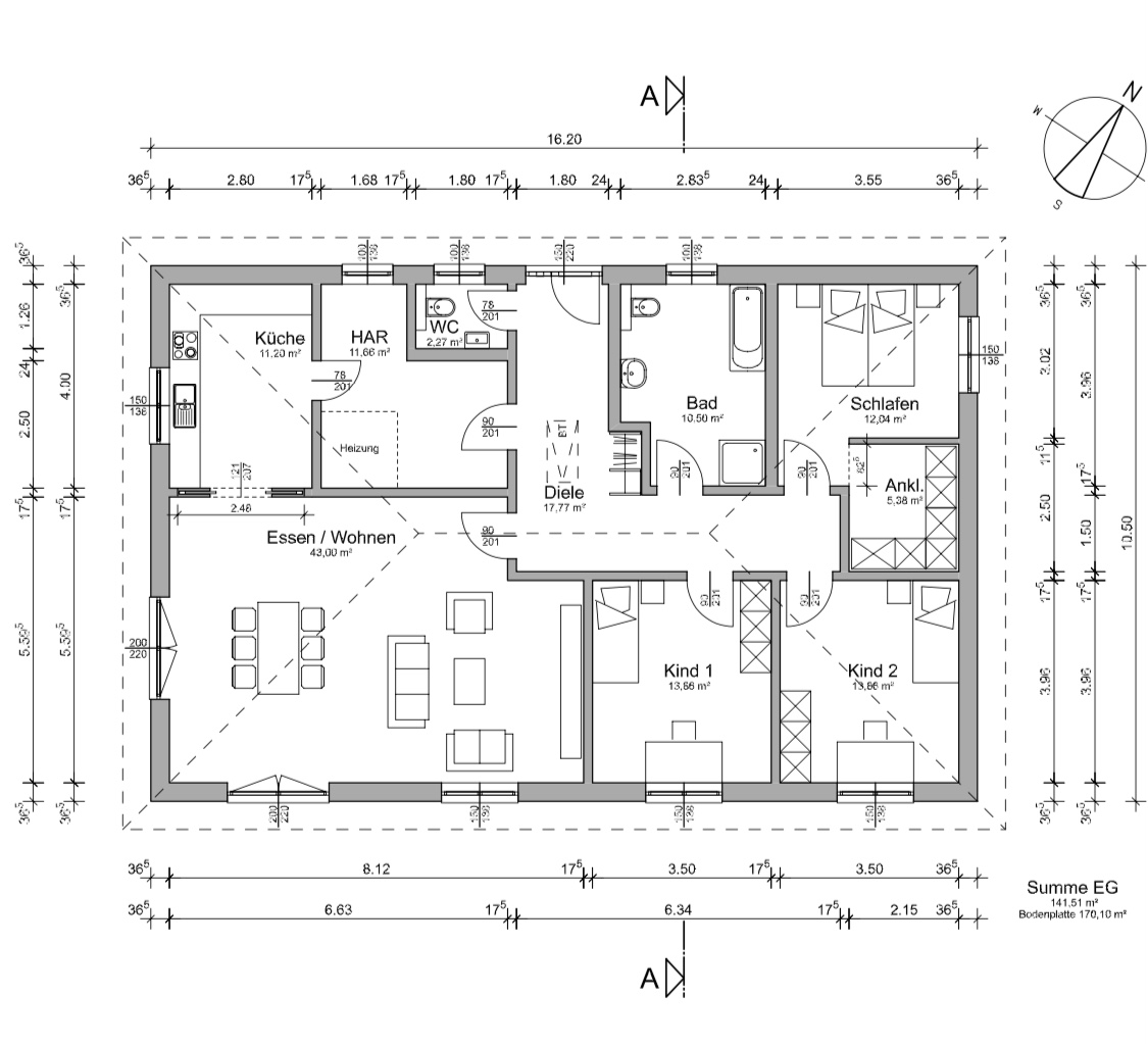

Hallöle zusammen
nachdem zu Hause die Fetzen geflogen und zwischenzeitlich diverse Änderungen durch das Architektenbüro ergangen sind, gibt es seit heute Mittag einen neuen Entwurf, der uns beide wirklich sehr anspricht ...
die Dusche im Gäste-WC musste (zum Glück?!) weichen ...
und hier isser nu :) ...
Und? Was ist aus Deiner Hausplanung geworden?
Schniebi
Eine geradförmige Aus- ... äh... Einbuchtung hat Vorteile und dient als Überdachung wie auch wettergeschütztes Podest. Oder willst Du Wellblech an der Seite und drüber?
ehrlich gesagt will ich da momentan gar nichts haben :-/ ...
ob das dauerhaft effektiv ist, steht auf einem anderen Blatt ...
