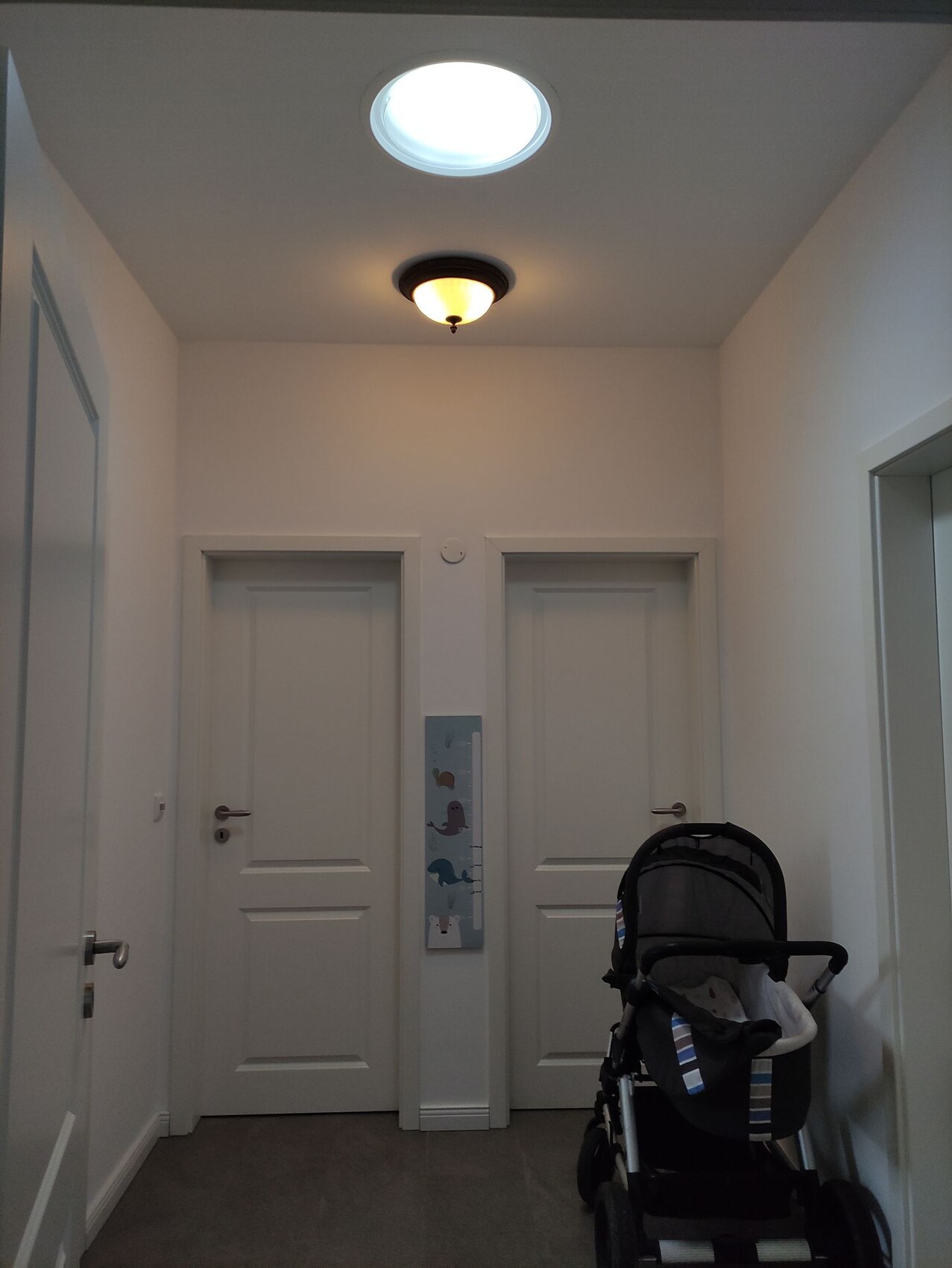

-Der dunkle Kinderflur wurde mit einem Tageslichtspot ausgestattet und ist selbst bei trübem Wetter angenehm hell. Ansonsten ist hier kaum Nutzfläche vorhanden, lediglich die Nische hinter der Tür zum großen Flur kann für Garderobe/Schrank genutzt werden. Da die beiden Kinderzimmer bisher kaum benutzt werden, stört im Kinderflur aktuell auch nicht der Kinderwagen.

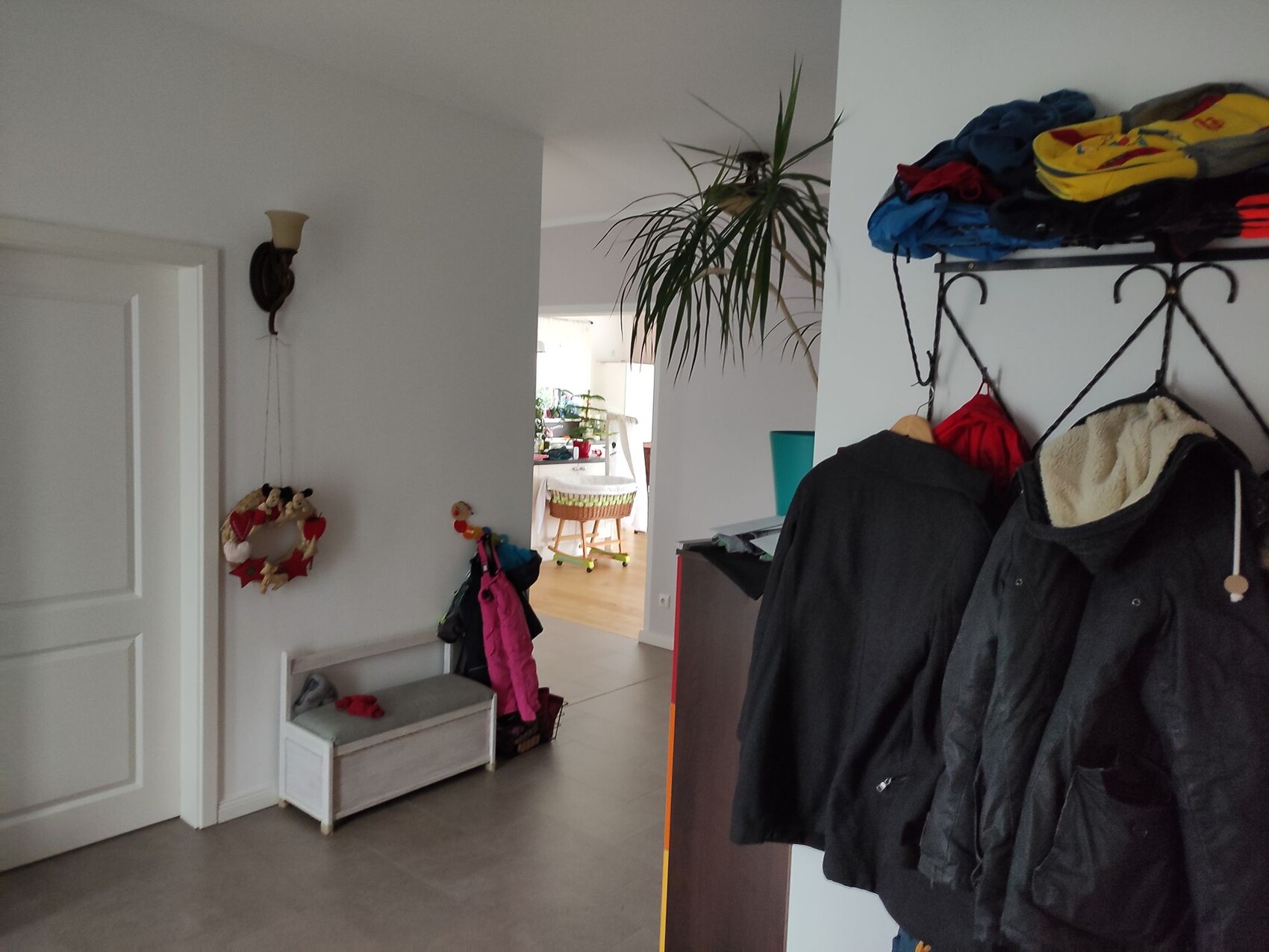

-Eure zahlreichen Kommentare hinsichtlich ausreichend Platz im Flur wurden berücksichtigt. Aktuell ist der Flur noch nicht mit Gaderobenschränken ausgestattet. Behelfsmäßig wurden ein paar Stellen für Schuhe und Jacken geschaffen. Grundsätzlich ist aber so viel Platz vorhanden, dass noch einige Meter Schrank passen würden, zusätzlich zum Kinderwagen/Fahrradanhänger und Kinderbank.

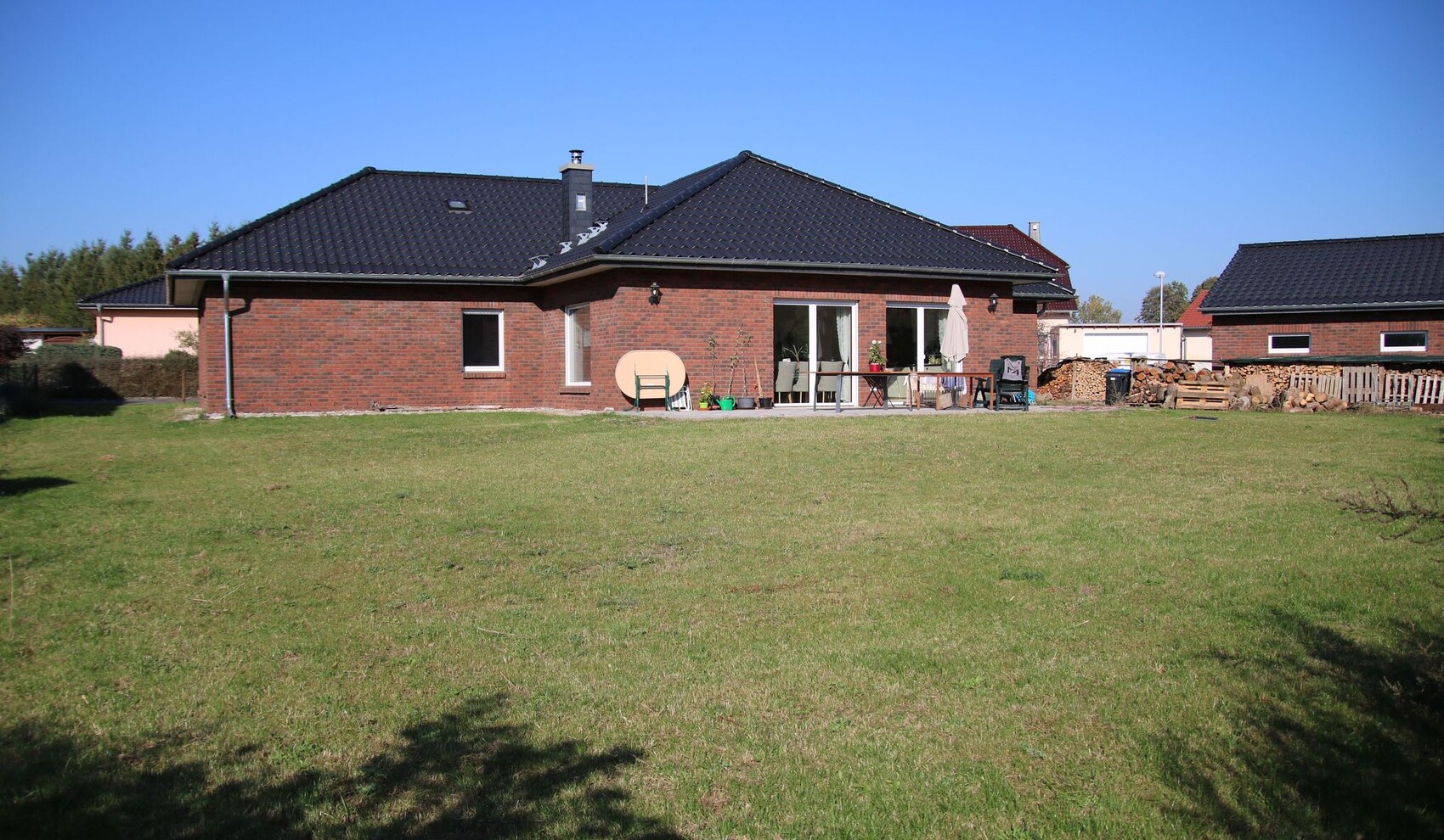

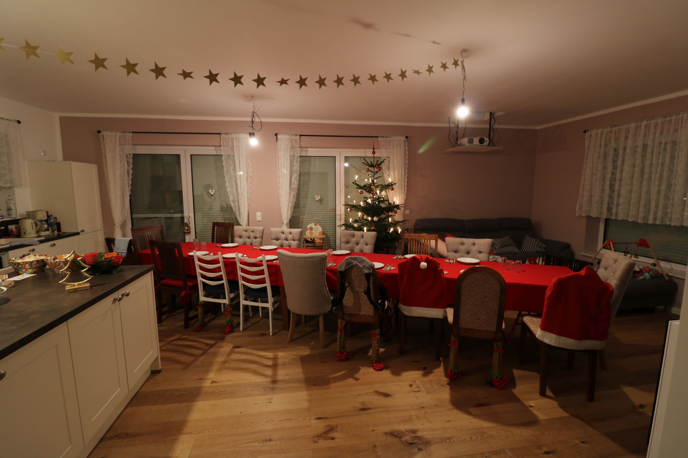

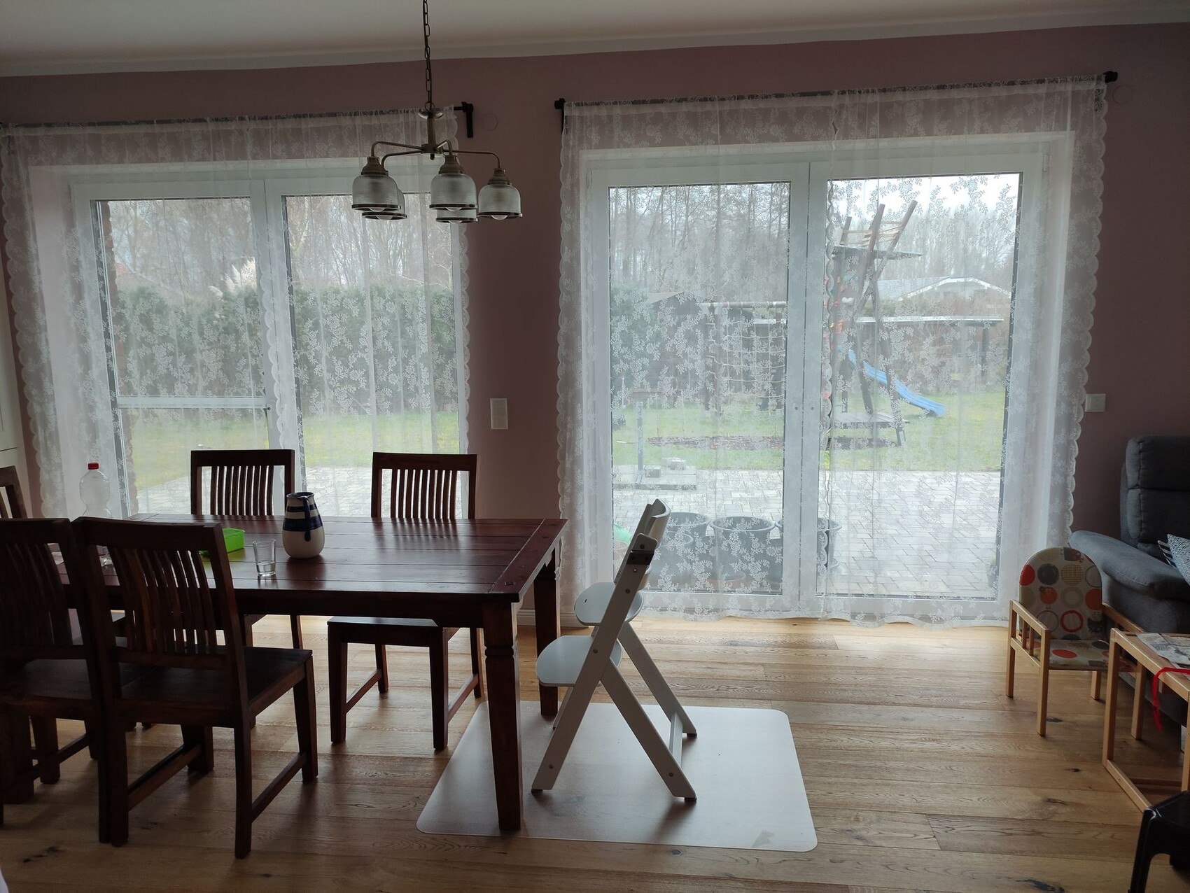

-Das Wohnzimmer inkl. Küche ist unser absoluter Lebensmittelpunkt. Das rustikale Eichenparkett und die großzügigen Fensterfronten machen den Raum extrem wohnlich. Aufgrund der Kinder verbringen wir die meiste Zeit auf dem Fußboden und bei entsprechender Jahreszeit mit brennendem Kamin. Die meiste Zeit ist das Wohnzimmer also eine große Spielelandschaft, was sich ändern wird, wenn die Kinder groß sind. Die offene Küche gefällt uns auch gut. Die ursprünglich geplante Insel wurde an die Wand geschoben und somit zu einer Halbinsel. Die meiste Zeit wird dort irgendwelcher Kram abgelegt, sodass man erstmal eine Aufräumaktion starten muss bevor man dort Küchenarbeiten durchführen kann. Durch die Verschiebung der Insel ist der frei verfügbare Raum wesentlich größer geworden, sodass wir mit dem Esstisch freier in der Positionierung und Ausrichtung sind. Auch unsere lange Tafel für Familienfeiern ist umsetzbar. Dennoch muss ich eingestehen, dass es dem Raum gut getan hätte, ihn etwas zu vergrößern, insbesondere (wie von euch vorgeschlagen) in der Breite. Man hätte einfach noch mehr Einrichtungsmöglichkeiten gehabt.

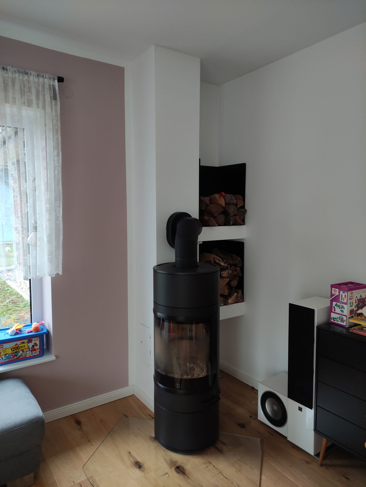

-Der Kamin zum Durchschauen in den Flur wurde völlig verworfen. Stattdessen wurde es ein freistehender runder Kamin, welcher letztlich auch nicht so positioniert werden konnte, wie wir uns das vorgestellt hatten. Die (später insolvente) Hausbaufirma hat den Schornstein in ihrer Planung vergessen, sodass der Dachstuhl an der geplanten Stelle keinen Schornstein ermöglichte (der Schornstein wäre direkt durch die Dachkehle gestoßen). Also musste der Schornstein umpositioniert werden und damit auch der Kamin. Wir haben versucht das Beste daraus zu machen und den entstandenen toten Raum für zwei Holzablagen genutzt.

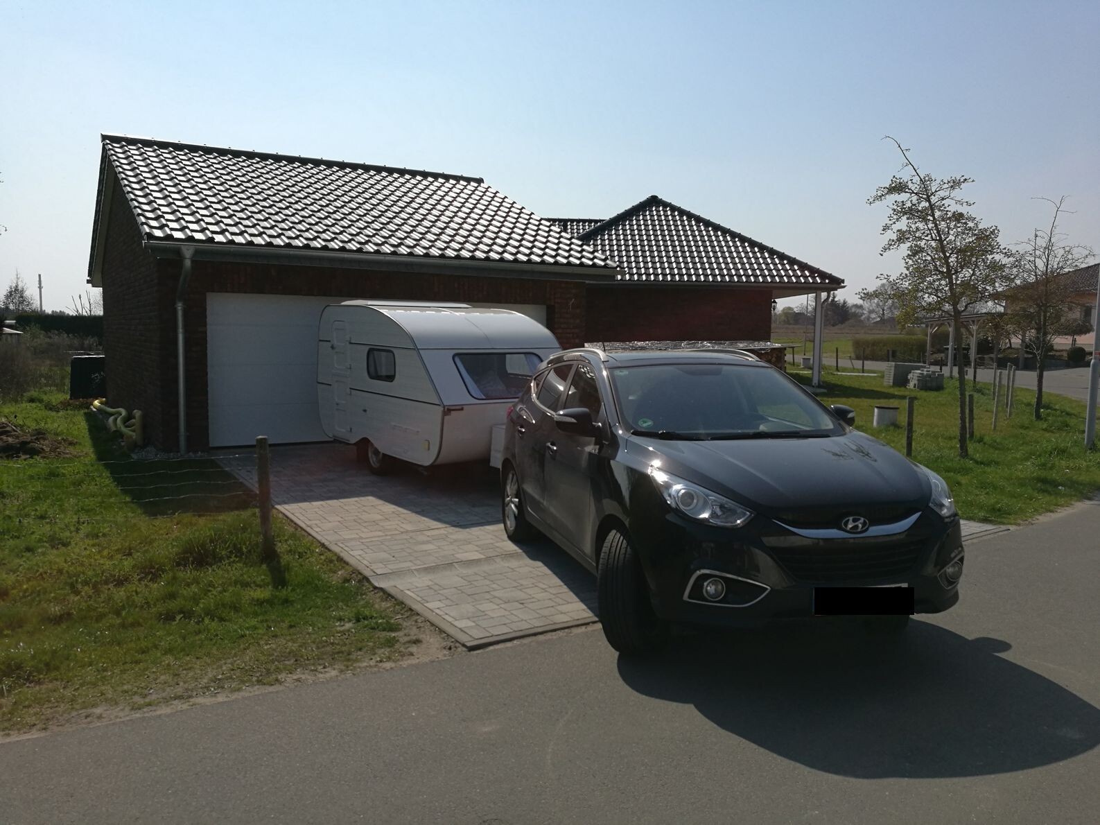

-Die verklinkerte Garage hat ein Vermögen gekostet (schließlich ist sie quasi ein Wohnhaus ohne Innenausbau), aber ich bin froh, dass wir es gleich so gemacht haben. Es findet zwei Autos, ein Motorrad und eine kleine Werkstatt Platz darin. Für den Rest werden wir wohl noch den ein oder anderen Schuppen errichten müssen. Negativ angemerkt wurde damals von euch die Traufe auf der Garagentorseite. Möglicherweise würde es noch besser aussehen, das Dach um 90° zu drehen, aber ich finde es sieht auch so vernünftig aus. Die Garage passt mit ihrem Dach ins Gesamtensemble. Abgesehen davon rückt die Nutzung des Garagendaches (Süd-Ausrichtung) mit Photovoltaik (Speicher, Elektroauto, Erdwärmepumpe, usw.) immer näher, sodass irgendwann auch der angedachte Nutzen erfüllt wird.

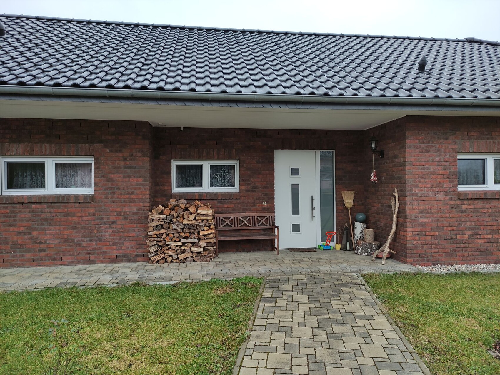

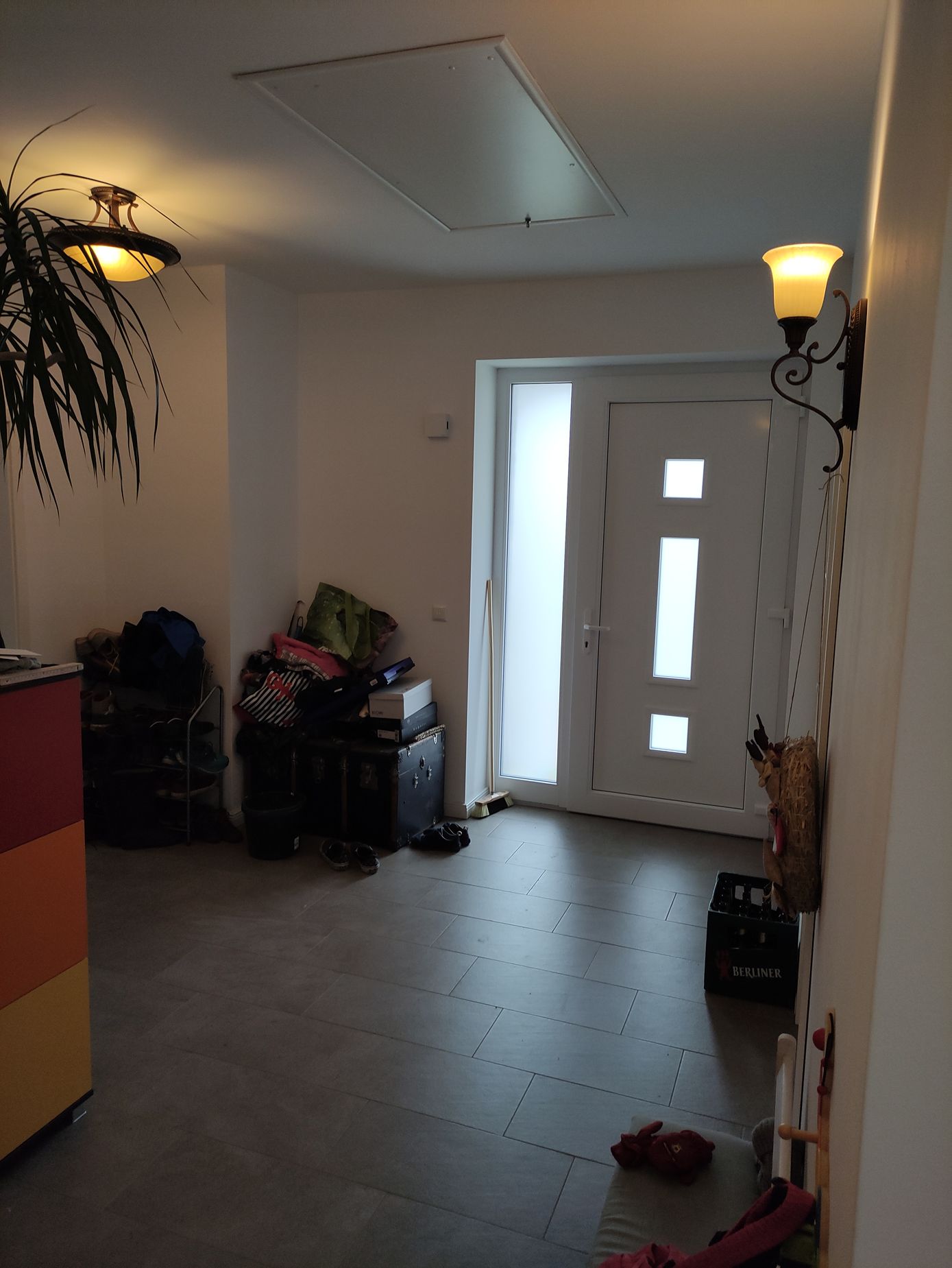

DragonyxXL25.01.21 16:59-Beim Hauseingang wurde mehrfach vorgeschlagen die Hauswirtschaftsraum-Wand nach außen zu ziehen um so eine durchgehende Flucht zu erzielen statt "verschenktem Platz". Ehrlich gesagt finde ich die kleine Nische super. Die Haustür ist sehr windgeschützt durch den starken Versatz. Der Holzstapel steht normalerweise nicht dort sondern eben nur die gemütlich Bank auf der wir gelegentlich den Sonnenuntergang genießen. Ich finds cool, so wie es ist. Auch schön ist die Möglichkeit im Trockenen an der langen Hausfront entlang zu gehen unter dem Dachüberstand. Letztlich muss man dann aber doch in den Regen um bis zur Garage zu kommen. Stört mich bisher aber kein Bisschen.
