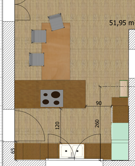

  • Stauraum in der Küche ist zu wenig.
  • Der Sitztresen mit Hockerreihe zum Flurdurchgang ist unglücklich platziert und nimmt viel Platz weg – gleich dahinter ein Esstisch?

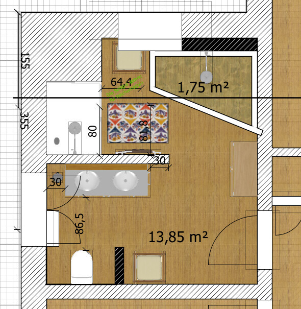

  • Die schräge Wand Arbeiten/ Bad ist unpraktisch.
  • 20 qm Wohnzimmer bei drei Kindern eher zu klein. Warum gut 20 qm für zwei Mal Arbeiten?
  • Was heißt „Galerie“ im OG?
  • Dusche im EG unpraktisch. Wer soll die wie nutzen? Die meisten Menschen möchten da duschen, wo man sich danach auch bequem ankleiden kann.
  • Du möchtest die waschmaschinen da haben, wo die Wäsche anfällt. Ich würde die Waschmaschinen da haben wollen, wo ich die Wäsche auch aufhängen und zusammenlegen kann. Vielleicht sogar noch bügeln. Und wo ich auch Wäschekörbe stehen haben kann. Nicht in einem Kinderbadezimmer von drei Kindern.

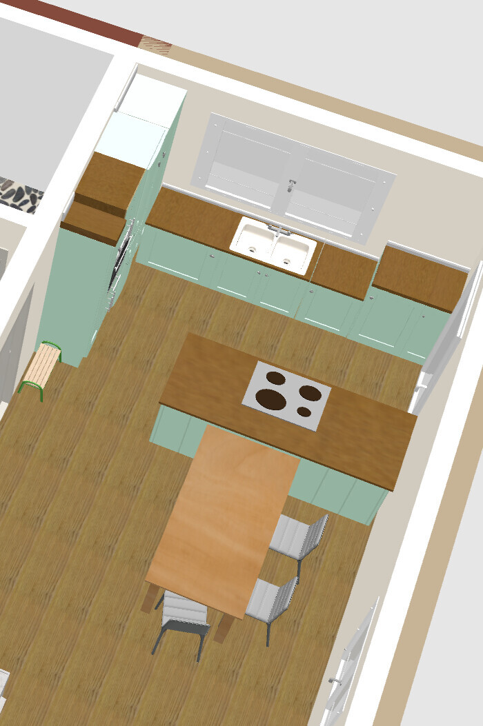

Danke für das ganze Feedback! Ich hab das alles gestern gelesen und die Fragen diskutiert. Insbesondere bei den Fenster und der Fassade haben wir die hilfreichen Anmerkungen mit genommen. Die Fragen werde ich heute abend mal beantworten, wie ich kann.
zur Küche möchte ich mal einen entwurf zeigen, weil jetzt ja doch die platzhalter immer wieder angesprochen worden sind. Wir haben bis jetzt im Küchenstudio nur mal einmal gesessen und dort auf papier gemalt. viele Sachen (Wo das waschbecken, wo welche geräte, die genauen längen und abstände, hochschränke ja oder nein) sind noch nicht betrachtet worden
aber so in "etwa".
Grundriss: Kueche mit Insel, Herd, Spuele und Essbereich
3D-Küchenlayout mit Kochinsel, Spüle und Esstisch in offener Küche
Bei Bad Oben sind wir auch noch auf der suche nach inspiration, eben weil das fenster da so winzig ist. Das hier ist ein entwurf, der uns gut gefallen hatte, dort ist dann auch das fenster so groß wie überall auch. (die schräge ist duch die schwarze linie skizziert.

Und der Rest vom Raum? Zeig doch einfach mal, wie Du den ganzen Allraum einrichtest. Bzw: zeichne es DIR auf.
