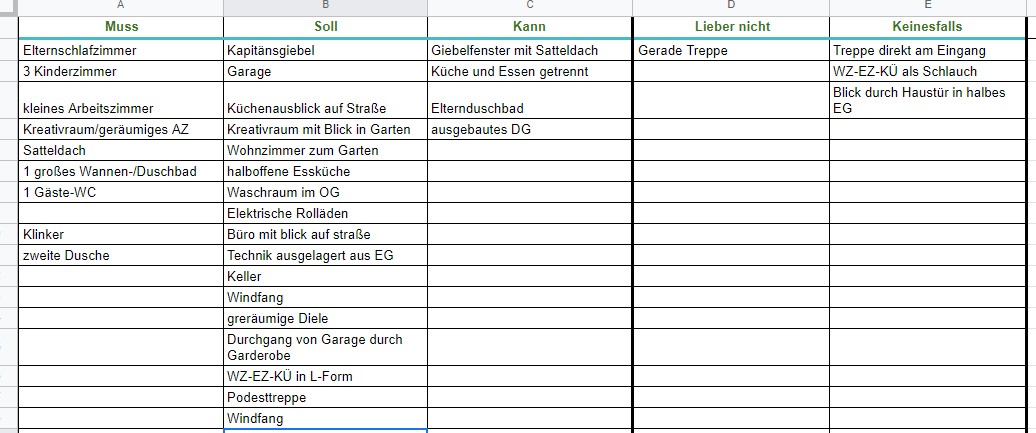

Von wem stammt die Planung: Von uns selbst in Sweethome 3D
Grundsätzlich haben wir für die Außenmaße das Whiteline Aktionshaus "Kiefernallee" von Gussek Haus genommen und knapp 50 cm länger gemacht links vom Giebel (. Wir sind schon länger mit Gussek Haus dran. Hatten zuerst einen Grundriss mit 4 Giebel und nem längeren Haus, haben wir aber wegen der komplexität wieder vervorworfen. Der Grundriss ist auch im OG an dem Aktionshaus angelehnt. EG hat sich dann doch ziemlich geändert.
Was gefällt besonders? Man kommt ins Haus und ist nicht gleich im Wohnzimmer.
Preisschätzung lt Architekt/Planer: Basishaus liegt bei ca. 450 in Einzugsfertig+60
Persönliches Preislimit fürs Haus inkl Keller: 550.000 € + Nebenkosten und ausstattung
favorisierte Heiztechnik: Luft-Wasser-Wärmepumpe mit Gerät innen
-könnt Ihr verzichten: Eigentlich nix 😀
-könnt Ihr nicht verzichten: Hier uns da nen qm
Er passt so aufs Grundstück, die Terrasse ist schon Arg klein.

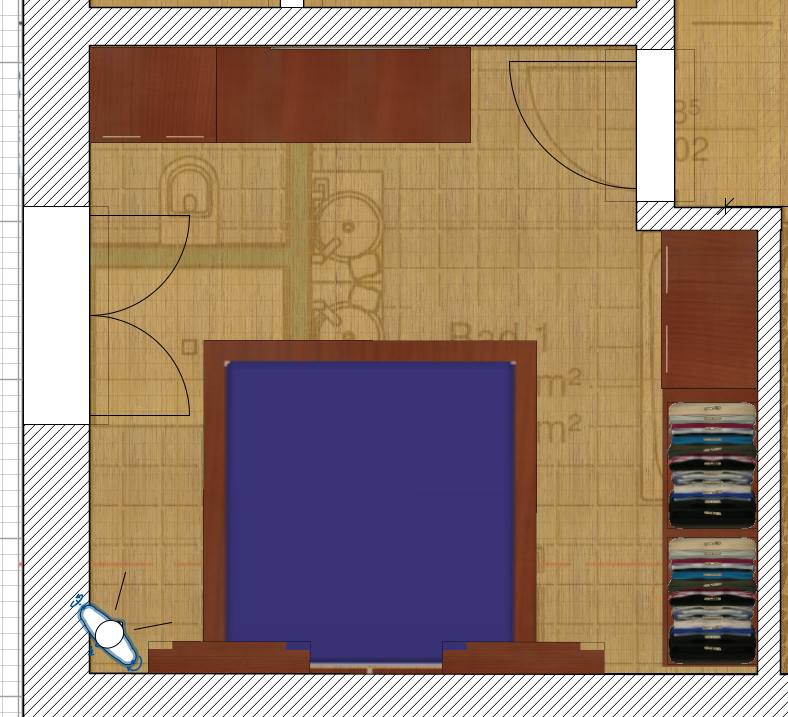

Ich verstehe an den neuen Entwürfen von Dir nicht:
- die Waschmaschine und Trockner im OG, wenn ihr doch einen Riesenkeller habt
- das Kinderbad ohne Dusche
- die Dusche im OG mit der Dachschrägen (Bad MUSS absers
-Minifenster im Bad
- Stellplatz schrank im Schlafzimmer? Wo?
- den Bau eines Kellers ohne ihn wirklich mal zu planen (vor einigen Tagen schon erwähnt) - nur des Haben Wollens
- die Küche: warum ist da ein Sitzplatz am Tresen und wird dann wahrscheinlich noch von einem weiteren Esstisch gedoppelt?
- sofa bauseits?
- die Minidusche im WC
- der winzige Windfang. Als Familie darf man nicht nach Hause kommen 😉 Wie geht das mit den beiden Türen?
- Fenster! Teilweise sehr schmal und nicht stimmig, obwohl es anders geht. Da wird ein symmetrischer Kapitänsgiebel geplant, aber die Fenster links und rechts brechen die Harmonie. Sehr kleines Fenster im Bad, obwohl es anders geht. Dann diese „Fensterbänder“… bleibt da überhaupt noch Fenster übrig?
Ich finde die Kiefernallee klarer, besser.

blubbernase25.11.21 00:07Ich geh gern mal auf die Fragen ein, aber vorher nochmal das zitat aus dem post mit den plänen:
Nicht final sind:
- Bad im OG,
- Keller. Dieser ist und bleibt nutzkeller. Wir wollen keine Wohnräumen da unten haben. Allerdings ist die aufteilung und höhe noch nicht fest.
- Küche (Also schon diese angedockte Insel, von der idee her, aber alles andere ist darin nur platzhalte vom programm des architekten

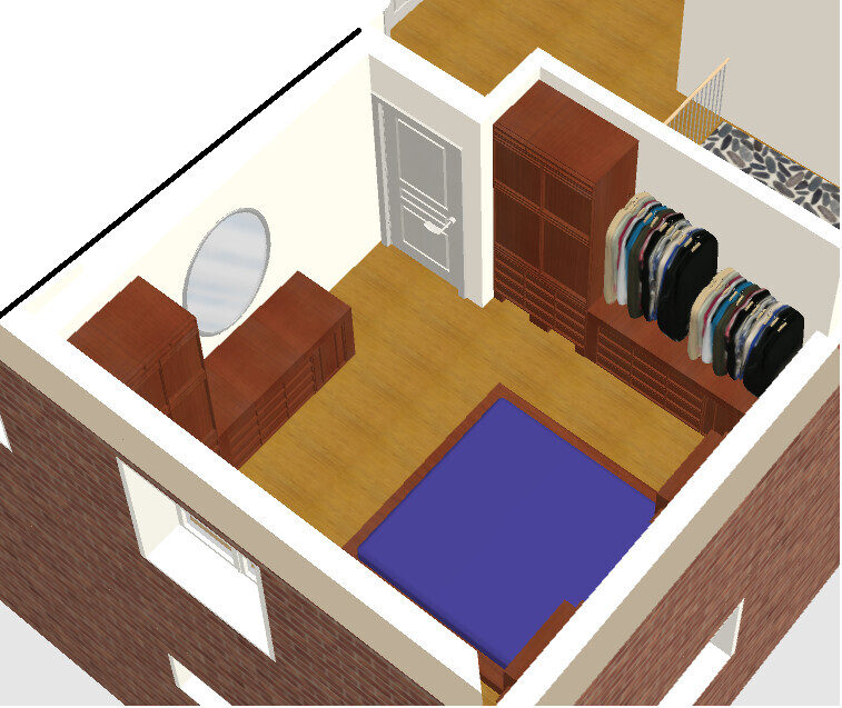

ypg schrieb:so?
- Stellplatz Schrank im Schlafzimmer? Wo?

ypg schrieb:gutes Auge, die Maße sind falsch, die dusche ist eigentlich mit 100x80 geplant. Ist das immer noch mini? Meine Schwiegermutter hat diese Maße in ihrer Dusche und ich empfinde das immer als sehr geräuming...
