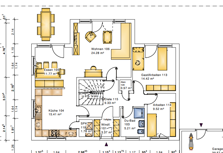

hi, wir sind hin und her am werkeln und wollten mal eure Meinung hören
Größe des Grundstücks: 673 m²
Hang: 3,5 % Steigung einer Seite zur anderen
Grundflächenzahl: 0,2 (Grundflächenzahl I 134,6 m² Grundflächenzahl II: 201,9 m²)
Baufenster, Baulinie und -grenze: Siehe Bild (Die Seitenräder sind die Grundstücksgrenzen)
Randbebauung: Neubaugebiet, freistehende Häuser
Anzahl Stellplatz: 1
Geschossigkeit: Max 1 Vollgeschoss:
Dachform: Satteldach
Stilrichtung: kapitänshaus
Ausrichtung: First läuft Nord/west zu Süd-Ost
Maximale Höhen/Begrenzungen: Traufhöhe 4,5 m, Firsthhöhe 9m, bezugspunkt im Bebauungsplan knapp 1 meter über grundstückshöhe, klinker vorgeschrieben, Gauben nur 50 % der Trauflänge
Stilrichtung, Dachform, Gebäudetyp: Satteldach
Keller, Geschosse: kalter Teilkeller, EG, OG
Anzahl der Personen, Alter: 34m, 33f, 3m,4f +1 geplant
Raumbedarf im EG: 1 Büro, 1 Büro/Gästezimmer, Wohnküche, Wohnzimmer, Bad mit Dusche, Windfang
Raumbedarf im DG: 1 Schlafzimmer, 3 Kinderzimmer, ein vollbad, einmal Klo mit Waschmaschine/trockner
Büro: 100% Homeoffice
Schlafgäste pro Jahr: 1/monat Schwiegermama
konservativ oder moderne Bauweise: praktisch?
Küche: Wohnküche, tisch soll in der Küche sein
Anzahl Essplätze: 6
Kamin: nein
Musik/Stereowand: Nein
Balkon, Dachterrasse: Nein
Garage, Carport: Garage für ein Auto und Fahrräder
Nutzgarten, Treibhaus: Vielleicht später
EG: Grundfläche 107,5 m² (inkl Treppe)
OG: Grundfläche 101,2 m² [U](inkl Treppe)
KG: ca. 70m²
[/U]
Von wem stammt die Planung: Von uns selbst in Sweethome 3D
Grundsätzlich haben wir für die Außenmaße das Whiteline Aktionshaus "Kiefernallee" von Gussek Haus genommen und knapp 50 cm länger gemacht links vom Giebel (. Wir sind schon länger mit Gussek Haus dran. Hatten zuerst einen Grundriss mit 4 Giebel und nem längeren Haus, haben wir aber wegen der komplexität wieder vervorworfen. Der Grundriss ist auch im OG an dem Aktionshaus angelehnt. EG hat sich dann doch ziemlich geändert.
Was gefällt besonders? Man kommt ins Haus und ist nicht gleich im Wohnzimmer.
Preisschätzung lt Architekt/Planer: Basishaus liegt bei ca. 450 in Einzugsfertig+60
Persönliches Preislimit fürs Haus inkl Keller: 550.000 € + Nebenkosten und ausstattung
favorisierte Heiztechnik: Luft-Wasser-Wärmepumpe mit Gerät innen
-könnt Ihr verzichten: Eigentlich nix 😀
-könnt Ihr nicht verzichten: Hier uns da nen qm
Er passt so aufs Grundstück, die Terrasse ist schon Arg klein.
wird uns der lange Flur trotz ordentlicher Breite immer nerven?

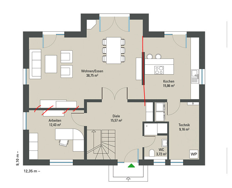

blubbernase
24.11.21 08:04
K1300S schrieb:
Ich mutmaße mal, dass Ihr nicht das getan habt, was ich Euch geraten habe, oder?
Doch haben wir, die Entwürfe haben uns absolut nicht gefallen.
hanghaus2000
24.11.21 13:03
außen schaut es zumindest etwas besser aus.

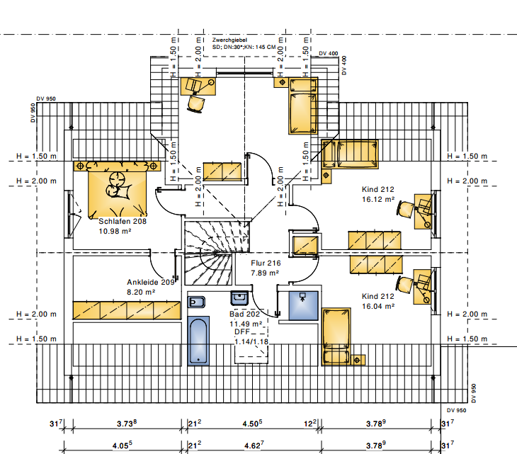

Elternbad: Dusche besser 1 m breit und min 1,2 m lang
KBad? waschbecken und Waschmaschine/WT tauschen. MMn gehoert da noch eine Dusche rein.
Soll an die halb hohe Wand der TV?
blubbernase
24.11.21 13:15
Wir haben jetzt nur eine 70x70 Dusche, deswegen erscheint alles so groß. Das Bad ist aber noch nicht final geplant, deswegen sind wir da auch noch offen. Wir würden gern ein größeres Fenster haben
KBad? Waschbecken und Waschmaschine/WT tauschen. MMn gehoert da noch eine Dusche rein.
Dann hätten wir drei duschen. Wir haben jetzt 2 bei uns hier und die eine wird nicht genutzt. Architekt hat auch 3 Kinder und meinte, 2 reichen. Wergen Waschbecken - warum? ich hätte jetzt gedacht, vor mir das Waschbecken zu haben ist angenehmer.
ja, genau.
11ant24.11.21 13:17
Das denke ich vollumfänglich ebenso. Die regelrechte Zwillingsähnlichkeit zwischen den Skizzen im Eröffnungsbeitrag und allen folgenden Varianten bis einschließlich der jüngsten kann gar nicht anders als den begründeten Verdacht erwecken, hier sei zu einem Abmaler anstatt eines Architekten gegangen worden. So verhindert man natürlich zuverlässig, daß es zu Alternativentwürfen kommen kann. Aus dem im wesentlichen unveränderten Entwurf ergibt sich dann zwangsläufig ein begrenztes Überraschungspotential hinsichtlich der Freiheiten, die Fassadengliederung anders zu arrangieren. Locked-in-Design at its "best" :-(
K1300S24.11.21 14:13

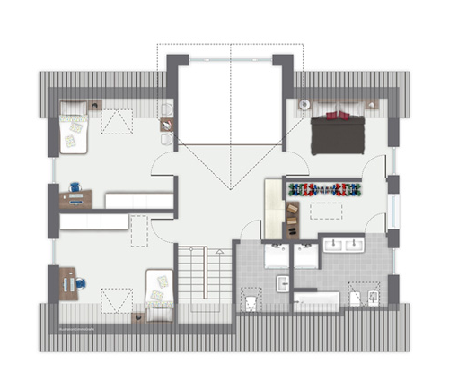

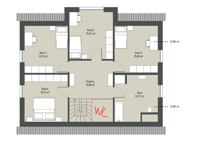

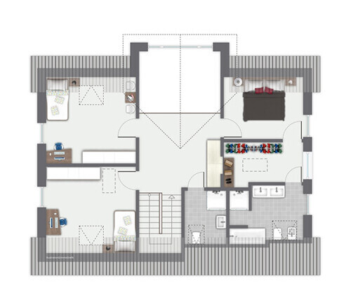

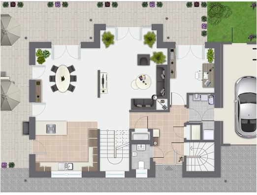

Also auch wenn wir seinerzeit mit Gussek Haus nicht so recht zu Rande gekommen sind, lag es definitiv nicht an den Entwürfen, die man uns präsentiert hat. Sowohl die Katalogvarianten als auch die Abwandlungen davon waren grundsätzlich in Ordnung und gut bewohnbar. Wenn ich natürlich von vornherein nur auf meinen eigenen "Entwurf" fixiert bin, kann jede auch noch so gute Alternative einfach nicht punkten. Hättet Ihr mal einen dieser nicht gefallen habenden Entwürfe da, um sie hier zu zeigen?
blubbernase
24.11.21 15:11
Bitte sehr:
Kiefernallee v2 + Sanderau war die Basis für den jetzigen Entwurf. Die Ähnlichkeit zu unserem Entwurf war zufällig, wir haben den bei der vorbemusterung gesehen und als Basis genommen
Grundriss eines Hauses: Wohnen/Essen, Küche, Arbeitszimmer, Diele, WC, Technik.
Grundriss eines Obergeschosses mit Eltern-, Kinderzimmern, Bad, WC, Treppenhaus und Galerie.
Wohnhaus-Grundriss: Wohnzimmer, Esszimmer, Küche, Flur, Treppenhaus, Terrasse, Garage mit Auto.
Grundriss eines Hauses: Zentraler Treppenaufgang, Schlafräume links und rechts, Bad und Küche.
