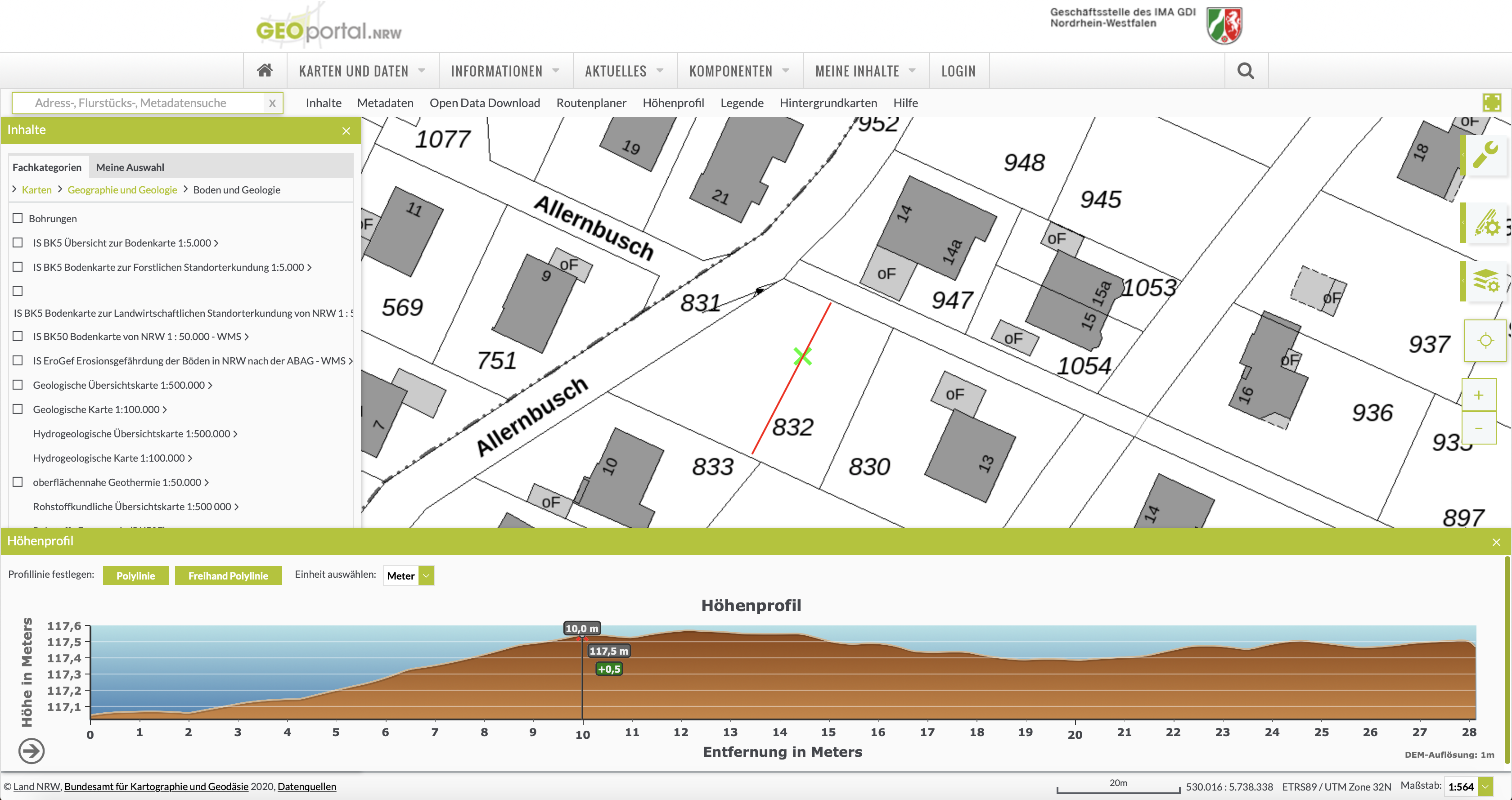

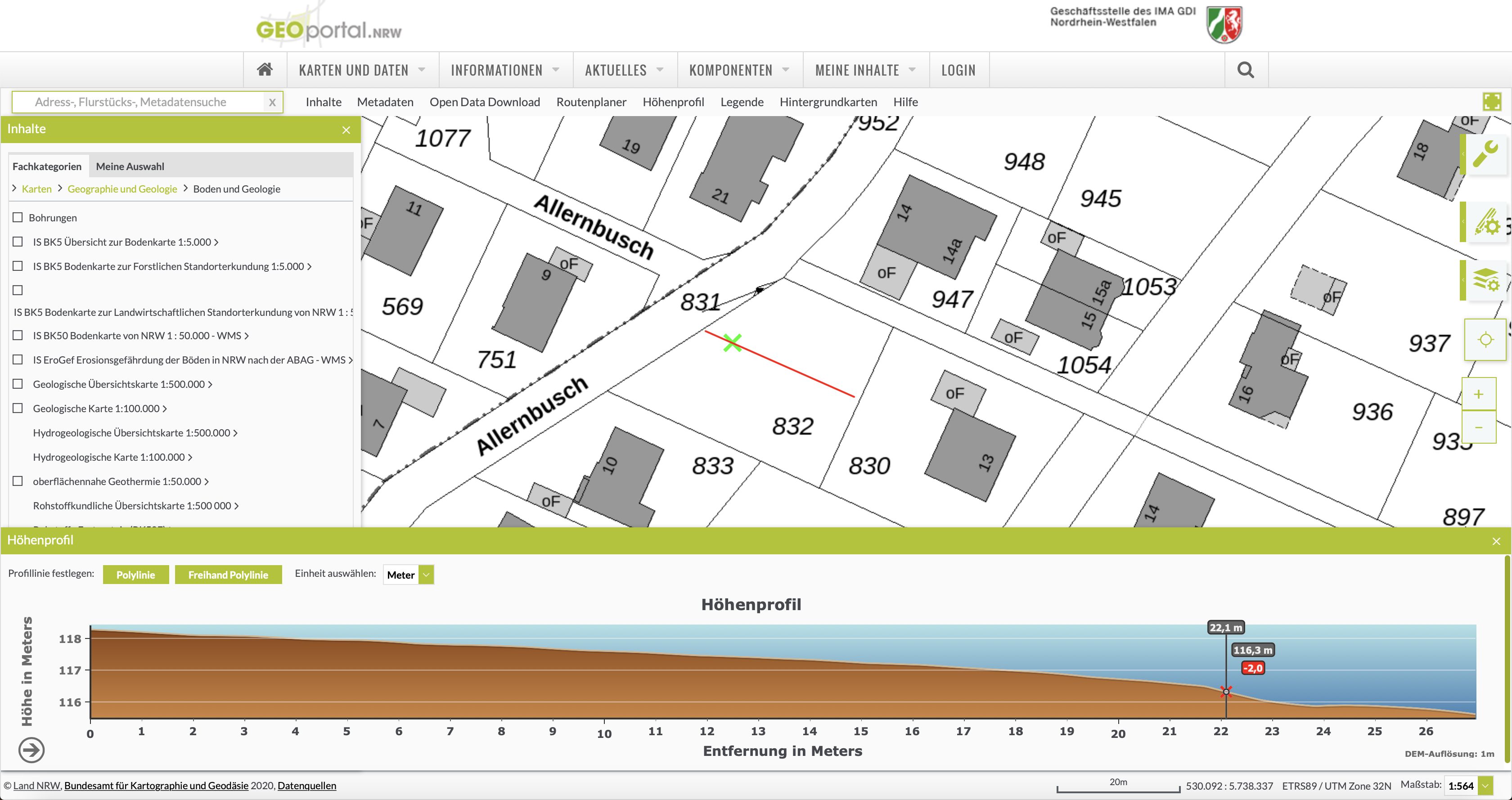

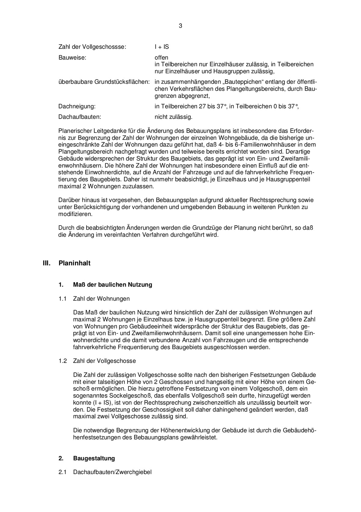

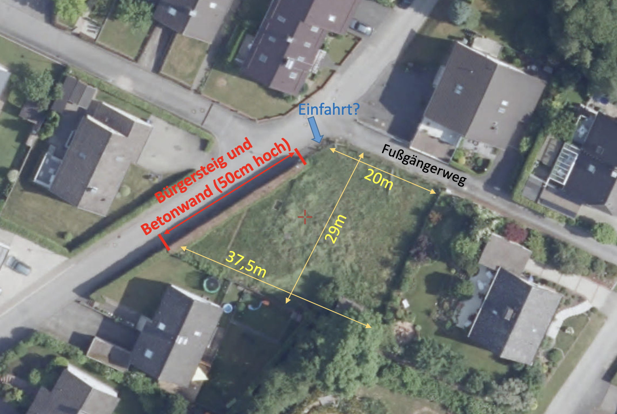

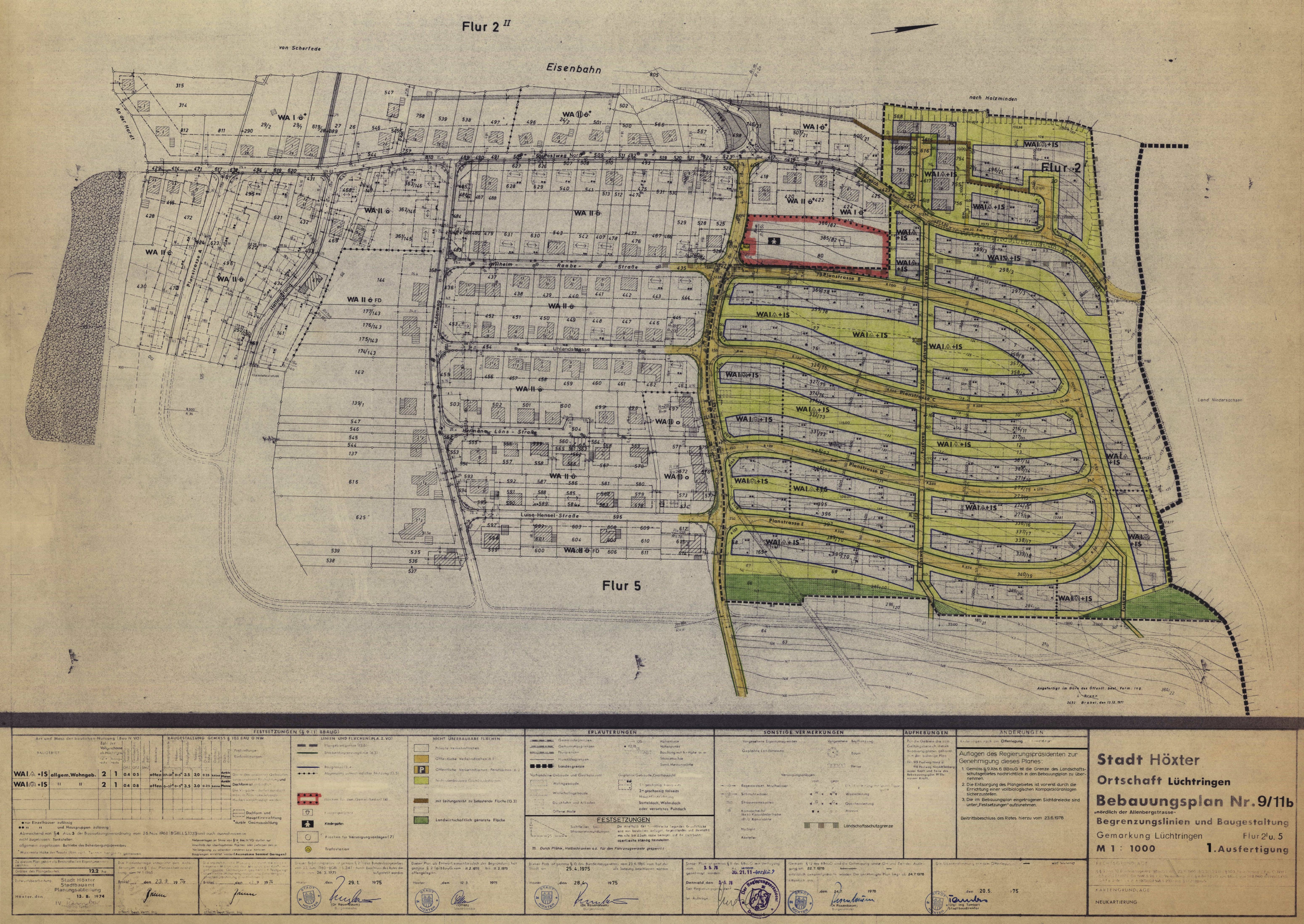

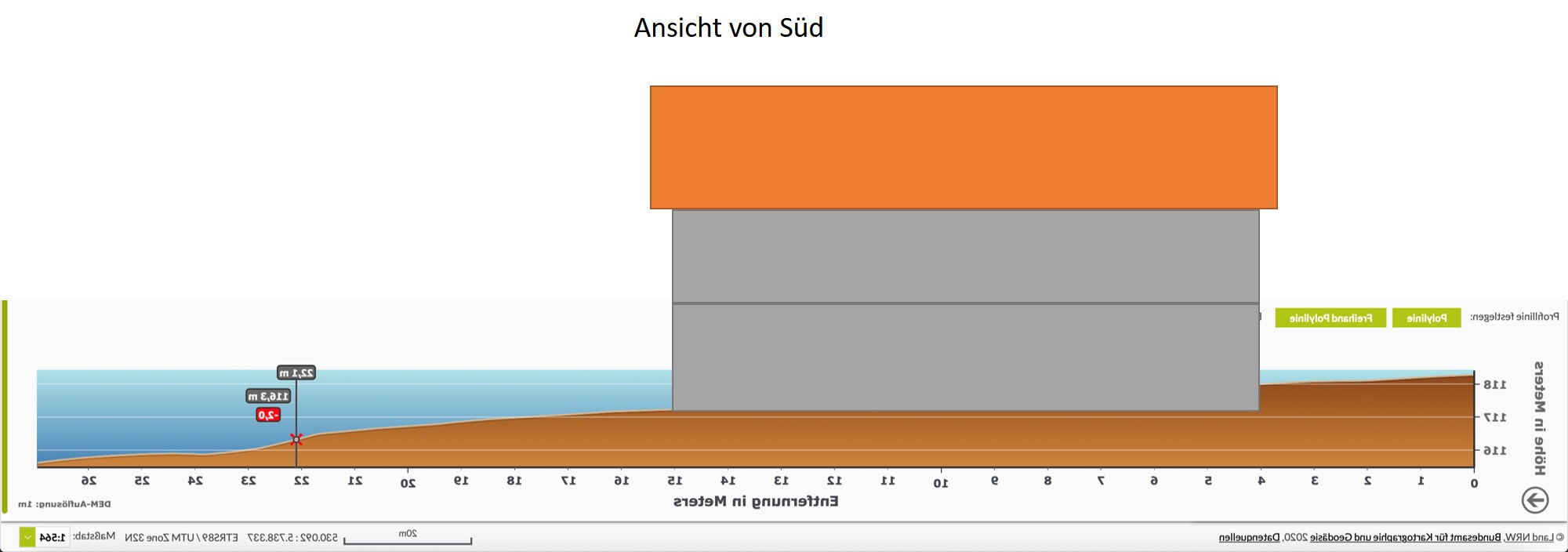

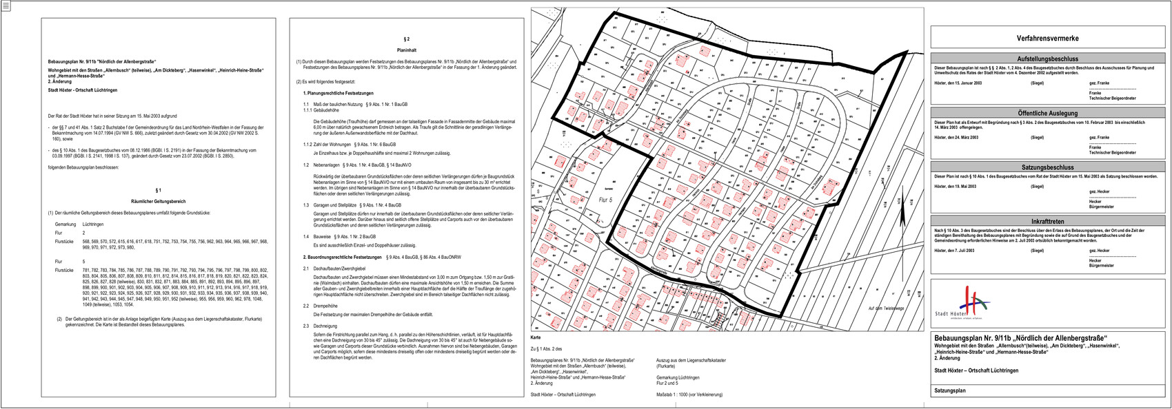

ich habe euch den Bebauungsplan inkl. aller Revisionen angehängt. Es handelt sich um das Flurstück 832. Ferner gibt es anbei noch 2 Querschnitte durch den Boden um ein Gespür für das Gefälle zu bekommen und eine Satelitenaufnahme inkl. ein paar Grundinfos.

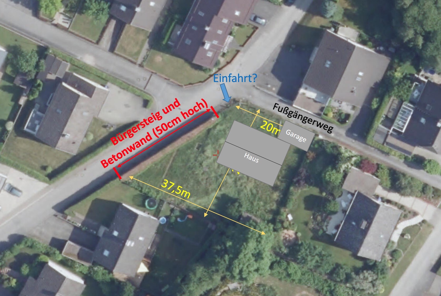

Was ist denn mit Flurstück 831, das ich in der Zeichnung als zwischen der Straße und der von Dir vermutet vorgesehenen Grundstückszufahrt interpretiere ?
Das müßte zu Deinem Grundstück ja wohl überfahren werden dürfen.

also auf den ersten Blick sind die 6m Traufhöhe der beschränkende Faktor. Für 2 Vollgeschosse (Stichwort Stadtvilla) wird das knapp, bzw. musst du eine niedrige Deckenhöhe (geschätzt ca 2,40-2,50m) in Kauf nehmen. Erlaubt ist es aber, siehe 1.2.
Im Bebauungsplan wird immer von Hanglage gesprochen. Ich entnehme den Höhenrissen dass der niedrigeste Punkt des Grundstücks die Nordwestecke (bei der 831) ist.
Die Höhenunterschiede Nord-Süd sind mit 0,5m quasi zu vernachlässigen. Interessanter ist die West-Ost Richtung (Die Bilder sind irritierend, es scheint das Höhenprofil ist gespiegelt, bzw. aus Nord gesehen, da der gewählte Höhenpunkt ja näher an der Westgrenze liegt.
Wollt ihr mit Keller bauen? Ein Wohn-UG sehe ich auf den ersten Blick nicht, da sich der Hang ja hauptsächlich auf dem schrägen Teil des Grundstücks befindet. Wenn man das Haus auf dem Grundstück nach Nordost schiebt, ist der Hang im Baufeld nicht mehr so signifikant (zumindest nach meiner Interpretation des gespiegelten Höhenprofils, bitte korrigieren wenn ich da falsch liege).
Ob die Einfahrt, wie von @11ant angesprochen über 831 gehen darf, ist zu klären. Wäre aber sicher der beste Platz dafür.
Ich würde aufgrund der Grundstücksform den Giebel senkrecht zum Hang ausrichten, auch wenn die direkten Nachbarn das nicht haben. Dann ist "nur" eine Dachneigung von 37° möglich, aber da ausreichend Höhe für einen Kniestock vorhanden ist, dürfte das auch kein Problem sein. Die Ausrichtung des Haus quer zum Hang ergibt einen größeren Südwestgarten.
Gibt es in eine Richtung Aussicht, die genutzt werden soll?
