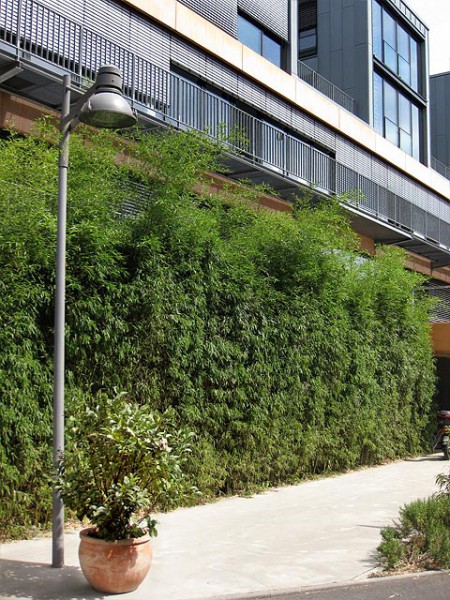

Gartenfreund 18.08.2020 05:43
Efeu oder was ähnliches würde ich da nicht Pflanzen. Könnte ja irgendwann mal gesagt werden das diese Pflanzen die Mauer beschädigen.
Bei der 2,5 Meter hohen Mauer würde ich mir ein Gestell aus Rohren bauen und dann daran Brombeeren, Kiwis, Wein oder so was Wachsen lassen. Habe ich hier auch. Klar im Winter sieht man von der Mauer dann wieder etwas mehr aber weit weniger als jetzt.
Bei der höheren Mauer kann man dann ja in einem gewissen Abstand immergrüne Bäume oder Nutzbäume ( Äpfel, Pfirsiche usw.) setzen. Dann ist diese Wand auch mehr oder minder gut verdeckt.

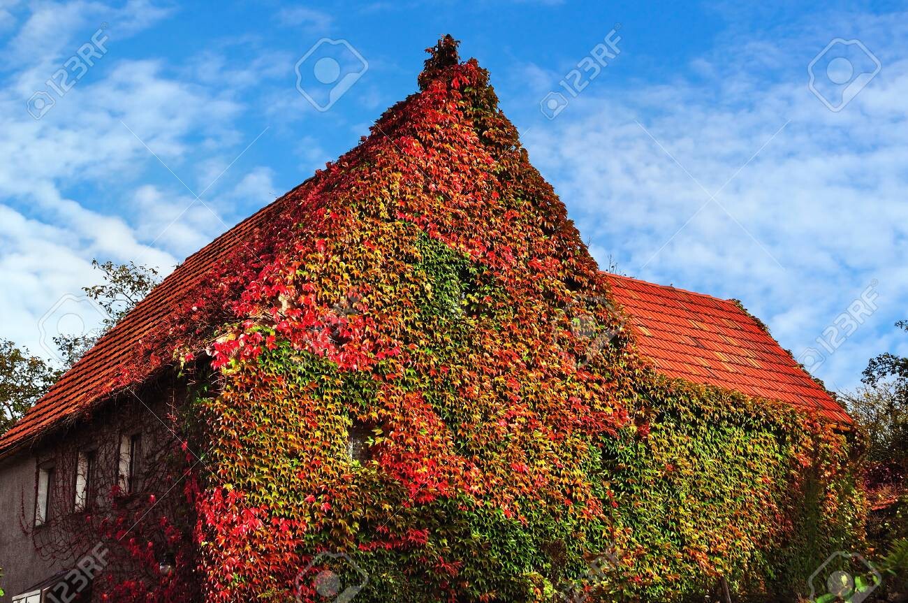

Ich weiß gar nicht, warum das als Nachteil gesehen wird? Ja, ein wenig "eingemauert", dafür aber keine Nachbarn die von dort nerven können. Zudem, je nach Satzung, spart man sich einen Zaun.
Ich würde auch einmal etwas rankendes nehmen. Wilder Wein ist schön finde ich.

Rankpflanzen wie Wein und Efeu bieten sich natürlich an. Kann nur nicht einschätzen wie viele Jahre es dauert, bis der halbwegs hoch (über 4 Meter) ist.
