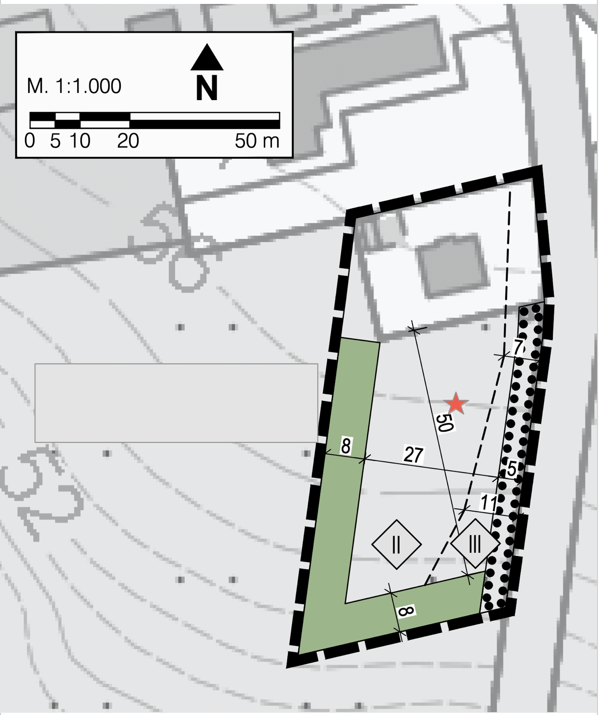

Sorry, hatten wir eigentlich schon den Lageplan mit Umfeld und Maßen gesehen????
Ja. Jetzt...
Lageplan eines Grundstücks mit grün markierter L-förmiger Fläche, Nordpfeil und Maßstab 1:1000.
Ich würde gerne darauf antworten, verstehe die Frage aber leider nicht ganz.

Öhm, nö. Ein legendeloses Bild sagt eben doch nicht mehr als tausend Worte
