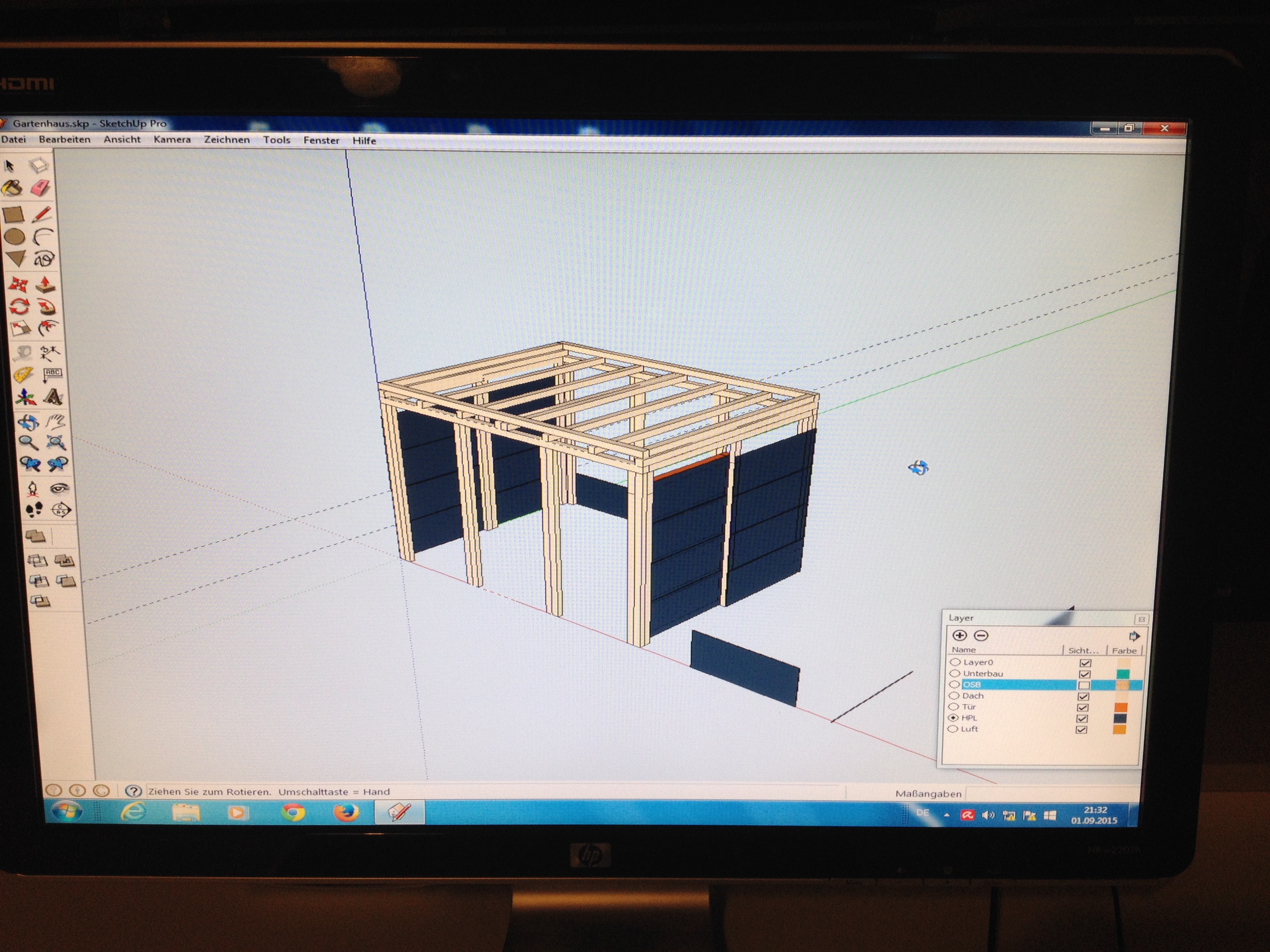

Hallo One00!
Der Thread ist zwar schon etwas älter. Ich bin seit einigen Wochen auf der Suche nach einem passenden Gartenhaus. Wie Du schon sagst, sind die verfügbaren HPL-Gartenhäuser von Gardomo und Garten-Q extrem teuer. Das Material HPL und die Holzkonstruktion sind ja im Internet bzw. Baumarkt günstig zu haben. Ich möchte ein Gartenhaus in 5m (B) x 1m (T) x 2,30+m(H) bauen. Du schreibst, dass Du das Gartenhaus selbst konstruiert hast. Wie hast Du das gemacht? Hast Du ein paar Tipps für mich? LG Steve vom Bodensee
One00
One00

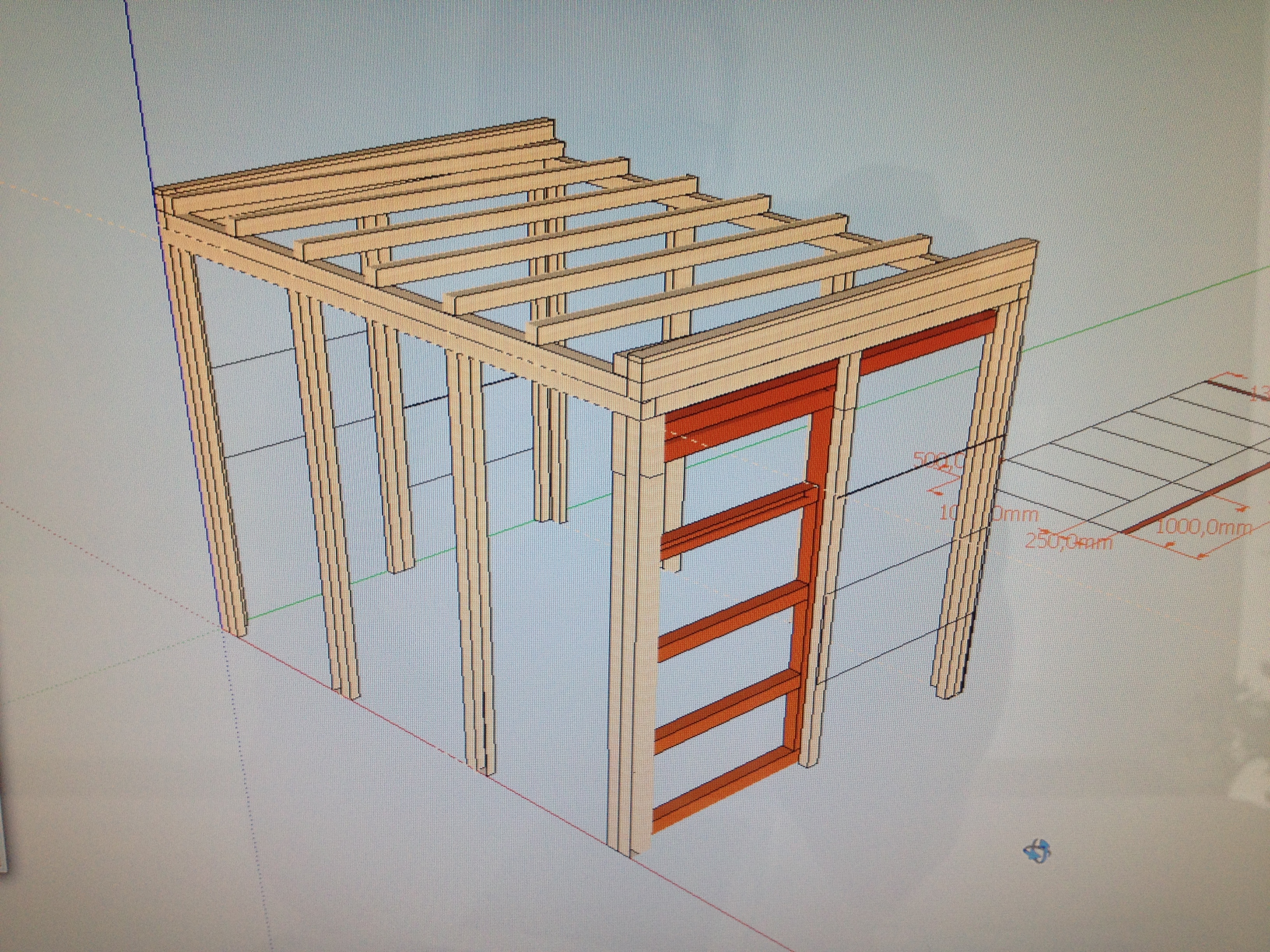

Moin Steve,
ich habe das Haus in SketchUp konstruiert, würde aber sagen, dass das nicht nötig ist. Ein paar Handskizzen für die Feinheiten (Dachanbindung vielleicht?) sollten es auch tun...etwas technisches Verständnis und räumliches Vorstellungsvermögen vorausgesetzt.
Die Unterkonstruktion besteht bei meinem Haus aus einfachen ungehobelten Nadelholzbalken (ich glaube es war 6x8), darauf von außen vollflächig eine schwarze Unterspannbahn und dann HPL.
Innen habe ich OSB Platten angeschraubt.
Das Dach (eine Art „Attika“ durch die überstehenden HPL Platten, dadurch sieht das Dach von außen flach aus) besteht ebenso aus diesen Balken und OSB, darauf eine verklebte Dachabdichtung (so ne Gummibahn) und hinten eine Regenrinne. Das Ganze hat ein paar Grad Neigung, ich glaube es sind 3 Grad, funktioniert super.
Ich habe den Rahmen modulartig aufgebaut, also die einzelnen Seitenteile vormontiert und dann im Ganzen aufgestellt und miteinander verschraubt, Holzständerbauweise eben. Dann noch eine Art Ringanker in Form weiterer liegender Balken, die jeweils die Module nochmals miteinander verbinden.
Für die Schiebetür habe ich mir ein Kit bestellt, da sind die Aufhängung oben mit Rollen und einer Schiene drin und eine „Flosse“ für die Führung unten. Innen habe ich noch eine Antiaufhebelvorrichtung drangebastelt, ist eigentlich nur ein fetter Balken, vor dem die Tür entlangläuft.
Die Fenster sind einfache Makrolonplatten.

Moin! Ich bin sehr dankbar für Deine schnelle und ausführliche Antwort! Dein Gartenhaus sieht klasse aus. Genauso habe ich mir das auch vorgestellt. Du hast ja das Haus auch an einer Winkelstützmauer stehen. Ist es daran noch irgendwie befestigt oder steht es nur auf dem Plattenfundament? Weißt Du noch wo Du die Schiebetür geordert hast? Ich werde versuchen das Haus nachzubauen. Ich bin technisch nicht gerade ein Profi traue mir das aber mit Deiner Skizze zu. Vielen herzlichen Dank nochmals One00!

Moin,
das Haus steht frei, ist somit nicht mit der Mauer vom Nachbarn verbunden. Ich habe es an zwei Stellen mit dem Pflaster verbunden, das kann man sich aber mMn schenken, zumal es ja ohnehin nur an eins, zwei Pflastersteinen hängt. Ob das wirklich was bringt? Bei einer etwas anderen Unterkonstruktion sieht das vielleicht anders aus, bei mir bewegt sich jedenfalls nichts. Das Haus steht allerdings auch recht windgeschützt.
Die Teile für die Schiebetür...hm. Hab in meinem Postfach nichts mehr finden können. Einfach mal danach gurgeln, da findet sich sehr viel. Entscheidend für die Auswahl ist eigentlich nur das erwartete Gewicht der Tür.

Das Skelett besteht komplett aus Fichtenholzrahmen in 58x78mm. Diese Unterkonstruktion habe ich dann mit einer schwarzen Unterdeckbahn "eingewickelt", um das Ganze winddicht zu bekommen und um später an den Stößen der HPL-Platten eine schwarze Fuge zu haben.
Die HPL-Platten waren mit ca 780,- mit Abstand der teuerste Posten. Diese habe ich vorgesägt in 1000x500 und in 1000x250 bestellt. Die restlichen schmalen HPL Leisten an der Tür habe ich dann aus Resten selbst zugesägt, das geht mit einer guten Handkreissäge und geeignetem Sägeblatt sehr gut. Die Fenster sind getönte Makrolonplatten. Montiert habe ich die Platten mit Spenglerschrauben. Sehr wichtig ist die Maßhaltigkeit der Unterkonstruktion. Wenn die nicht passt passen später die Platten oder die Fugen nicht, also immer genau arbeiten!
Das Dach habe ich mit 22mm OSB-Platten gedeckt und darauf eine Flachdachabdichtung von verklebt. Das Dach selbst hat ein Gefälle von ca 4 Grad, so dass das Wasser nach hinten in eine Rinne und dann über ein Fallrohr ablaufen kann. Die Rückseite des Hauses habe ich nur mit Teerpappe verkleidet.
