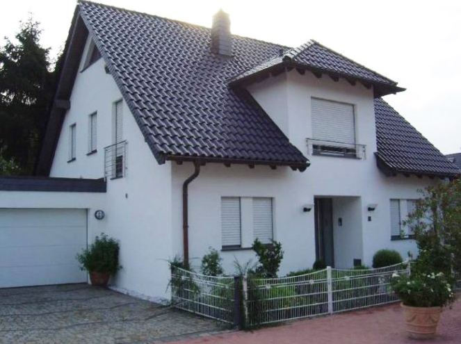

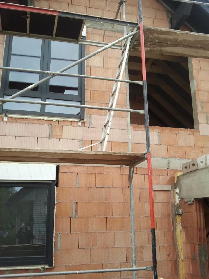

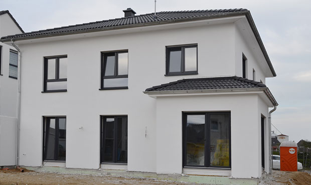

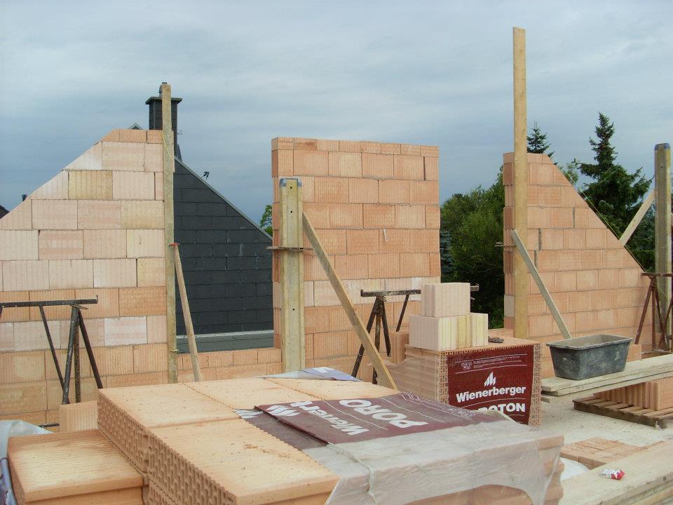

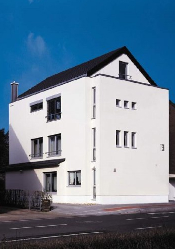

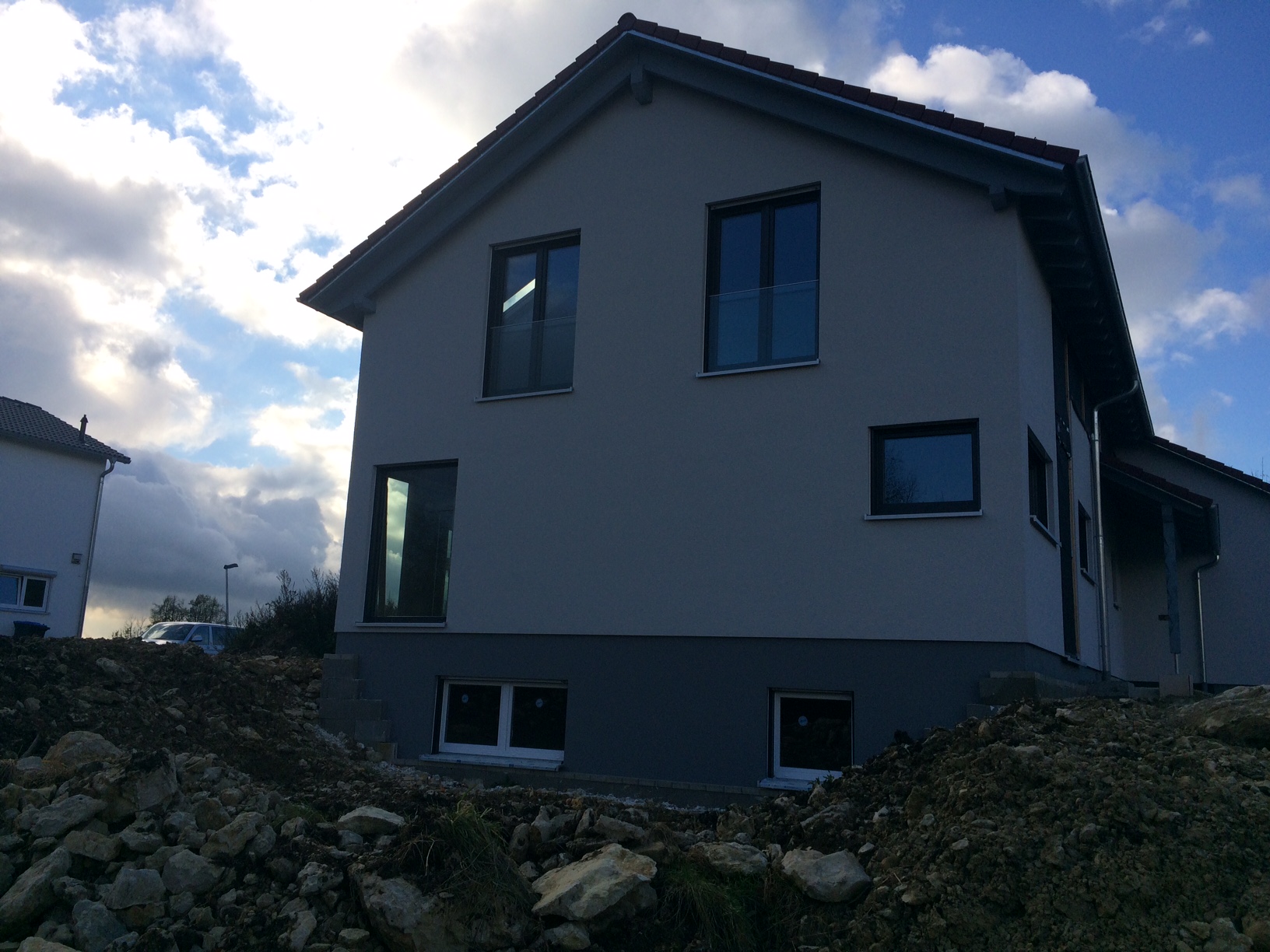

@Bauexperte: Bei uns sind auch solche Fenster geplant wie du sie beschreibst, allerdings haben wir hier noch kein Haus mit solchen Fenstern gesehen und können uns das nur schwer real vorstellen. Eine grafische Ansicht ist eben doch nicht echt

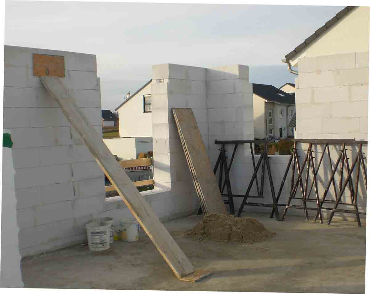

Mir ist gerade zum ersten Mal aufgefallen, daß ich kein einziges Bild habe, welches ein solches Fenster von innen zeigt ... kommt auf meine to-do-Liste
Dafür findest Du im Anhang Bilder, welche die Kämpferfenster in der Fassade zeigen; mal mit mal ohne Franz. Balkon. Zusätzlich Bilder aus lfd. BV, allerdings im Rohzustand.
Grüße, Bauexperte
Weisses modernes Haus mit Dach, mehrstöckig, am Straßenrand, blauer Himmel
Weißes, zweigeschossiges Haus mit dunklem Ziegeldach, Garage und Garten hinter Zaun.
Baustelle mit weißen Betonblockwänden, Holzplanken, Gerüsten und Sandhaufen
Rohbau aus Ziegeln mit Baugerüst, Fensterrahmen und offener Wandöffnung.
Baustelle mit unverputzten Ziegelwänden, Holzstützen, Kisten und Werkzeugen.
Modernes weißes Wohnhaus mit schwarzen Fensterrahmen; Baufläche mit orange Porta-Potty.

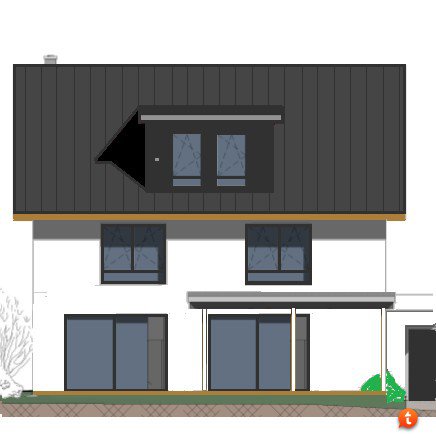

Super danke! Jetzt haben wir auch ein Bild vom Endergebnis

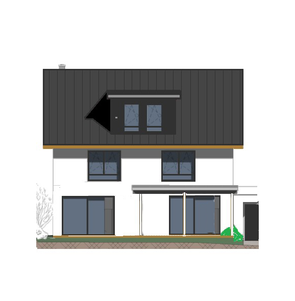

Was würde sich bei unserer unteren Festverglasung im OG denn anbieten? Mit oder ohne Mittelpfosten?
Moderne zweigeschossige Hausfassade mit dunklem Dach und großen Fenstern
Bauexperte
sieht (für mich) gut aus, wie es ist!
Das kommt auf die Einstellung desjenigen Parts an, welcher bei Euch die Fenster putzen wird. Ich habe sicher keine Langeweile, ergo gäbe es (bei meinem Haus) keinen Mittelsteg im VSG. Eine gerade Fläche putzen zu können, fluppt wesentlich schneller
Eine Frage noch: ich bin ein rechter Augenmensch und die Asymmetrie der Fenster im Verhältnis zum DG und in der Folge zum Spitzboden würden mich deshalb arg stören. Hast Du darüber nachgedacht, die Fenster unten im Wohnzimmer (?) so zu verschieben, daß sie von oben nach unten eine Art Pyramide ergeben?
Zweistöckiges Haus mit dunklem Dach, Gaubenfenstern, großen Glasfronten und Terrasse.

Ist das nicht Geschmackssache? Ich würde immer ohne Mittelfosten favorisieren... finde ich schöner, so wenig Rahmen wie möglich... Ist doch jetzt auch so eingezeichnet und sieht schick aus!
