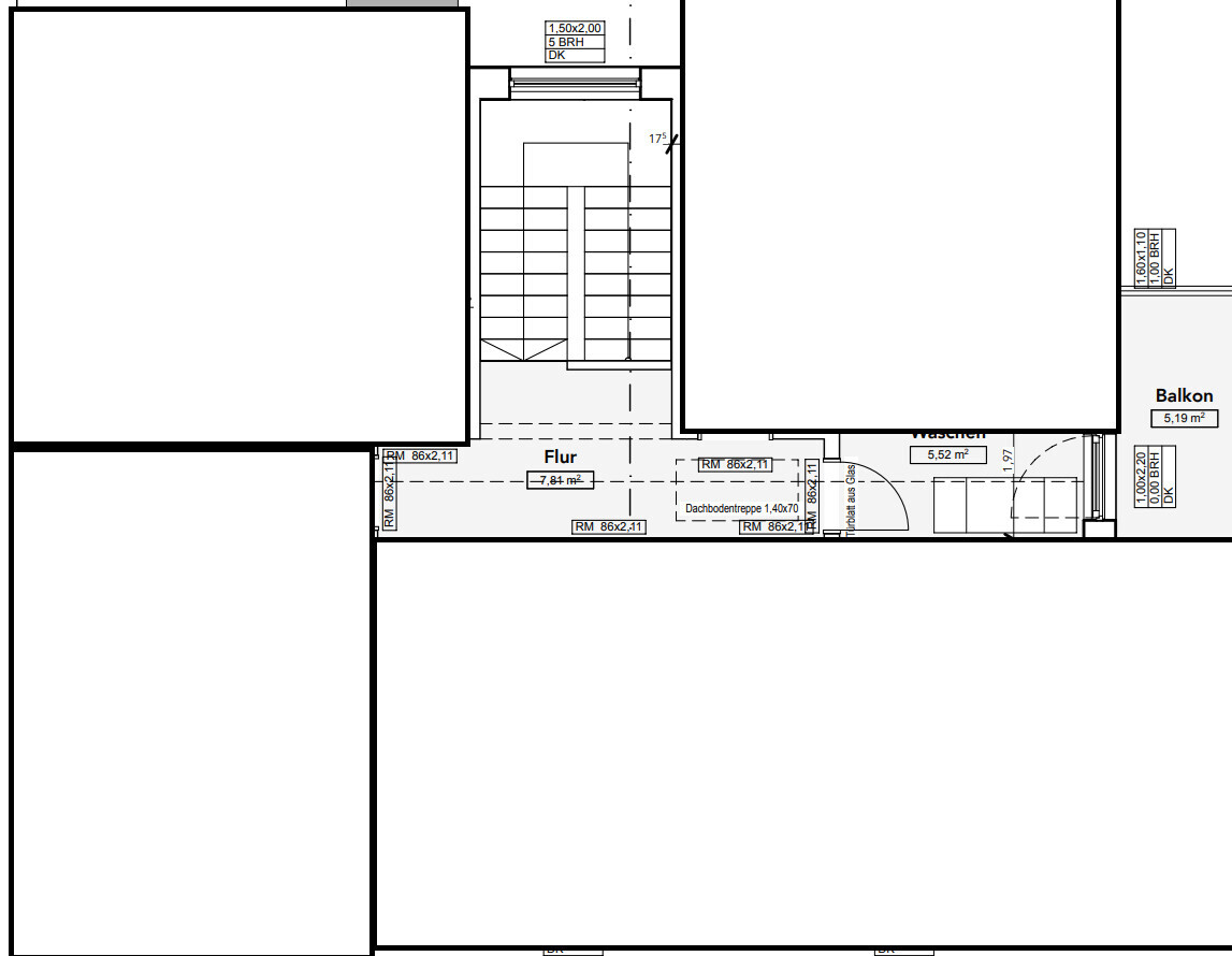

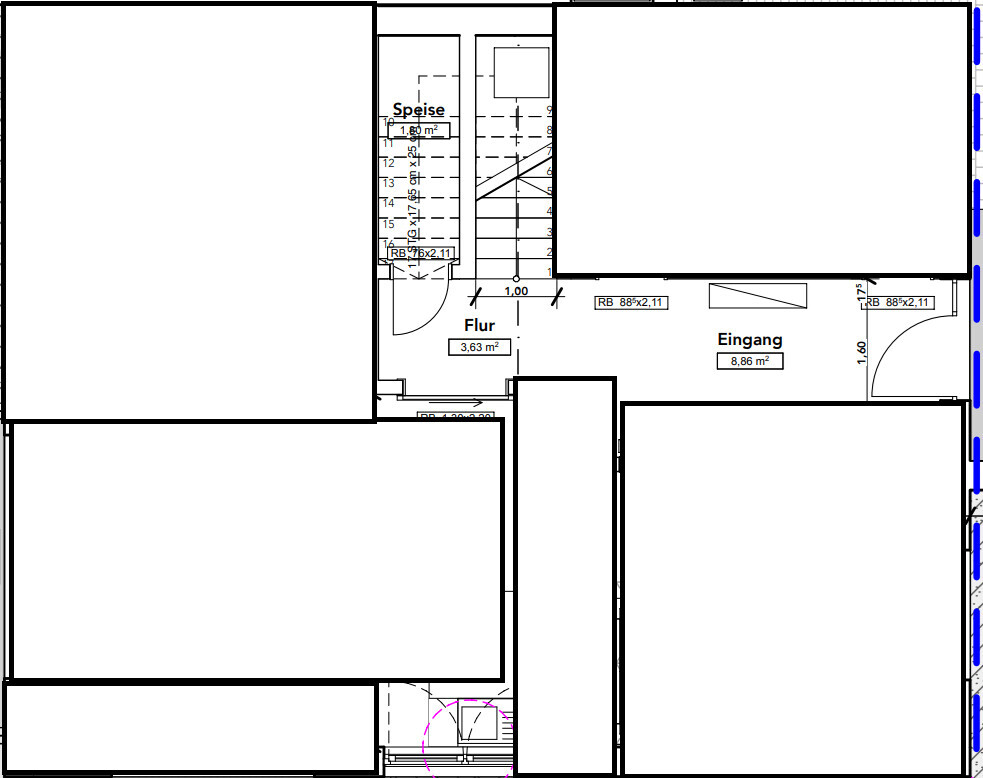

Liebe Hausbau-Community,
wir sind gerade in der Entwurfsplanung mit unserer Architektin. Es läuft super. Wir bekommen das Haus unserer Träume. Leider hat der Entwurf einen kleinen Haken: Das verflixte Fenster für den oberen Flur.
Der Flur ist innenliegend und kann nur über das Treppengeländer benutzt werden. Unserer erste Überlegung war, die Dachbodentreppe an der Stelle zu unterbrechen und ein Dachfenster einzubauen. Nach reichlichem Hin- und Herüberlegen haben wir die Idee dann verworfen und sind bei einer Festverglasung im Treppengeländer mit 1,50m x 2,00m gelandet. Da wir hinter dem Treppengeländer auf der Nordseite unsere Garage haben, wird das Fenster erst ab ca. 3 m Höhe starten und ist somit von dem Zwischenpodest der Treppe nur schwer zugänglich. Ein weiterer Nachteil ist, dass sich die Festverglasung nicht öffnen lässt und daher keine Möglichkeit besteht über den Flur abends zu lüften. Unsere Befürchtung ist, dass ein normales Fenster mit 3 m Brüstungshöhe (damit es zugänglich wird) zu wenig Licht in den OG-Flur bringt.
Hier die spannenden Stellen im Grundriss (genordet). Die beiden Flurbereiche mit allen Belichtungsmöglichkeiten habe ich drin gelassen:
EG (höhere Auflösung im Anhang):
[IMG alt="EG.png"]https://www.hausbau-forum.de/data/attachments/86/86408-9f4889e2807d7bd9501dd7c295f1cf15.jpg[/IMG]
OG (höhere Auflösung im Anhang):
[IMG alt="OG.png"]https://www.hausbau-forum.de/data/attachments/86/86409-6708da146d069b5eaf0674d4392a029d.jpg[/IMG]
Seite:
[IMG alt="Seite.png"]https://www.hausbau-forum.de/data/attachments/86/86410-497e1b2f13add331e18a3b7e7e3f045b.jpg[/IMG]
Unsere Frage ist also recht einfach: Was für Alternativen haben wir, wenn wir:
A) Ein Fenster haben wollen, dass vor allem dem Flur im OG und die Treppe gut belichtet
B) Zum Putzen zugänglich ist
C) Zur Belüftung genutzt werden kann
Wir sind gespannt auf eure Antworten.

Fenster mit Motorantrieb. Ansonsten mal alles zeigen. Eventuell gibt es dann bessere Lösungen.

Wenn Du sinnvolle Antworten möchtest, solltest Du auch sinnvolle Skizzen zeigen. Entscheidend sind hier die Außenansichten und die Höhenlagen. Wie viele Geschosse sind das überhaupt? Ist ein halbes dabei?
Mein erster Tipp wäre ein geteiltes Fenster. Für den oberen Teil braucht man zum Putzen dann halt eine Leiter.

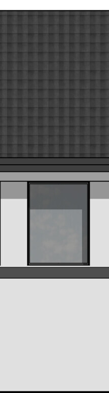

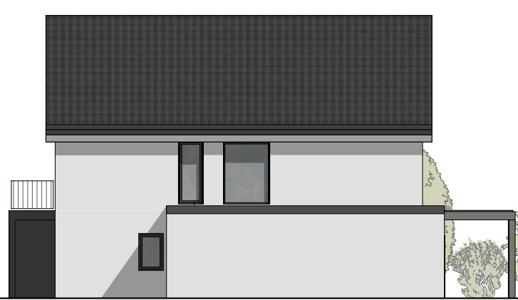

Danke schonmal für die Tipps. Den ganzen Grundriss zeige ich bewusst nicht, da es sich einmal um einen Vorentwurf handelt, den ich so hier nicht veröffentlichen will und darf. Außerdem geht es uns auch nicht mehr um den Grundriss, der steht soweit schon fest (und wird vielleicht auch mal irgendwann hier im Forum veröffentlicht). Einzelne Punkte kann ich natürlich gerne beantworten.
Zwei Vollgeschosse. Raumhöhe voraussichtlich 2,50m. Weitestgehend flaches Gelände. Außenansicht ist uns nicht primär wichtig, aber ich habe nochmal einen Ausschnitt mit allen Fenstern der Nordseite angehängt.
Das untere dann zweifach unterteilt (siehe Skizze) oder bekomme ich das auch mit 1,50 m mit vollständiger Öffnung?

Meines Wissens bauen Dir die Fensterbauer alles, was Du willst.

Kann ich bestätigen - mein Flur/Treppenhausfenster ist auch eher ungewöhnlich: 1.20 breit und 2.40 hoch, dreigeteilt: Unten feststehend 80cm, Mitte normales Drehkipp 1.20 und oben drüber wieder feststehend. Lichteinfall wirklich toll, super hell und das Lüften können ist Gold wert!
