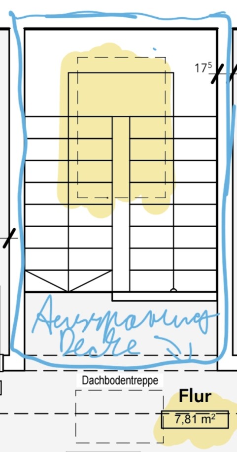

So einen langen schmalen Flur hat nichts, was man als positiv oder funktionell beschreiben könnte. Ganz im Gegenteil: den Nachteil siehst Du ja hier schwarz auf weiß. Da kann ein Treppenfenster noch so groß sein - der Flur leidet an der Belichtung. Gerade auch im EG. Das macht ja überhaupt keine einladende Atmosphäre noch kann man sich da als Familie bewegen.

Unsere Frage ist also recht einfach: Was für Alternativen haben wir, wenn wir:
A) Ein Fenster haben wollen, dass vor allem dem Flur im OG und die Treppe gut belichtet
Einen besseren Entwurf, der Licht in alle Räume bringt sowie eine Flurbreite, die Licht auch verbreiten kann.

hanghaus202305.08.24 09:00
Was spricht gegen einen elektrischen Antrieb? Ein Schnitt im Bereich der Treppe kann durchaus helfen das zu bewerten.
Aus meiner Sicht gar nichts. Dann würde aber das Fenster unterteilt werden müssen, so wie ich das sehen. Heißt also konkret oben ein Segment mit Motorsteuerung und unten Festverglasung?
, hanghaus2023:
In unserem konkretem Fall war im Ursprungsentwurf, wie schon geschrieben, ein Dachfenster geplant mit dem Gedanken dem Flur im OG und am Ende das EG besser zu beleuchten. Dazu sollte die Geschossdecke unterbrochen werden und die Unterbrechung auf dem Dachboden entsprechend umkleidet werden. Das hätte dann wie angehängt ausgesehen. Wir haben das dann aus praktischen Aspekten (Putzen, Stauraum im Dachboden) verworfen. Die Problematiken Putzen und Lüften haben wir bei der Festverglasung mit dem Architekt noch nicht besprochen. Daher auch mein Bestreben sich hier im Forum nach Alternativen umzuhören.
