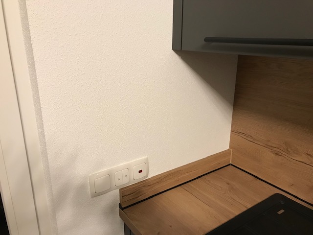

- Küchenspiegel kann nicht wie gewünscht verbaut werden, weil Lichtschalter und Rollo-Schalter falsch gesetzt wurden.
Küchenkante mit Holzarbeitsplatte, weißer Wand, grauem Oberschrank und Steckdosenplatte.

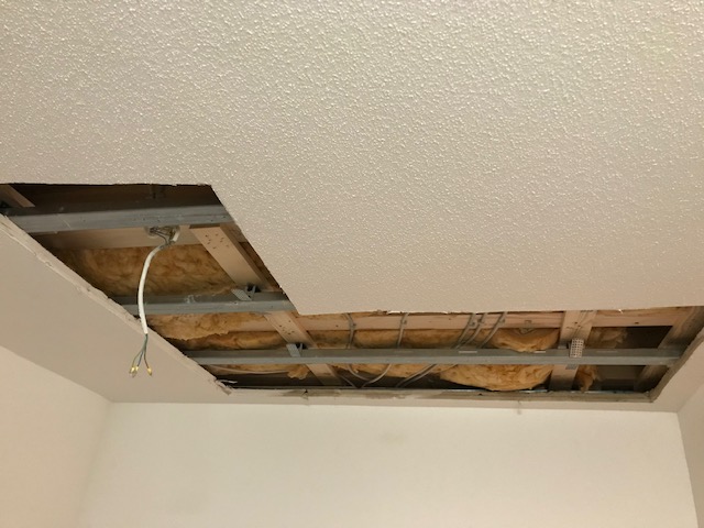

- Nach Installation der Sanitäranlagen, lief das Wasser aus der
Deckenlampe der Dusche im EG. Daraufhin wurden Decken und
Wände aufgesägt und anschließend wieder Geflickt.
Decke mit Loch: freigelegte Dämmung, Metallträger und Kabel sichtbar

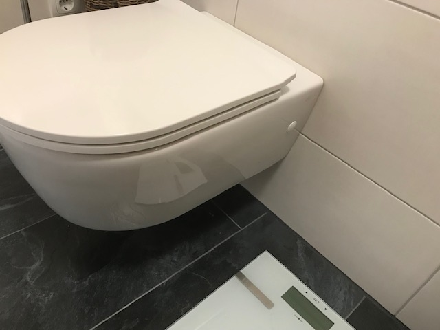

- Das WC im EG sollte 2cm höher als die Norm montiert werden. Das hat im OG geklappt, aber da das EG tiefer liegt, kann man da ja auch die Toilette tiefer, auf 39 cm setzen.
Moderne weiße wand-Toilette mit geschlossenem Deckel; digitale Waage auf dunklem Fliesenboden.

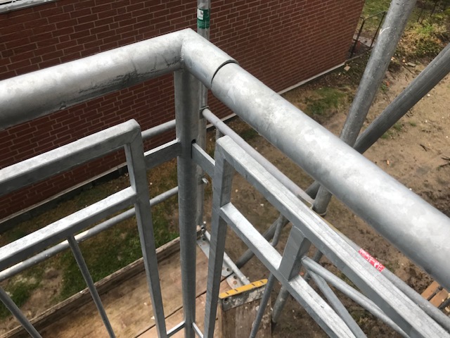

- Das Balkon-Geländer passt nicht.
Stahlgerüst mit Geländer und Querverstrebungen auf einer Baustelle, Blick von oben

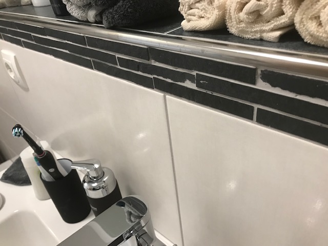

- Die Verfugung der Bordüre in beiden Badezimmern hat hervorragend geklappt!
Waschtisch im Badezimmer vor schwarzer Fliesenrückwand, Seifenspender und Handtücher.
