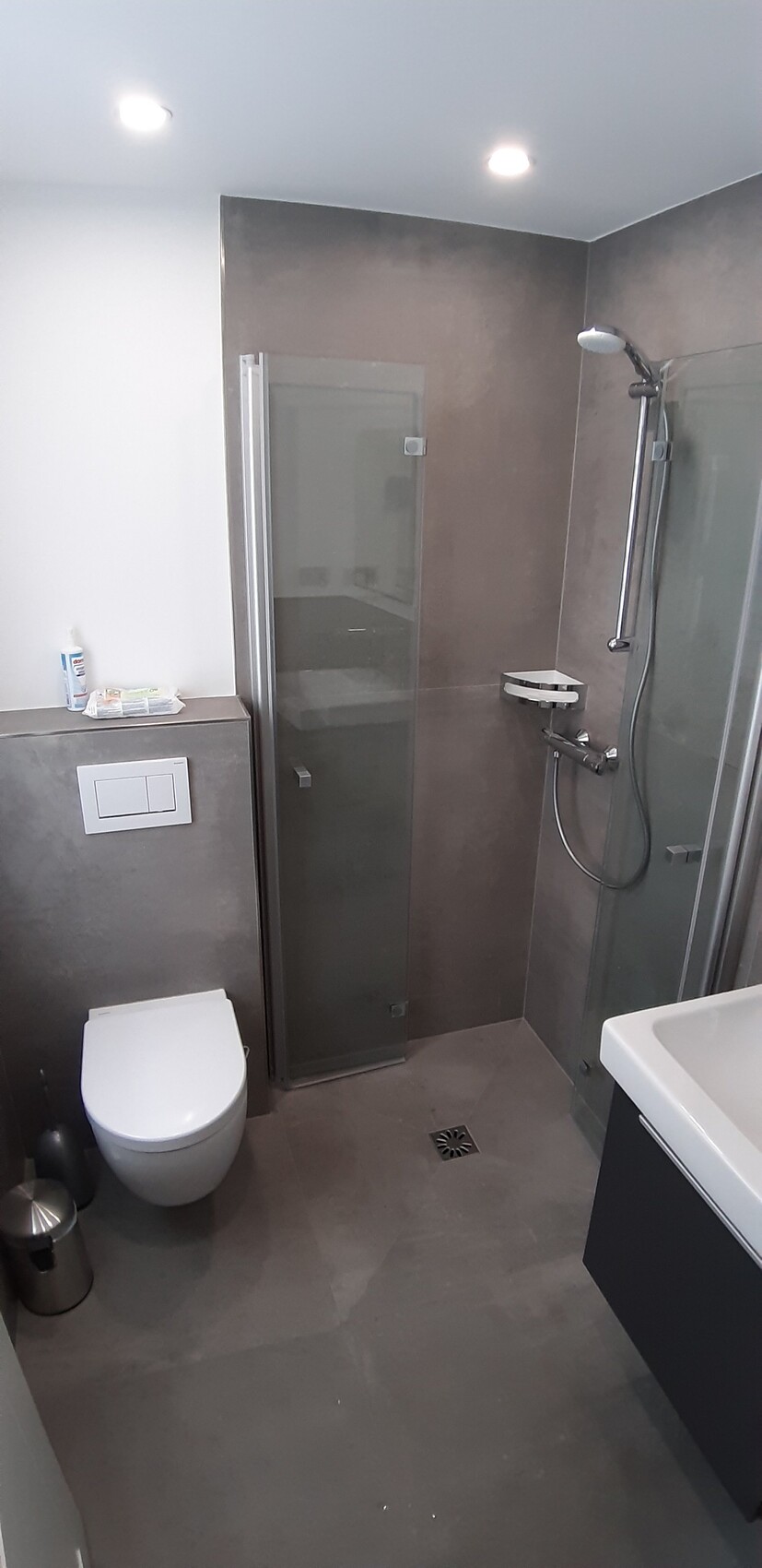

Myrna_Loy schrieb:
Aber nicht auf dem Grundriss. Das sieht nach maximal 4,5 qm mit Tür und Fenster aus.
Wir haben im Bad (EG) eine Dusche und WC auf ca. 3 qm. Es ist natürlich nicht üppig vom Platz her, aber nutzbar. Ein Fenster und eine Tür sind auch noch drin. Sogar ein waschbecken fand noch seinen Platz 🙂
Modernes Badezimmer mit Glasdusche, wandmontiertes WC, Waschbecken und grauen Fliesen.
24.02.21 16:10
Schimi1791 schrieb:
Sogar ein Waschbecken fand noch seinen Platz 🙂
Uih... Top! 😀
