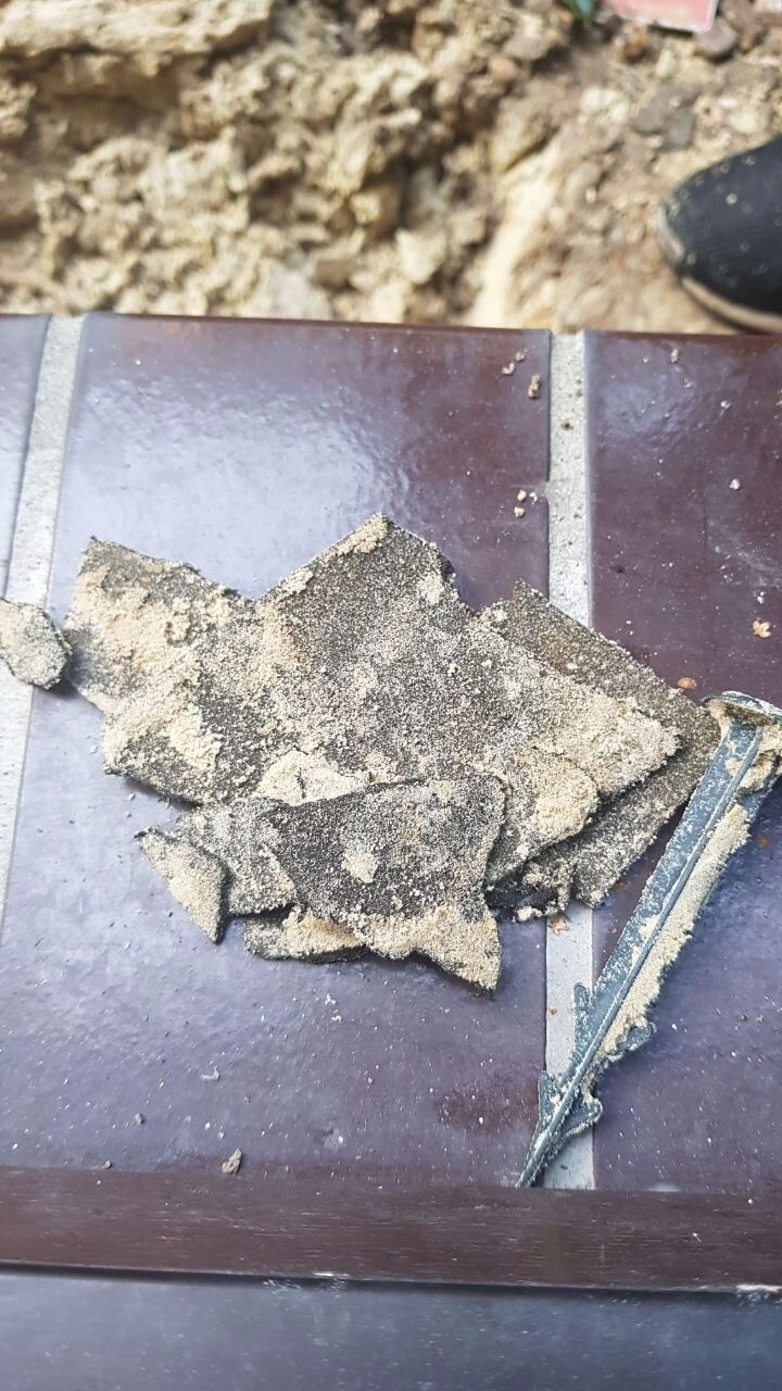

Zwischenzeitlich wurde erfolglos eine Leckageortung durchgeführt und eine Regenablaufrinne kontrolliert. Laut Sachverständigen soll als nächstes ums Haus herum ausgeschatet werden, um bodenführende Rohrleitungen und die Gebäudedämmung auf Schäden zu überprüfen.
Das übernimmt leider nicht mehr die Gebäudeversicherung. Die Ausschachtung wird ca. 1.000 € kosten plus jemand, der sich das Freigelegte dann anschaut. Weiß jemand, ob dafür die Eigentümergemeinschaft aufkommt? Oder muss ich das selbst bezahlen und könnte die Kosten ggf. später gegen die Eigentümergemeinschaft geltend machen, wenn sich ein Schaden am Sondereigentum bestätigt?

Heute beginnen die Ausschachtungen ums Gebäude herum. Das hier wurde bereits zu Beginn der Arbeiten gefunden.
Bröckelnde Fliesenreste mit Sand auf Baustelle
