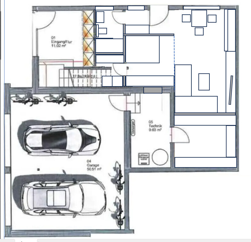

hanghaus2023
29.09.24 10:31
Um so einen Stromkasten sollten Abstände eingehalten werden. Das sollte aber auf dem Grundstück des Nachbarn erfolgen.
Die Einfahrt zur Grenzgarage benötigt Stützmauern wenn man die auf Kellerniveau bringen will. Um das zu vermeiden hat der Architekt die Garage ins Haus verschoben. Mit dem Ergebnis ein zu kleiner Keller für eine gute Einliegerwohnung.
MMn ist die Garage an der Grenze besser. Du gewinnst m2 im Keller und hast mehr Garten. Dafür dann Mehrkosten für die Garage an der Grenze.

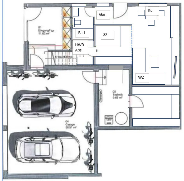

hanghaus2023
29.09.24 10:47
Ich hatte ja schon mal den Keller mit Einliegerwohnung umgeplant.
2D Grundriss eines Hauses mit Garage, Eingangsbereich, Treppen und Technikraum
Grundriss eines Hauses: Garage mit zwei Autos, Flur, Bad, SZ, Küche, WZ, Technik und HWR/Abs.
Das funktioniert sogar mit dem Haus um 1 m gekürzt.
Allerdings wird dann auch das Haus teurer bei mehr Quadratmeter. Mal sehen. Bei deinem Beispiel oben würde mir jetzt noch ein Durchgang von der Garage ins Haupthaus fehlen.
hanghaus2023
02.10.24 10:09
Du hast Dich doch für einen neuen Entwurf entschieden. Den Keller hatte ich schon vorher skizziert. EInen Zugang direkt von der Garage ist möglich nur ob das notwendig ist und einem gefällt ist fraglich.
Grundriss eines Hauses mit Doppelgarage, Eingang, Flur, Bad, HWR, SZ, WZ, Küche und Technik.
Wie gross soll denn die Einliegerwohnung werden?
11ant02.10.24 14:58
Regnet es bei Euch wie in London - wie naß wird man auf vier Metern zwischen Garagentor und Haustür ?
