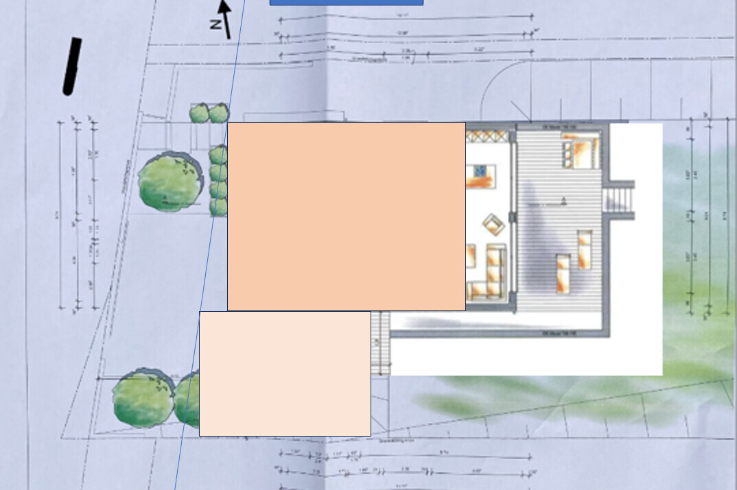

wir haben gerade ein Grundstück in NRW gekauft. Die Vorbesitzer hatten bereits einen Architekten beauftragt, der den Bau in Massivbauweise komplett begleiten sollte und schon über 50k€ für die Phasen 1-6 bezahlt. Es gibt bereits eine Baugenehmigung und man könnte quasi sofort mit dem Bau starten.
Wir haben allerdings vorgehabt in Fertigbauweise zu bauen und fragen uns jetzt wie wir am besten vorgehen. Die Vorbesitzer haben uns angeboten ihnen die Planung abzukaufen. So oder so müssten wir diese (abgesehen von den Außenmaßen) noch an unsere Wünsche anpassen.
Das Grundstück liegt am Hang und es gibt jetzt auch nicht viele Möglichkeiten diesen zu bebauen, daher würde es so oder so auf einen ähnlichen Entwurf hinauslaufen.
Ergibt es Sinn den Vorbesitzern die Planungen abzukaufen und dann mit dem Architekten Änderungen einzuarbeiten und damit dann zu Fertighausanbietern zu gehen? Oder kann man mit den Grundrissen aufgrund anderer Bauweise eh nicht viel anfangen und es macht mehr Sinn nochmal selbst einen anderen Architekten für eine Entwurfsplanung zu beauftragen?
Und falls ihr das abkaufen würdet - wie viel würdet ihr bezahlen (eine gute Verhandlungsbasis haben sie ja nicht grade...)?

hanghaus202325.09.24 17:21M
MachsSelbst25.09.24 21:49hanghaus2023 schrieb:
Ich habe mal das Haus 1 m kürzer gemacht sonst reicht Euer Budget nicht. Das bringt ca. 100 k Einsparung.
(...)Nein, bringt es nicht.
Weil die 3.000 EUR/m² eine Mischkalkulation sind, aus teuren Zimmer und günstigen Zimmern. Aus fixen Kosten wie Planung, Lieferung, Anfahrt/Abfahrt und variablen Kosten für Material und Arbeit.
Ob der LKW voll oder halbvoll ist, die Anfahrt kostet meist dasselbe, in jedem Fall aber ist der volle LKW auf die Menge gesehen günstiger. Ob der Handwerker 3 Stunden vor Ort ist oder 8, die Anfahrt kostet dieselbe.
Ob das Bad für ein 100m² Haus ist oder für 150m², es kostet dasselbe... usw.
Wers nicht glaubt... Ein 100m² Bungalow kostet bei Town & Country pro m² wesentlich mehr, als eine 150m² Stadtvilla... warum? Siehe oben...
Hast Du auch den Vermessungsplan? Das Gefälle geht dann wohl mehr Richtung NW? Schon die Positionierung im Grundstück kann in Frage gestellt werden.
Wenn es das Gelände her gibt, Garage an die Grenze.
Vermessungsplan habe ich leider nicht. Die Straße geht quasi richtung Norden relativ steil den Berg runter. Und das Grundstück selbst ist 3-4Meter über Straßenniveau, steigt also Richtung Osten an. Wenn das mit der Garage machbar wäre, ist das auf jeden Fall eine gute Idee. Dann hätte man mehr Garten, was natürlich schön wäre. Bespreche ich dann mit dem neuen Architekt.MachsSelbst schrieb:
