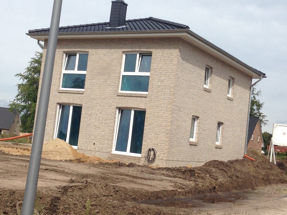

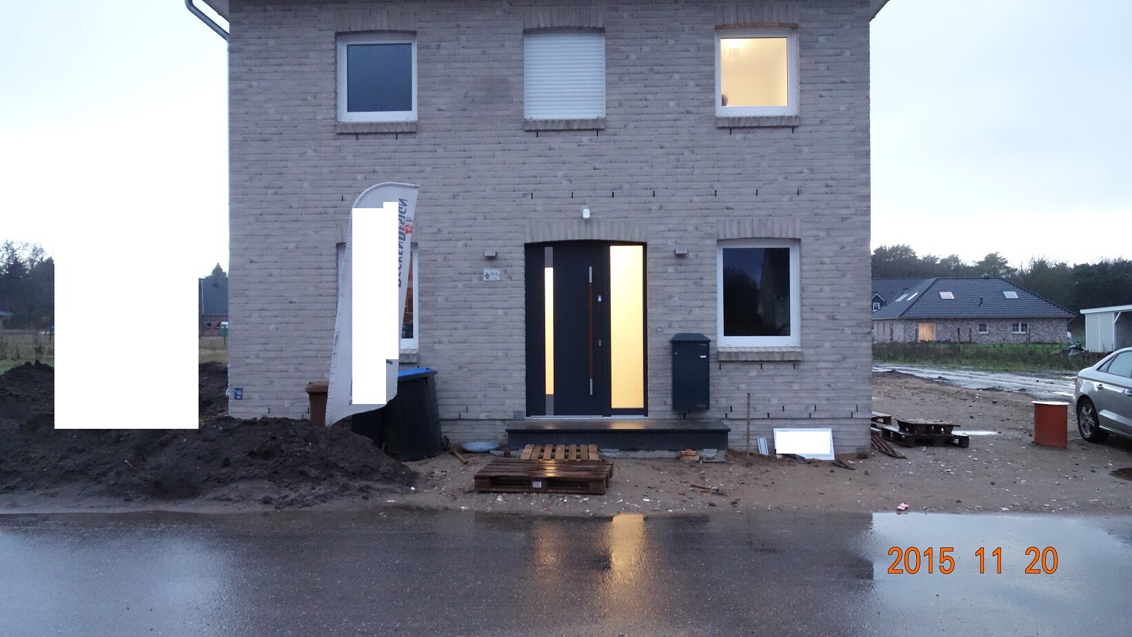

wir haben eine Stadtvilla mit ähnlichen maßen (8x10,5meter). nach Süden raus haben wir oben/unten jeweils 2x 2flügel genommen, wobei wir oben ein feststehendes Unterfenster gewählt haben.
Vorteil geteiltes oberes bodentiefes Fenster: man braucht kein Gitter davor, welches je nachdem auch nicht toll aussieht
Nachteil : man bekommt gekippt nur ein kleines Stück Fenster auf, zum putzen des unteren Elements von außen muss man sich entweder vorne rüberbeugen oder von unten ran
wegen der Lüftungsanlage öffnen wir die Fenster eh kaum. das Kinderzimmer hat außerdem noch ein weiteres Fenster (sieht man ja).
bei einer Stadtvilla ist es superwichtig, das die Position der Fenster von außen irgendwie symethrisch aussieht. ansonsten sieht das ganz schnell ziemlich merkwürdig aus. am besten mal in Neubaugebiete fahren und sich Stadtvillen anschauen. ich allein schaue aus meinen jetzigen Fenster auf 2 Stadtvillen die man so niemals hätte planen dürfen
die ausschnitte der Haustürseite sind Werbebanner der Baufirmen, welche ich deshalb entfernt habe. ich habe leider kein besseres Frontbild mit der eingebauten Haustür.
